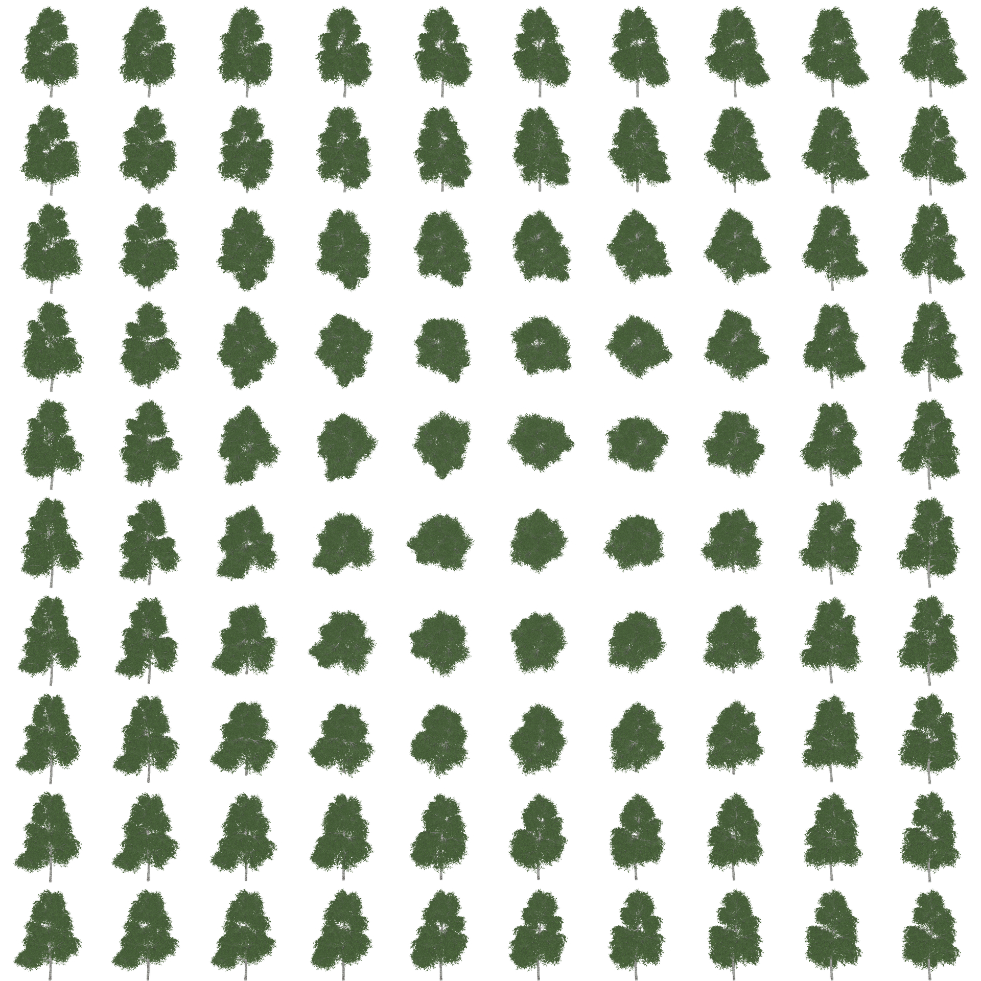

Atlas Size
The size of the created atlas texture that stores all captured images. Atlas is always a square texture.Размер создаваемой текстуры атласа, в которой хранятся все захваченные изображения. Атлас всегда представляет собой квадратную текстуру.
Altas size 10x10
