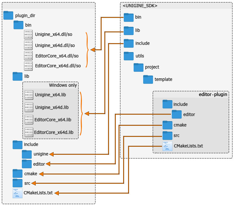

To start developing your plugin for UnigineEditor perform the following actions:Чтобы начать разработку вашего плагина для UnigineEditor, выполните следующие действия:
  1. Check the Editor Plugin Template option when creating a new project in SDK Browser (or choose Other Actions -> Configure Project if you want to use your new Editor plugin in an existing project).Включите опцию Editor Plugin Template при создании нового проекта в SDK Browser (или выберите Other Actions -> Configure Project, если вы хотите использовать новый плагин Editor в существующем проекте).
    Adding a plugin template
  2. Click Create New Project (or Update Configuration if you're adding a template to an existing project).Нажмите Create New Project (или Update Configuration, если вы добавляете шаблон в существующий проект).
After clicking the Create New Project / Update Configuration button, a set of projects for the Editor plugins will be added to your UNIGINE project's source folder and all necessary files will be added to these folders depending on your operating system and API + IDE selection in project settings:После нажатия кнопки Create New Project / Update Configuration набор проектов для плагинов Editor будет добавлен в папку source вашего проекта UNIGINE, и в эти папки будут добавлены все необходимые файлы в зависимости от вашей операционной системы и выбора API + IDE в настройках проекта:
  • Windows OS: C++ (Qt-based / CMake) or UnigineScriptCMake will be used to build your plugin.Windows OS: C++ (Qt-based / CMake) или UnigineScriptCMake будет использоваться для сборки вашего плагина.
  • Windows OS: C# (.NET) or C++ (Visual Studio) — a .vcxproj project will be created and Visual Studio 2022 will be used to build your plugin.Windows OS: C# (.NET) или C++ (Visual Studio) — будет создан проект .vcxproj, а Visual Studio 2022 будет использоваться для сборки вашего плагина.
  • LinuxCMake will be used to build your plugin regardless of project configuration.LinuxCMake будет использоваться для сборки вашего плагина независимо от конфигурации проекта.
You can open this project in your IDE, build it, and give it a test drive right in the Editor as the project is pre-configured to launch with the UnigineEditor.Вы можете открыть этот проект в своей среде IDE, собрать его и протестировать прямо в редакторе, так как проект предварительно настроен для запуска с UnigineEditor.
