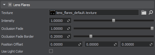

Lens Flares Settings
Настройки бликов объектива#
Lens Flares simulate the effect of lights refracting inside camera lens. They are used to represent very bright lights or to add more atmosphere to your scene. The settings described below are used per-light, you can also use the lens flares camera effect, which is applied to all lights and bright objects (e.g. having an emissive material with high intensity assigned).Lens Flares имитирует эффект преломления света внутри объектива камеры. Они используются для представления очень яркого света или для добавления атмосферы в вашу сцену. Описанные ниже настройки используются для каждого источника света, вы также можете использовать эффект бликов объектива камеры , который применяется ко всем источникам света и ярким объектам (например, имеющим эмиссионный материал с присвоенной высокой интенсивностью).
Lens Flares are rendered as billboards, each associated with a part of a single texture and having a set of parameters, that determine its appearance and behavior. So, you can customize and fine tune your lens flares to fit your needs.Блики объектива отображаются как билборды , каждый из которых связан с частью единой текстуры и имеет набор параметров , которые определяют его внешний вид и поведение. Таким образом, вы можете настроить и настроить блики объектива как вам нужно.
This feature is available only for: Light Omni, Light Projected and Light World.Эта функция доступна только для: Light Omni, Light Projected и Light World.
Enabled
Enables or disables lens flares from the light source. By default this effect is disabled.Включает или отключает блики от источника света. По умолчанию этот эффект отключен.
The maximum number of lights on the scene for which the per-light flares will be rendered is 32.Максимальное количество источников света в сцене, для которых будут визуализироваться блики на каждый источник света, равно 32 .
Texture
A texture used to render billboards representing lens flares. The default texture is shown in the image below. For each billboard you can specify UV coordinates within this texture to determine its appearance. You can set your own texture, that contains the appearance for all the billboards to be used.Текстура, используемая для рендеринга билбордов представляющих собой блики линз. Текстура по умолчанию показана на изображении ниже. Для каждого билборда можно указатьUV координаты внутри этой текстуры, чтобы определить ее внешний вид. Вы можете установить свою собственную текстуру, которая будет содержать внешний вид всех билбордов, которые будут использоваться.
Intensity
Intensity of per-light lens flares. Higher values make the effect more pronounced.Интенсивность бликов от каждого источника света. Более высокие значения делают эффект более выраженным.
Occlusion Fade
Lens flare occlusion fade value for the cases when the light source becomes occluded by an object. By the value of 0.0f, lens flares disappear abruptly, as the light source becomes occluded by an object. If 1.0f is set, lens flares will fade out gradually.Значение затухания бликов линзы для случаев, когда источник света перекрывается объектом. При значении 0.0f блики объектива внезапно исчезают, поскольку источник света перекрывается объектом. Если установлено 1.0f, блики на линзах будут постепенно исчезать.
Transparent objects are currently treated as opaque ones (i.e. they won't occlude flares).Прозрачные объекты в настоящее время считаются непрозрачными (т.е. они не перекрывают блики).
Occlusion Fade Border Lens flare occlusion fade value for the cases when the light source becomes occluded by the edges of the screen. By the value of 0.0f, lens flares disappear abruptly, as the light source becomes occluded by the edges of the screen. If 1.0f is set, lens flares will fade out gradually.Величина затухания окклюзии бликов линзы для случаев, когда источник света перекрывается краями экрана. При значении 0.0f блики объектива внезапно исчезают, поскольку источник света перекрывается краями экрана. Если установлено 1.0f, блики на линзах будут постепенно исчезать.
Position Offset
An offset of the center of lens flares from the world position of the light source.Смещение центра бликов объектива относительно мирового положения источника света.
This parameter is not available for Light WorldЭтот параметр недоступен для Light World
Position Offset = (0.0, 0.0, 0.0)
Position Offset = (2.0, -3.0, 0.0)
Use Light Color При включении блики линз будут того же цвета, что и источник света.
