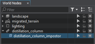

The generated impostor(s) will be added as a child node to the original mesh/clutter: Созданные импосторы будут добавлены в качестве дочерних узлов к исходному мешу / клаттеру:
  • For objects baked into the clutter, the Grass object with the material inherited from grass_impostor_base will be added. All required settings will be copied from the original Mesh Clutter to the Grass object automatically.
    Real Clutter Objects and Its Impostors in SceneReal Clutter Objects and Its Impostors in Scene
    Objects and Impostors WireframesObjects and Impostors Wireframes
    Real Clutter Objects and Its Impostors in SceneObjects and Impostors Wireframes
    Для объектов, запеченных в клаттер, будет добавлен объект Grass с материалом, унаследованным от grass_impostor_base. Все необходимые настройки будут скопированы с оригинала Mesh Clutter в объект Grass автоматически.
    Real Clutter Objects and Its Impostors in Scene Реальный клаттер и его импосторы в сцене
    Objects and Impostors Wireframes Объекты и каркасы импосторов
  • For a single object, the Billboards object with the material inherited from billboards_impostor_base will be added.
    Real Object (left) and Its Impostor (right) in SceneReal Object (left) and Its Impostor (right) in Scene
    Object and Impostor WireframesObject and Impostor Wireframes
    Real Object (left) and Its Impostor (right) in SceneObject and Impostor Wireframes
    Для одного объекта Billboards будет добавлен объект с материалом, унаследованным от billboards_impostor_base .
    Real Object (left) and Its Impostor (right) in Scene Реальный объект (слева) и его импостор (справа) в сцене
    Object and Impostor Wireframes Каркасы объектов и импосторов
