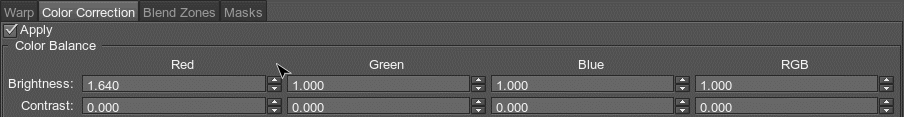

Color and Brightness Correction
Коррекция цвета и яркости#
The Color Correction tab allows you to correct color intensity, as well as to adjust color balance for the selected projection.Вкладка Color Correction позволяет скорректировать интенсивность цвета, а также настроить цветовой баланс для выбранной проекции.
Brightness
Per-channel color multiplier to control the intensity of:Цветовой множитель для каждого канала для управления интенсивностью:
  • Красный
  • Зеленый
  • Синий
  • Все три цвета сразу
Яркость для красного канала
Brightness for the red channel = 2Яркость для красного канала = 2
Contrast
Settings that allow you to adjust the color balance per channel (as well as for all channels at once):Настройки цветового баланса для каждого канала (а также для всех каналов сразу):
  • Positive values are added to the color values on the screen.К значениям цвета на экране добавляются положительные значения .
  • Negative values are subtracted from color values on the screen.Отрицательные значения вычитаются из значений цвета на экране.
Red channel bias
Contrast for the red channel = -0.1Контрастность для красного канала = -0,1
Brightness (corners) Settings to adjust brightness compensation for each of the projection's corners individually.Настройки для компенсации яркости для каждого из углов проекции.
All Color Balance parameters can be reset to defaults by clicking the corresponding parameter name (by line or by column).Все параметры цвета можно вернуть к значениям по умолчанию, щелкнув по названию соответствующего параметра (по строке или столбцу для набора параметров Color Balance и индивидуально для каждого угла).
Clickable setting names
