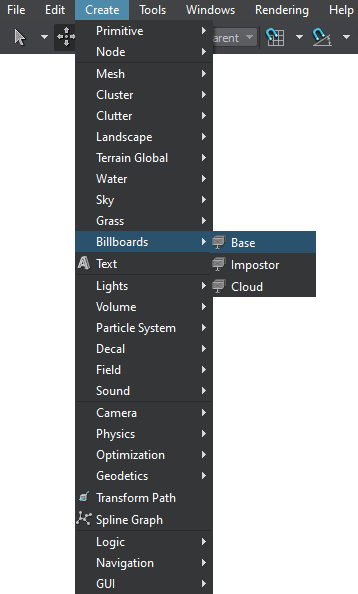

To create Billboard that replaces a real light source, perform the following:Чтобы создать Billboard, заменяющий реальный источник света, выполните следующие действия:
  1. Add a Billboard object to the scene by choosing Create -> Billboards -> Base in the Menu Bar and place it somewhere in the world.Добавьте объект Billboard на сцену, выбрав Create -> Billboards -> Base в строке меню, и поместите его где-нибудь в мире.
