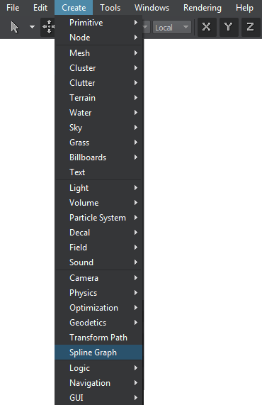

To create a new World Spline Graph, do the following:Чтобы создать новый World Spline Graph, сделайте следующее:
    Добавить ноду World Spline Graph: в Меню , выберите Create -> Spline Graph.

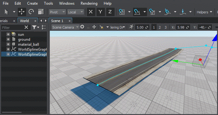

New points are added to the spline graph by cloninng existing ones. To add a new point do the following:Новые точки добавляются к сплайновому графу путем клонирования существующих. Чтобы добавить новую точку, сделайте следующее:
  1. Select the World Spline Graph.Выберите файл World Spline Graph.
  2. Select the desired point, which you wish to clone (Move manipulator will appear).Выберите желаемую точку, которую хотите клонировать (появится манипулятор Move).
  3. Press Ctrl + D on the keyboard (a new point will be created).Нажмите Ctrl + D на клавиатуре (будет создана новая точка).
  4. Use the Move manipulator to position you new created point.Используйте манипулятор Move, чтобы расположить новую созданную точку.
