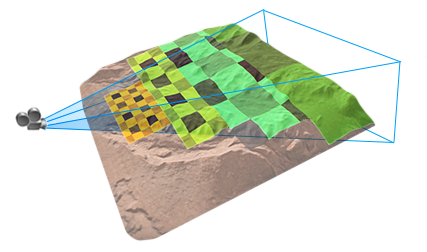

The Landscape Terrain system is based on the principle of decomposing terrain graphic data that is too large to fit in the graphic memory in its entirety into smaller rectangular sections known as "tiles". Asynchronous streaming of these tiles makes it possible to render only necessary data at a full level of detail, regardless of the camera's field of view with multiple cameras supported. Flexible streaming settings make it possible to configure terrain rendering even for computers with a limited VRAM capacity.Система Landscape Terrain основана на принципе декомпозиции графических данных ландшафта, которые слишком велики, чтобы поместиться в графической памяти целиком, на меньшие прямоугольные секции, известные как "тайлы". Асинхронная потоковая передача этих плиток позволяет отображать только необходимые данные с полным уровнем детализации, независимо от поля зрения камеры с поддержкой нескольких камер. Гибкие настройки потоковой передачи позволяют настраивать рендеринг ландшафта даже для компьютеров с ограниченным объемом видеопамяти.

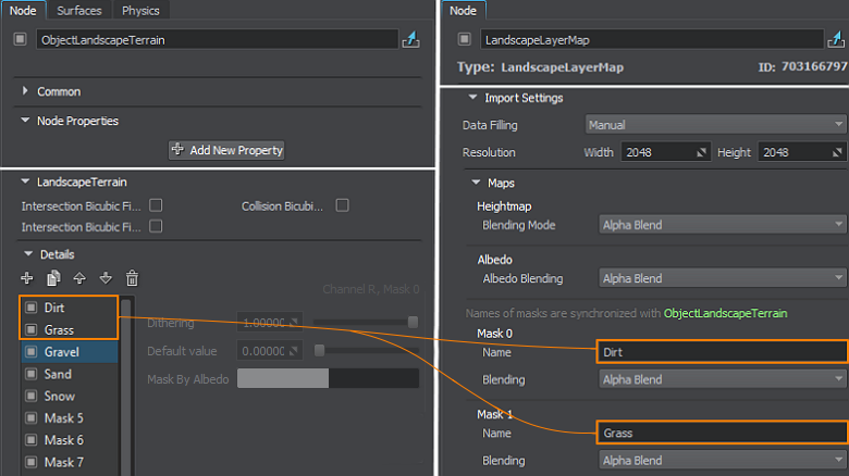

Masks are named for convenience, names of masks are synchronized with the ObjectLandscapeTerrain currently used. You can rename each mask via both the ObjectLandscapeTerrain parameters (by double-clicking the mask title and typing a new name) and the LandscapeLayerMap parameters in the corresponding Name fields with no reimport required.Маски названы для удобства, имена масок синхронизированы с текущим используемым ObjectLandscapeTerrain. Вы можете переименовать каждую маску как с помощью параметров ObjectLandscapeTerrain (дважды щелкнув заголовок маски и введя новое имя), так и с помощью параметров LandscapeLayerMap в соответствующих полях Name без необходимости повторного импорта.
Names of masks are synchronized with ObjectLandscapeTerrain.Имена масок синхронизируются с ObjectLandscapeTerrain.
Names of masks are stored by Landscape Terrain objects, i.e. names shown in the parameters of a Landscape Layer Map will change in correspondence with the current enabled Landscape Terrain.Имена масок хранятся в объектах Landscape Terrain, т.е. имена, отображаемые в параметрах Landscape Layer Map, изменятся в соответствии с текущим включенным Landscape Terrain.

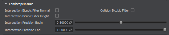

Intersections are detected with a variable precision, starting from a lower value and ending up with a higher one.Пересечения обнаруживаются с переменной точностью, начиная с меньшего значения и заканчивая более высоким.
Normally there's no need to modify these values. In case of intersection detection errors you can open Landscape Terrain parameters and try tweaking start and end precision values and enable cubic filtering of textures for optimum balance, but be careful as it may significantly affect performance and accuracy:Обычно изменять эти значения не требуется. В случае ошибок обнаружения пересечения вы можете открыть параметры Landscape Terrain и попробовать настроить значения начальной и конечной точности и включить кубическую фильтрацию текстур для оптимального баланса, но будьте осторожны, так как это может значительно повлиять на производительность и точность:
Collision Bicubic Filter Enables bicubic filtering of textures for collision detection.Включает бикубическую фильтрацию текстур для обнаружения столкновений.
Intersection Bicubic Filter Normal Enables bicubic filtering of the normal texture for intersection detection.Включает бикубическую фильтрацию текстуры нормалей для обнаружения пересечения.
Intersection Bicubic Filter Height Enables bicubic filtering of the height texture for intersection detection.Включает бикубическую фильтрацию текстуры высот для обнаружения пересечения.
Intersection Precision Begin Starting precision of intersection detection.Начальная точность обнаружения пересечений.
Intersection Precision End Ending precision of intersection detection.Конечная точность обнаружения пересечений.

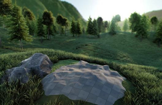

Make sure the Holes feature is enabled and place any decal (orthographic, projected or a mesh one) with the decal_terrain_hole_base material assigned over the desired location:Убедитесь, что функция Holes включена и поместите любую декаль (ортогональную, проецируемую или на основе меша) в желаемом месте и назначьте декали материал decal_terrain_hole_base:
  1. In the Create menu, select Landscape -> Hole Projected (or another one). Click in the Editor Viewport to add the decal.
    В меню Create выберите Landscape -> Hole Projected (или другой). Щелкните в окне просмотра редактора, чтобы добавить декаль.
  2. Adjust the transform and material parameters of the decal.Отрегулируйте трансформацию и параметры материала декали.
This will create a hole in the Landscape Terrain surface.Это создаст отверстие в поверхности Landscape Terrain.
A decal-based hole with a circle mask applied.Отверстие в виде декали с маской в форме окружности.
Accurate intersection with decal-based terrain holes is supported, enabling collision detection as well as all corresponding Editor features such as selection, snapping to surface, etc.Поддерживается высокая точность пересечения с отверстиями ландшафта на основе декалей, что обеспечивает обнаружение столкновений а также все соответствующие функции редактора, такие как выделение , выравнивание по поверхности , и так далее.
Intersection and collision accuracy significantly depends on the terrain polygon count. The higher the number of polygons, the higher the accuracy.Точность при определении пересечений и столкновений существенно зависит от количества полигонов местности. Чем больше полигонов, тем выше точность.
