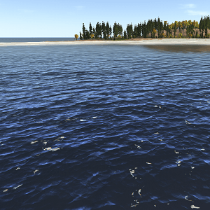

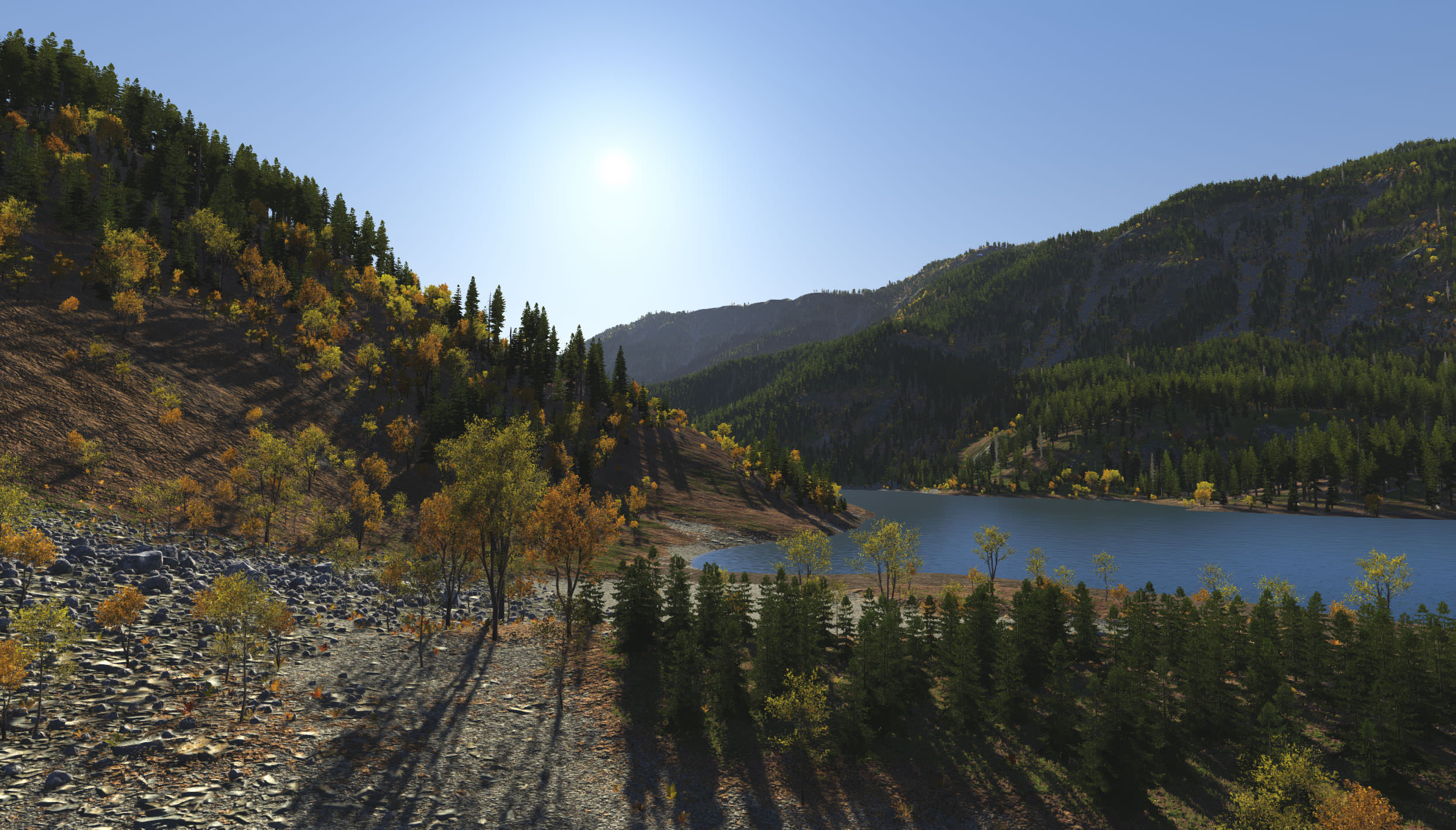

Water Mesh
Water Mesh is a loaded mesh usually used to create finite basins of an arbitrary form. The differences between the Water Mesh and the Global Water are the following:Water Mesh — загруженный меш, обычно используемый для создания ограниченных водоемов произвольной формы. Различия между Water Mesh и Global Water заключаются в следующем:
  • The water mesh can provide buoyancy simulation (it can have a body assigned).Water Mesh может имитировать плавучесть (на него можно назначить тело).
  • The underwater mode is not available for the water mesh.Подводный режим недоступен для Water Mesh.
  • The water mesh can have multiple water levels. It means that you can create, for example, a water flow with height difference located above the sea level (i.e. the filling level of global water).Water Mesh может иметь несколько уровней воды . Это означает, что вы можете создать, например, поток воды с перепадом высот, расположенным над уровнем моря (т.е. уровень заполнения Global Water).

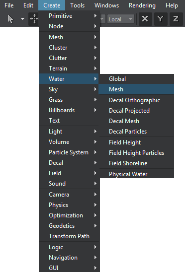

To add a water object of a finite size to the scene via UnigineEditor:Чтобы добавить в сцену водный объект ограниченного размера через UnigineEditor:
  1. On the Menu bar, click Create -> Water -> Mesh:
    В панели меню нажмитеCreate -> Water -> Mesh:

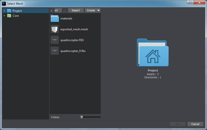

  2. Choose a mesh to be used and place the water mesh object in the scene:
    Выберите меш для использования и поместите объект Water Mesh в сцене:

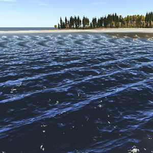

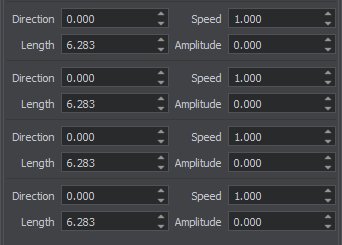

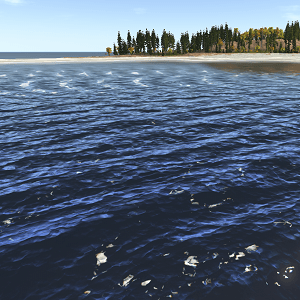

By default, water surface ripples according to the normal map (see the water_mesh_base material). However, different kinds of waves can be also simulated with 4 directional geometrical waves, summed to create dynamic waves. This model uses static geometry animated in vertex shader. Movement each of the wave is set independently that enhances flexibility of adjustment.По умолчанию рябь на поверхности воды создается в соответствии с картой нормалей (см. материал water_mesh_base). Тем не менее, различные виды волн также могут быть смоделированы с помощью 4-х направленных геометрических волн , которые в сумме создают динамические волны. Эта модель использует статическую геометрию, анимированную в вершинном шейдере. Движение каждой волны задается независимо, что повышает гибкость регулировки.
The waves have the following characteristics defining their periodic and sinusoidal nature:Волны имеют следующие характеристики, определяющие их периодическую и синусоидальную природу:

Speed The wave progresses along the water surface with the definite speed (measured in units per second):
  • The minimum value of 0 means the wave is inactive.The minimum value of 0 means the wave is inactive.
  • Increasing the value results in waves following each other faster.Increasing the value results in waves following each other faster.
The minimum value of 0 means the wave is inactive.Increasing the value results in waves following each other faster.
Волна распространяется по поверхности воды с определенной скоростью (измеряется в единицах в секунду):
  • The minimum value of 0 means the wave is inactive.Минимальное значение 0 означает, что волна неактивна.
  • Increasing the value results in waves following each other faster.Увеличение значения приводит к тому, что волны следуют друг за другом быстрее.

Amplitude Amplitude determines the distance between the highest and the lowest wave peaks. Together with Length, it sets the wave form.
  • The minimum value of 0 means the wave is not formed.The minimum value of 0 means the wave is not formed.
  • Increasing the value forms higher waves up to tsunami-like ones.Increasing the value forms higher waves up to tsunami-like ones.
Amplitude of the First Wave = 0.3; Length = 10Amplitude of the First Wave = 0.3; Length = 10
Amplitude of the First Wave = 0.7; Length = 10Amplitude of the First Wave = 0.7; Length = 10
The minimum value of 0 means the wave is not formed.Increasing the value forms higher waves up to tsunami-like ones.Amplitude of the First Wave = 0.3; Length = 10Amplitude of the First Wave = 0.7; Length = 10
Амплитуда определяет расстояние между самым высоким и самым низким пиками волны. Вместе с Length, он задает форму волны.
  • The minimum value of 0 means the wave is not formed.Минимальное значение 0 означает, что волна не сформирована.
  • Increasing the value forms higher waves up to tsunami-like ones.При увеличении значения формируются более высокие волны вплоть до цунамиподобных.
