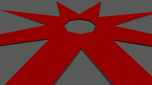

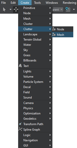

To randomly scatter a significant number of identical meshes across the terrain, Mesh Clutter is used. Mesh Clutter scatters objects procedurally and renders only those objects which are in the viewing frustum. The typical workflow is as follows:Для случайной расстановки большого количества одинаковых мешей по местности используется Mesh Clutter. Mesh Clutter процедурно распределяет объекты и отображает только те объекты, которые находятся в области видимости. Типичный алгоритм выглядит следующим образом:
  1. Click Create -> Clutter -> Mesh and specify the .mesh asset to be used as the source mesh for the Mesh Clutter. Click within the viewport to place the new node in the world.Нажмите Create -> Clutter -> Mesh и укажите ассет с расширением .mesh, который будет использоваться в качестве исходного меша для Mesh Clutter. Щелкните внутри вьюпорта, чтобы разместить новый ноду в мире.
    .fbx assets are containers for .mesh assets, right-click on the asset and choose Open or double-click on it to access its content.Ассеты .fbx являются контейнерами для ассетов .mesh — щелкните правой кнопкой мыши ассет и выберите Open или дважды щелкните его, чтобы получить доступ к его содержимому.
  2. If you already have a configured tree in your world, you can copy all materials and parameters from surfaces of the configured tree and paste them sequentially or by surface names to Mesh Clutter.Если у вас в мире уже есть настроенное дерево, можно скопировать все материалы и параметры с поверхностей настроенного дерева и вставить их в Mesh Clutter последовательно или по именам поверхностей.
  3. Place the node in the scene and set the Size to cover the whole playable area.Поместите ноду в сцену и установите Size, который покроет всю игровую область.
    The operation of Mesh Clutter objects is float-based, so it is not recommended to use Sizes bigger than 10000 units lengthwise and widthwise. If you need to fill areas beyond this limit, you will need to manually split the single Mesh Clutter object into a grid of several clutters.Работа объектов Mesh Clutter основана на числах с плавающей запятой, поэтому не рекомендуется использовать размеры, превышающие 10000 по длине и ширине. Если вам нужно заполнить области большего размера, нужно будет вручную разделить один объект Mesh Clutter на сетку из нескольких клаттеров.
    Sandworm Tool does the slicing automatically when generating terrain. Инструмент Sandworm автоматически выполняет разбиение при генерации ландшафта.

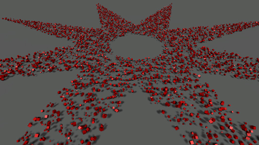

  4. Adjust the scattering parameters: set the desired Density in meshes per square unit; diversify the appearance of the forest by randomizing the Scale, Offset, and Rotation parameters.Настройте параметры расстановки: установите нужную плотность в количестве мешей на квадратный юнит; разнообразьте внешний вид леса, рандомизируя параметры масштаба, смещения и поворота.
  5. Make the clutter object child to the terrain and enable the Intersection flag to make trees follow the surface.Сделайте объект клаттера дочерним по отношению к ландшафту и включите флаг Intersection, чтобы деревья следовали рельефу поверхности.
    If the Intersection flag is enabled, toggle it off and on to forcefully re-generate the Clutter object.Если флаг Intersection включен, включите и выключите его, чтобы принудительно повторно сгенерировать объект Clutter.
  6. Adjust the Visibility and Fade distances. Given the number of polygons a dense forest may consist of, it is recommended to make Mesh Clutter visible as close as possible and use Impostor objects at a farther distance.Настройте параметры расстояний видимости и плавного исчезновения. Учитывая количество полигонов, которое можно получить в случае густого леса, рекомендуется сделать Mesh Clutter видимым на как можно более коротких расстояниях и использовать объекты Impostor на дальних расстояниях.
  7. By default, trees are scattered across the whole area. You can mask areas with vegetation via the following approaches:По умолчанию деревья распределяются по всей территории. Однако можно ограничить зоны растительности несколькими способами:
    • By using a single-channel texture. You can prepare a texture in third-party software or create a new one and draw the mask from scratch. All Mesh Clutter and Grass objects that use that texture are updated on the fly.С помощью одноканальной текстуры. Можно подготовить текстуру в стороннем ПО или создать новую и нарисовать маску с нуля. Все объекты Mesh Clutter и Grass, использующие эту текстуру, обновляются на лету.
    • By using Landscape Terrain masks. You can use the data of Landscape Terrain masks to define the density of the vegetation, provided your world contains Landscape Terrain with configured masks: select the desired mask in the Mask Terrain parameter:С помощью масок ландшафта. Если в мире используется Landscape Terrain с настроенными масками, то чтобы задать плотность растительности, можно выбрать нужную маску в параметре Mask Terrain:
      Landscape TerrainLandscape Terrain
      Vegetation is scattered according to the terrain maskРастительность разбросана в соответствии с маской ландшафта
