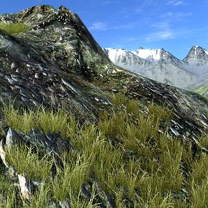

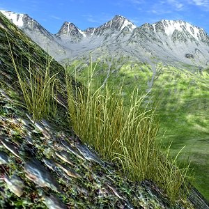

Трава (Grass)
Grass is rendered as a set of 2D textures (blades), each representing a small grass tuft. Grass diversity is achieved by the probabilistic factor that influences the grass blades height, offset, color, etc., which grants convincing illusion of natural variation with fine details, while not monopolizing the GPU. Grass can be animated, which makes it realistically sway in the wind.Трава отображается в виде набора 2D текстур (травинок), каждая из которых представляет собой небольшой пучок травы. Разнообразие травы достигается за счет вероятностного фактора, который влияет на высоту травинок, смещение, цвет и т.д., Что создает убедительную иллюзию естественного разнообразия с мелкими деталями, не монополизируя графический процессор. Траву можно анимировать, что позволяет ей реалистично раскачиваться на ветру.

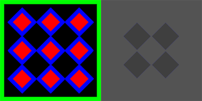

For example, we have the following diffuse and mask textures:Например, у нас есть следующие диффузные и маскирующие текстуры:
Diffuse textureДиффузная текстура
RBG and A channels of the maskRBG и каналы маски
We see that in the first column, chunks of the green shades correspond to the red channel of the mask, which is 9 red rhombuses; in the second column, chunks of the real grass variation correspond to the green channel of the mask, which is the square green mask frame; in the third column, chunks of the red shades correspond to the blue channel of the mask, which is the blue rhombuses frames; and in the fourth column, chunks of the yellow shades correspond to the alpha channel of the mask, which is the rest black areas (note that these parts won't re rendered, as there no alpha color data).Мы видим, что в первом столбце фрагменты зеленых оттенков соответствуют красному каналу маски, который представляет собой 9 красных ромбов; во втором столбце фрагменты реальной вариации травы соответствуют зеленому каналу маски, который представляет собой квадратную зеленую рамку маски; в третьем столбце, фрагменты красных оттенков соответствуют синему каналу маски, который является рамками синих ромбов; а в четвертом столбце фрагменты желтых оттенков соответствуют альфа-каналу маски, который является остальными черными областями (обратите внимание, что эти части не будут повторно отображаться, так как там нет данных об альфа-цвете).
The result will be as follows:Результат будет следующим:

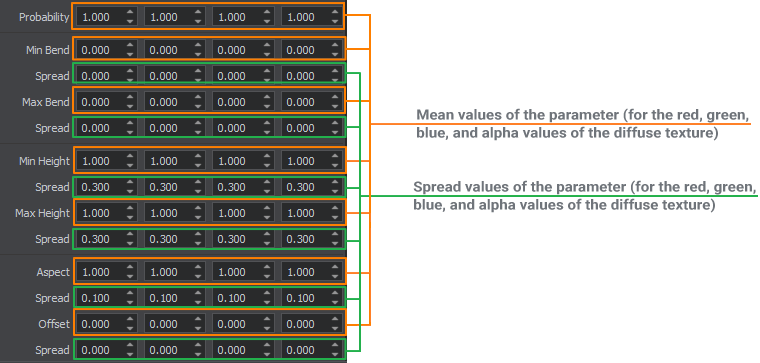

To randomize appearance of grass blades, two types of values are used:Для рандомизации внешнего вида травинок используются два типа значений:
  • Mean Value (set in the main field of the parameter: Min/Max Bend, Min/Max Height, Aspect, Offset) defines the average value of distribution. Four fields correspond to the red, green, blue, and alpha channels of the diffuse texture correspondingly. Using this value, the designer can set milestones to control the parameter.Mean Value (задается в основном поле параметра: Min/Max Bend, Min/Max Height, Aspect, Offset) определяет среднее значение распределения. Четыре поля соответствуют красному, зеленому, синему и альфа-каналам диффузной текстуры соответственно. Используя это значение, разработчик может установить контрольные точки для управления параметром.
  • Spread Value defines the range for possible variation of the parameter. Four fields correspond to the red, green, blue, and alpha channels of the diffuse texture correspondingly. The higher the value, the more diverse the final result is.Spread Value определяет диапазон возможного изменения параметра. Четыре поля соответствуют красному, зеленому, синему и альфа-каналам диффузной текстуры соответственно. Чем выше значение, тем разнообразнее конечный результат.
    The spread value is optional: if set to 0, it does not affect the simulation process. In such a case, only the mean value is uniformly used.Значение разброса является необязательным: если установлено значение 0, оно не влияет на процесс моделирования. В таком случае равномерно используется только среднее значение.
An example of using the Spread Value is provided for the Min/Max Height parameter. It is applied similarly to the Min/Max Bend, Aspect, and Offset parameters.Пример использования Spread Value приведен для параметра Min/Max Height. Он применяется аналогично параметрам Min/Max Bend, Aspect и Offset.
Mean and spread values of the grass randomization parametersСредние и разбросанные значения параметров рандомизации grass

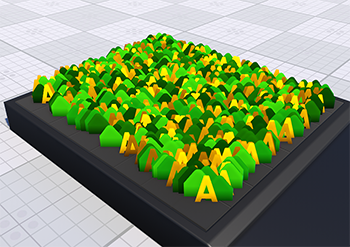

Let's check several variations of the Probability parameter for the following diffuse texture:Давайте проверим несколько вариантов параметра Probability для следующей диффузной текстуры:
The default RGBA8 white texture is used as a mask (as there are 4 chunks in the diffuse texture, we set Num Textures to 4). The mask value is white = 1, therefore, the whole grass area is filled.Белая текстура RGBA8 по умолчанию используется в качестве маски (поскольку в диффузной текстуре 4 фрагмента, мы устанавливаем Num Textures равным 4). Значение маски равно white = 1, следовательно, вся область травы будет заполнена.
In the pictures below, different variations of the Probability parameter are shown:На рисунках ниже показаны различные варианты параметра Probability:
Probability = 1 1 1 1
Probability = 0.1 0 0 1
Probability = 0 1 0 1
Probability = 0.1 0.3 0.7 1

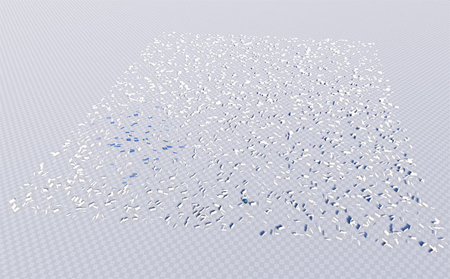

Sometimes to avoid visual artifacts, it is necessary to slightly raise grass quads above the ground. This parameter specifies the offset in units up the surface normal, thus accurately repeating its relief. It is set by the mean value (only positive) and additional spread value (positive or negative), if variation is required.Иногда, чтобы избежать визуальных артефактов, необходимо слегка приподнять травяные каре над землей. Этот параметр определяет смещение в единицах вверх по нормали к поверхности, таким образом точно повторяя ее рельеф. Он устанавливается значением mean (только положительным) и дополнительным значением spread (положительным или отрицательным), если требуется изменение.
Rotation
Rotation#

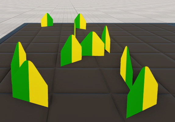

Rotation of grass quads adds more diversity. This parameter specifies the rotation of grass quads in degrees in random directions . It is set by the mean value (only positive) and additional spread value (positive or negative), if variation is required. Values are set for each diffuse texture column separately.Чередование травяных квадратов добавляет больше разнообразия. Этот параметр определяет поворот квадратов травы в градусах в произвольных направлениях. Он устанавливается значением mean (только положительным) и дополнительным значением spread (положительным или отрицательным), если требуется изменение. Значения устанавливаются для каждого столбца диффузной текстуры отдельно.

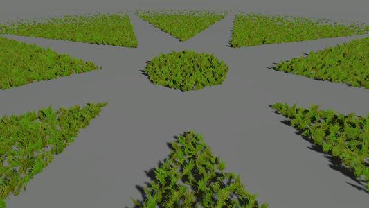

4 Texture Slots; Num Textures = 1
8 Texture Slots; Num Textures = 2

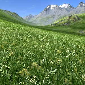

To add more diversity to grass and avoid total uniformity of all blades on the field (especially required, if grass is represented as billboards), the variation option can be enabled. On randomly chosen quads, it flips the texture horizontally, automatically giving two variants of rendering the same quad.Чтобы добавить больше разнообразия траве и избежать полного единообразия всех травинок на поле (особенно это необходимо, если трава представлена в виде рекламных щитов), можно включить опцию variation. На случайно выбранных квадратиках он переворачивает текстуру по горизонтали, автоматически предоставляя два варианта рендеринга одного и того же квадрата.
Two possible variations for grass (automatic horizontal flipping)Два возможных варианта для травы (автоматическое горизонтальное переворачивание)

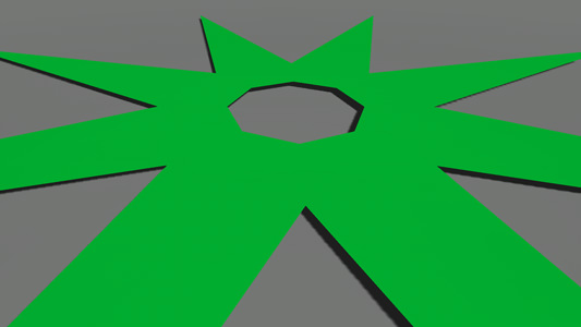

  • Orientation. A grass quad can be oriented either along its own normal vector, or along the normal vector of its parent node (usually a terrain). However, on steep hills, grass oriented along the terrain normal can look unnatural (as the grass growth direction is up), so you will need to choose an appropriate value for the Angle parameter.Orientation. Травяной квадрат может быть ориентирован либо вдоль его собственного вектора нормали, либо вдоль вектора нормали его родительской ноды (обычно рельефа). Однако на крутых холмах трава, ориентированная вдоль нормали рельефа, может выглядеть неестественно (поскольку направление роста травы вверх), поэтому вам нужно будет выбрать подходящее значение для параметра Angle.
    In the right picture below, the Angle parameter is set incorrectly and the grass grows almost perpendicular to the slope:На правом рисунке ниже параметр Angle установлен неправильно, и трава растет почти перпендикулярно склону:
    Grass polygons oriented along normal of Grass ObjectМногоугольники травы, ориентированные по нормали к объекту травы
    Grass polygons oriented along normal of Terrain ObjectТравяные полигоны, ориентированные по нормали к объекту рельефа

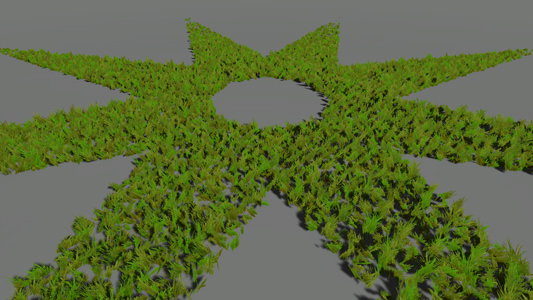

    1. Make the grass a child of the terrain or any arbitrary mesh (static or dynamic one). If there are some nodes in the hierarchy between a terrain or mesh node and grass, intersections will still be checked.Сделайте траву дочерним элементом ландшафта или любого произвольного меша (статического или динамического). Если в иерархии есть несколько нод между нодой ландшафта или меша и травой, пересечения все равно будут проверены.
    2. Enable the Intersection option.Включите опцию Intersection.

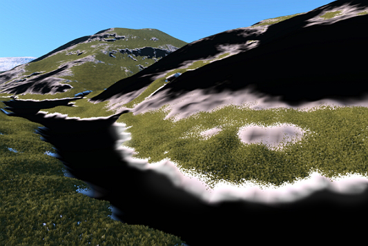

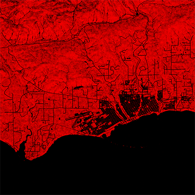

The same way as by an arbitrary image mask, the grass density distribution can be defined by ObjectLandscapeTerrain masks. If a Landscape Terrain object is present in the world and has some masks provided, the names of the masks are available in the Mask Terrain parameter, so you can specify a certain landscape mask for each grass texture slot (grass type).Так же, как и с помощью произвольной маски изображения, распределение плотности травы может быть определено с помощью ObjectLandscapeTerrain masks. Если объект Landscape Terrain присутствует в мире и имеет некоторые предоставленные маски, имена масок доступны в параметре Mask Terrain, поэтому вы можете указать определенную ландшафтную маску для каждого слота текстуры травы (тип травы).
Mask Terrain parameterПараметр местности маски
Grass distribution based on a landscape mask. Landscape Masks helper is enabledРаспределение травы на основе ландшафтной маски. включен помощник Landscape Masks

Vector masking allows creating roads, rivers, etc., with extremely high precision as it is independent of the mask texture resolution. A mesh-based mask can be set for grass to specify areas where grass should or should not grow.Векторное маскирование позволяет создавать дороги, реки и т.д. с чрезвычайно высокой точностью, поскольку она не зависит от разрешения текстуры маски. Для травы можно установить mesh-маску, чтобы указать области, где должна или не должна расти трава.
A mesh for masking should be a simple planar mesh.Меш для маски должна быть простым и плоским.
Mesh used as a maskМеш, используемый в качестве маски
Mesh-based maskingМаскирование на основе меша
When using a mesh mask to specify the grass distribution, the number of diffuse texture columns must be equal to 4. Otherwise, the diffuse texture will be applied incorrectly.При использовании Mesh-маски для указания распределения травы количество столбцов диффузная текстура должно быть равно 4. В противном случае диффузная текстура будет нанесена неправильно.
A mesh mask can be inverted by toggling the Inverse flag.Mesh-маску можно инвертировать, переключив флаг Inverse.
Inverse maskingОбратная маскировка

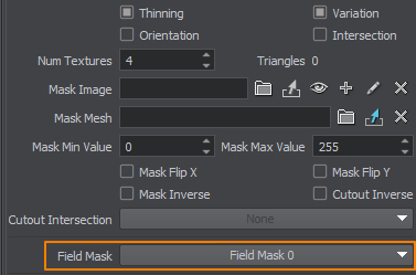

Field Mask
Field Mask#
Any area of a grass field can be animated by using Field Animation. Field Spacer is used to specify areas of grass that should not be rendered. Such areas of grass are specified by the Field Mask (Parameters window -> Grass section).Любая область травяного поля может быть анимирована с помощью Field Animation. Field Spacer используется для указания областей травы, которые не должны отображаться. Такие участки травы задаются параметром Field Mask (окно Parameters → раздел Grass).
The Field Mask set for the grass object must match the Field Mask of a Field node applied to the grass.Значение Field Mask, установленное для объекта grass, должно соответствовать значению Field Mask ноды Field, примененного к grass.
See the example on animating grass with the animation field here.Смотрите пример анимации травы с помощью поля анимации здесь.

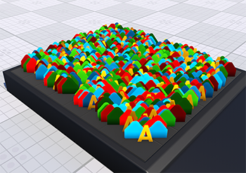

To achieve the sufficient richness of a grass field, Density parameter can be tweaked. Density determines how many grass quads are to be rendered per square unit.Чтобы добиться достаточной насыщенности травяного поля, параметр Density можно настроить. Плотность определяет, сколько квадратов травы должно быть отображено на единицу площади.
  • The higher the value, the more grass quads are rendered and the more closely they are positioned. But it should be kept in mind, that the final result also depends on the Step of division and the number of cells it defines.Чем выше значение, тем больше квадратов травы отображается и тем ближе они расположены. Но следует иметь в виду, что конечный результат также зависит от Step деления и количества ячеек, которые он определяет.
To randomly position grass quads across an area using the image mask, set up the Seed value, which is an integer value used to generate pseudo-random successions of numbers (in other words, a random seed). To get a random seed value, press the Randomize button.Чтобы случайным образом расположить квадраты травы по области с помощью маски изображения, установите значение Seed, которое представляет собой целое значение, используемое для генерации псевдослучайных последовательностей чисел (другими словами, случайное начальное значение). Чтобы получить случайное начальное значение, нажмите кнопку Randomize.
The same Seed value always generates the same successions of numbers.Одно и то же значение Seed всегда генерирует одни и те же последовательности чисел.
Setting up the Seed value is necessary when there is more than one grass object in the world. It enables to position grass quads differently so that 2 quads don't have the same coordinates.Установка значения Seed необходима, когда в мире существует более одного объекта grass. Это позволяет расположить травяные квадраты по-разному, чтобы 2 квадрата не имели одинаковых координат.

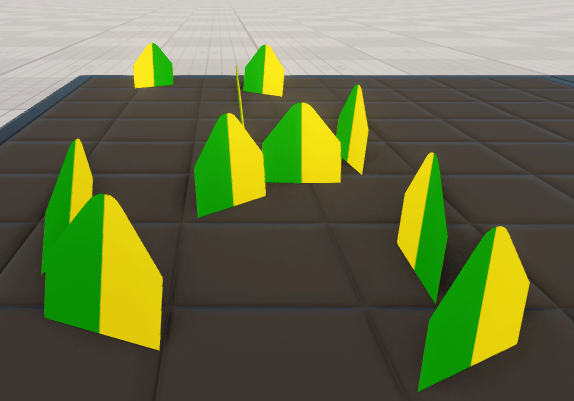

To achieve the predominance of one type of the grass over the other types, you can use the Probability parameter. This parameter sets the grass rendering probability per diffuse texture column: you can specify a probability factor for each column of the diffuse texture separately.Чтобы добиться преобладания одного типа травы над другими типами, вы можете использовать параметр Probability. Этот параметр задает вероятность рендеринга травы для каждого столбца диффузной текстуры: вы можете указать коэффициент вероятности для каждого столбца диффузной текстуры отдельно.
For example, if you set the probability factor to 5 for the 1st column of the diffuse texture, the grass blades quads stored in slots of this column will appear more often.Например, если вы установите коэффициент вероятности равным 5 для 1-го столбца диффузной текстуры, квадраты травинок, сохраненные в ячейках этого столбца, будут появляться чаще.
Probability = 1
Probability for the 1st column = 5
