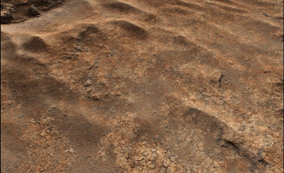

The geometry of the Landscape Terrain is split down to a number of detail levels and refined by means of adaptive hardware tessellation. The intensity of subdivision is controlled by the group of geometry parameters.Геометрия Landscape Terrain разбита на несколько уровней детализации с использованием адаптивной аппаратной тесселяции. Интенсивность смещения контролируется группой геометрических параметров: отрегулируйте значение Progression, чтобы настроить прогрессию смещения в зависимости от расстояния, и отдельно управляйте плотностью тесселированной геометрии с помощью параметра Polygon Size (по сравнению с Texel Size используется максимальное значение).
For optimization purposes you can increase the Subpixel Reduction value to get rid of too small polygon patches. This feature is performed on-the-fly, so make note that high values may cause slight but noticeable visual artifacts when the camera moves. В целях оптимизации вы можете увеличить значение Subpixel Reduction, чтобы избавиться от слишком маленьких участков многоугольника. Эта функция выполняется "на лету", поэтому обратите внимание, что высокие значения могут вызвать небольшие, но заметные визуальные артефакты при движении камеры.

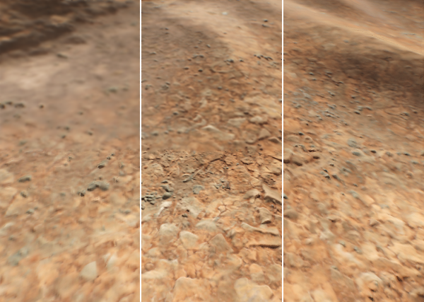

During rasterization the renderer selects the mip-level of textures according to the distance to the camera, as well as to the angle of the surface to the camera, i.e. the screen size of the polygon: distant polygons and polygons that are not faced right to the camera are rendered at a lower quality. The Texture Filtering mode controls the way of treating such situations, it has the following presets:Во время растеризации рендерер выбирает mip-уровень текстур в соответствии с расстоянием до камеры, а также с углом поверхности к камере, то есть размером экрана многоугольника: удаленные многоугольники и многоугольники, которые не обращены прямо к камере. камера рендерится с более низким качеством. Режим Texture Filtering контролирует способ обработки таких ситуаций, он имеет следующие предустановки:
  • Low — use the lower mip-level. This option has the best performance but low quality: there is a noticeable edge of mip-levels change.Low - использовать нижний mip-уровень. У этого варианта лучшая производительность, но низкое качество: есть заметный край изменения mip-уровней.
  • Medium — use the higher mip-level. Though the quality is better, the edge still remains. This option has a moderate effect on the performance.Medium - использовать более высокий mip-уровень. Качество хоть и лучше, но остаётся грань. Этот параметр умеренно влияет на производительность.
  • High — linearly interpolate adjacent mip-levels. This option uses appropriate mip-levels and interpolates pixels, so the edge between mip-levels disappears. This is the most performance-consuming mode.High - линейно интерполировать соседние mip-уровни. Эта опция использует соответствующие MIP-уровни и интерполирует пиксели, поэтому граница между MIP-уровнями исчезает. Это наиболее требовательный к производительности режим.
Comparison of filtering modes: Low, Medium, High. Settings were degraded for obviousness.Сравнение режимов фильтрации: Low, Medium, High. Настройки были ухудшены для наглядности.
The Low and Medium modes may provide slight flickering due to low filtering quality. Use TAA to get rid of perceptible artifacts. If your project requires TAA to be disabled, try decreasing overall detail quality.Режимы Low и Medium могут давать небольшое мерцание из-за низкого качества фильтрации. Используйте TAA, чтобы избавиться от заметных артефактов. Если ваш проект требует отключения TAA, попробуйте снизить общее качество детализации.

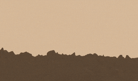

Also, make note that visual artifacts are possible on huge distances from the origin (more than 5000 km) due to precision loss. This can be fixed by lower Texel Size values, however, be ready to lose a lot of details.Также обратите внимание, что визуальные артефакты возможны на огромных расстояниях от исходной точки (более 5000 км) из-за потери точности. Это можно исправить более низкими значениями Texel Size, однако будьте готовы к потере большого количества деталей.
By changing the Visibility Distance value you can control the distance from the camera on which the surface of the Landscape Terrain is visible.Изменяя значение Visibility Distance, вы можете управлять расстоянием от камеры, на котором видна поверхность Landscape Terrain.
