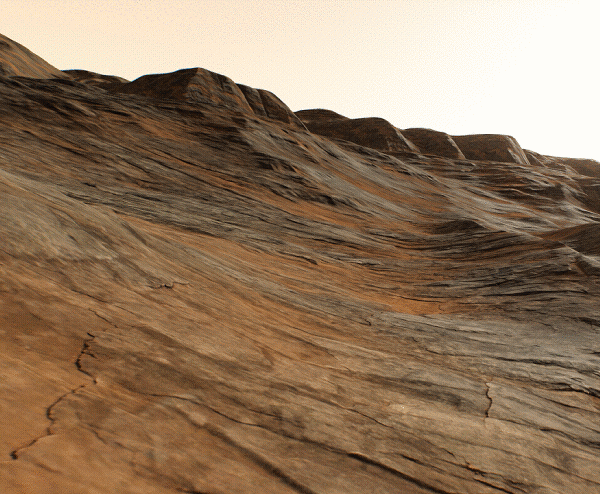

ObjectLandscapeTerrain stores visual settings for 20 detail masks intended for reaching better level of visual quality in close up views. Details represent arbitrary albedo, roughness and height (displacement) data, so you can drastically improve the look of the Landscape Terrain. Details are applied according to masks of Landscape Layer Map objects.ObjectLandscapeTerrain хранит визуальные настройки для 20 масок деталей, предназначенных для достижения лучшего уровня визуального качества при просмотре крупным планом. Детали представляют собой произвольные данные альбедо, шероховатости и высоты (смещения), поэтому вы можете значительно улучшить внешний вид Landscape Terrain. Детали применяются согласно маски объектов Landscape Layer Map.
If your project requires detection of collisions with the terrain surface, you should keep in mind that Details don't participate in Intersection and Collision Detection, so it's not recommended to apply intense displacement using details since visual inconsistency may appear.Если ваш проект требует обнаружения столкновений с поверхностью местности, помните, что детали не рассматриваются в процессе обнаружения пересечений и столкновений , поэтому не рекомендуется применять интенсивное смещение с использованием деталей, поскольку это может привести к визуальной неконсистентности.

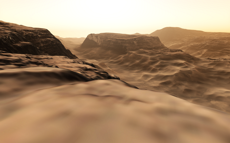

By combining multiple details under a single mask you can diversify the look of the surface a lot.Объединив несколько деталей под одной маской, можно значительно разнообразить внешний вид поверхности.
The result of combining three details under a single mask.Результат совмещения трех деталей под единой маской.

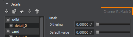

Internally each Landscape Layer Map stores its 20 masks in 5 RGBA8 mask textures. The following parameters display the info on the corresponding mask texture and can be used to access the mask via API:Внутри каждый Landscape Layer Map хранит свои 20 масок в 5 текстурах масок RGBA8. Следующие параметры отображают информацию о соответствующей текстуре маски и могут использоваться для получить доступ к маске через API :
Mask Texture The index of the mask texture used.Индекс используемой текстуры маски.
Channel The channel of the mask texture used.Используемый канал текстуры маски.
