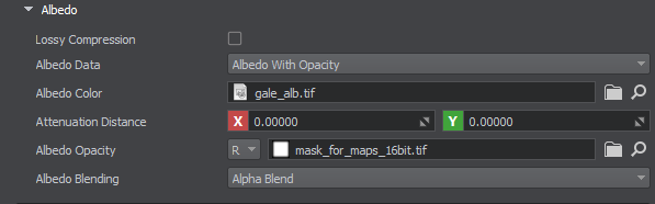

  • Albedo texture representing color data,Albedo текстура, представляющая данные цвета,

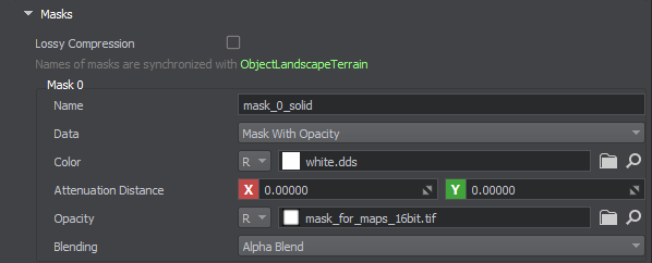

  • 20 single-channel mask textures.20 текстур одноканальных масок.

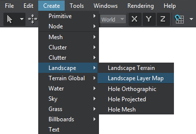

Create a new Landscape Layer Map via either of the following ways:Создайте новый Landscape Layer Map одним из следующих способов:
  • By creating a node:Путем создания узла:
    1. In the Create menu, select Landscape -> Landscape Layer Map and place the new Landscape Layer Map node in the scene.В меню Create выберитеLandscape -> Landscape Layer Map и разместите новый узел Landscape Layer Map на сцене.
    2. By default, the map has the white, flat and read-only landscape_layer_map_base.lmap asset set in the Landscape parameter. Click Create to create a new landscape layer asset.По умолчанию карта имеет белый, плоский и доступный только для чтения ассет landscape_layer_map_base.lmap, установленный в параметре Landscape. Щелкните Create, чтобы создать новый ассет Layer Map.

    3. Specify the resources: albedo and height textures (or texture tilesets) and up to 20 mask textures. In the case of using tilesets, specify only first tiles and appropriate naming patterns.Укажите ресурсы: текстуры альбедо и высоты (или наборы тайлов текстур) и до 20 текстур масок. В случае использования наборов фрагментов укажите только первые фрагменты и соответствующие шаблоны именования.

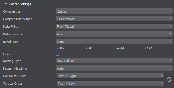

Import Settings are the settings of the .lmap asset associated with the Landscape Layer Map node.Настройки импорта - это настройки ассета Landscape, связанного с узлом Landscape Layer Map.
There is a set of buttons to work with import settings:Для работы с настройками импорта есть набор кнопок:
Restore Defaults Reset all settings to the default values.Сбросить все настройки до значений по умолчанию.
Apply Save and apply changes to the import parameters without reloading graphic resources. Click Apply after selecting a compression method option.Reload all graphic resources with respect to the specified import parameters. Click Reimport after making any changes to the import settings to apply them.Перезагрузить все графические ресурсы с применением указанных параметров импорта. Щелкните Reimport после внесения любых изменений в настройках импорта, чтобы применить их.
Reimport Save and apply changes to the import parameters without reloading graphic resources. Click Apply after selecting a compression method option.Reload all graphic resources with respect to the specified import parameters. Click Reimport after making any changes to the import settings to apply them.Перезагрузите все графические ресурсы в соответствии с указанными параметрами импорта. Нажмите Reimport после внесения любых изменений в настройки импорта, чтобы применить их.
Cancel Discard changes made to the import parameters.Отменить изменения, внесенные в параметры импорта .
Import settings:Настройки импорта:

Data Filling
Origin of terrain data:Источник данных о местности:
  • Manual — this type of data is selected for work with brushes.Manual - этот тип данных используется для работы с кистями.
    The only setting available for this option is Resolution.Для этого параметра доступен только параметр Resolution.
  • From Tileset — this type of data is used to add any available data sources.From Tileset - этот тип данных используется для добавления любых доступных источников данных.
Data Sources
Where data is taken from:Откуда взяты данные:
  • Assets — available asset files. This option is good for small terrains.Assets - доступные файлы ассетов. Этот вариант хорош для небольших участков.
  • External files — absolute path to the file is indicated (for example, network disk). A recommended option in case of creating a huge terrain using high-density graphic data.External files - указывается абсолютный путь к файлу (например, сетевой диск). Рекомендуемый вариант в случае создания огромной местности с использованием графических данных высокой плотности.
The engine doesn't track the changes made to external files. If there are some changes, you can update graphic data via the Reimport button.Движок не отслеживает изменения, внесенные во внешние файлы. Если есть какие-то изменения, вы можете обновить графические данные щелкнув по кнопке Reimport.
Resolution
Resolution of maps limited only by available video memory. The following values are available:Разрешение карт ограничено только доступной видеопамятью. Доступны следующие значения:
  • Manual — set by the user. Graphic data from textures is remapped to fit the resolution.Manual - устанавливается пользователем. Графические данные из текстур переназначаются для соответствия разрешению.
  • Auto — automatically detected from the specified textures, the resolution of the biggest texture is used. If a tileset is specified the resulting resolution of all tiles combined will be considered.Auto - автоматически определяется из указанных текстур, используется разрешение самой большой текстуры. Если указан набор тайлов, будет учитываться результирующее разрешение всех вместе взятых тайлов.
Flip Y Flip tiles along the Y axis.Поворот тайлов по оси Y.
Naming Type
The source tileset layout type. The following values are available:Тип макета исходного набора тайлов. Доступны следующие значения:
  • Row Column — the row-column based tileset. When set, each tile of the source tileset is determined by the row and column numbers (e.g. tileset_x0_y2.png).Row Column - набор тайлов на основе строки-столбца. Когда установлено, каждый тайл исходного тайлового набора определяется номерами строки и столбца (например, tileset_0_2.png).
  • Indexed — the index-based tileset. When set, each tile of the source tileset is determined by the index (e.g. tileset_0.png). The number of columns of the source tileset is specified in the Number of Columns field.Indexed - набор тайлов на основе индекса. Когда установлено, каждый тайл исходного тайлового набора определяется индексом (например, tileset_0.png). Количество столбцов исходного набора тайлов указывается в поле Количество столбцов.
Pattern Matching
  • Auto — automatically select the naming pattern.Auto - автоматически выбрать шаблон именования.
  • Manual — manually specify the naming pattern.Manual - вручную указать шаблон именования.
Pattern A string naming pattern (e.g. _x%X_y%Y for the Row Column naming type or _%X for the Indexed type). Шаблон именования строк (например, _%X_%Y для типа именования Row Column или _%X для типа Indexed).
Number of Columns The number of columns in the tileset. Количество тайлов в наборе.
Horizontal Order
Horizontal loading direction of the source tileset.Направление горизонтальной загрузки исходного набора тайлов.
  • Left -> RightВлево → Вправо
  • Right -> LeftВправо → Влево
Vertical Order
Vertical loading direction of the source tileset.Вертикальное направление загрузки исходного набора тайлов.
  • Top -> DownВверх → Вниз
  • Down -> TopВниз → Вверх

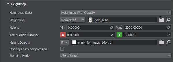

Heightmap
Карта высот#
When Data Filling is Manual, the only settings available are Opacity Lossy compression and Blending Mode.Когда Data Filling равно Manual, доступны только настройки Opacity Lossy compression и Blending Mode.
Heightmap data
  • None — no data of this type is available at all.None — данные этого типа вообще недоступны.
  • Only Heightmap — load the specified heightmap as is. In this case, data of this layer will always overlap data of underlying layers.Only Heightmap — загрузить указанную карту высот как есть. В этом случае данные этого слоя всегда будут перекрывать данные нижележащих слоев.
  • Heightmap with Opacity — load the specified heightmap with an additional opacity mask applied. The mode is useful for blending height data with data of underlying layers.Heightmap with Opacity — загрузить указанную карту высот с примененной дополнительной маской непрозрачности. Режим полезен для смешивания данных о высоте с данными нижележащих слоев.
Heightmap
A single-channel texture to be treated as the Heightmap. To use a tileset, specify the first tile here. Height values can be interpreted the following ways:Одноканальная текстура, которая будет обрабатываться как карта высот. Чтобы использовать набор плиток, укажите здесь первую плитку. Значения высоты могут быть интерпретированы следующим образом:
  • Normalized — normalized height values are mapped to the range specified by the Min and Max Height values.Normalized — нормализованные значения высоты сопоставляются с диапазоном, указанным значениями Min и Max Height.
  • Unnormalized — the height values are used as is.Unnormalized — значения высоты используются как есть.
It is recommended to use 16bit or 32bit sources for height as lower bit depth may not provide sufficient quality:Рекомендуется использовать 16-битные или 32-битные источники для определения высоты, поскольку меньшая разрядность может не обеспечить достаточного качества:
Height Min/Max — the values used to transform the value [0,1] stored in the heightmap to meters. Min/Max — значения, используемые для преобразования значения [0,1], сохраненного в карте высот, в метры.
Attenuation Distance Distance of the transparency attenuation, starting from the edge of the map. Расстояние ослабления прозрачности, начиная от края карты.
Height opacity Sets the height opacity map and channel where data is stored.Задает карту непрозрачности высоты и канал, в котором хранятся данные.
Opacity Lossy Compression Enables lossy compression.Включает сжатие с потерями.
Blending mode
  • Alpha-Blend — the colors of the heightmap of this layer map and the underlying one are blended.Alpha-Blend — цвета карты высот этой карты слоев и нижележащей карты смешиваются.
  • Additive — data of the layer map is added atop.Additive — данные карты слоя добавляются поверх.
Albedo
Альбедо#
When Data Filling is Manual, the only settings available are Lossy Compression and Albedo Blending.Когда Data Filling равно Manual, доступны только настройки Lossy Compression и Albedo Blending.
Albedo Data
  • Only Albedo — load the specified albedo data as is. In this case, data of this layer will always overlap data of underlying layers.Only Albedo — загрузить указанные данные об альбедо как есть. В этом случае данные этого слоя всегда будут перекрывать данные нижележащих слоев.
  • Albedo with Opacity — load the specified albedo map with an additional opacity mask applied. The mode is useful for blending albedo data with data of underlying layers.Albedo with Opacity — загрузить указанную карту альбедо с наложенной дополнительной маской непрозрачности. Режим полезен для смешивания данных альбедо с данными нижележащих слоев.
Albedo Color Albedo color image.Цветное изображение альбедо.
Albedo opacity Sets the albedo opacity map and channel where data is stored.Задает карту непрозрачности альбедо и канал, в котором хранятся данные.
Albedo Blending
  • Alpha-Blend — the colors of this layer map and the underlying one are blended.Alpha-Blend — цвета этой карты слоев и нижележащего слоя смешиваются.
  • Overlay — added data replaces the data below it.Overlay — добавленные данные заменяют данные под ними.
  • Multiplicative — the albedo colors are multiplied.Multiplicative — цвета альбедо умножаются.
Masks
Маски#
When Data Filling is Manual, the only settings available are Lossy Compression, Name and Blending.Когда Data Filling равно Manual, доступны только настройки Lossy Compression, Name и Blending.
Name
The mask name, which is synchronized with the current active ObjectLandscapeTerrain. On change, no reimport required.Имя маски, которое синхронизировано с текущим активным объектом Landscapeterrain. При изменении повторный импорт не требуется.
Names of masks are stored by Landscape Terrain objects, i.e. names shown in the parameters of a Landscape Layer Map will change in correspondence with the current enabled Landscape Terrain.Имена масок сохраняются объектами Landscape Terrain, т.е. имена, указанные в параметрах Landscape Layer Map, будут меняться в соответствии с текущим включенным Landscape Terrain.
Data
  • Only Mask — load the specified texture as is. In this case, data of this layer will always overlap data of underlying layers.Only Mask — загрузить указанную текстуру как есть. В этом случае данные этого слоя всегда будут перекрывать данные нижележащих слоев.
  • Mask with Opacity — load the specified mask with an additional opacity mask applied. The mode is useful for blending the mask with data of underlying layers.Mask with Opacity — загружает указанную маску с примененной дополнительной маской непрозрачности. Режим полезен для смешивания маски с данными нижележащих слоев.
The image and its channel to be applied as mask to the LandscapeLayerMap.Изображение и его канал, которые будут применены в качестве маски к LandscapeLayerMap.
Instead of specifying a single-color image for the mask, you can set the Default Value for it and avoid excessive data loading.Вместо указания одноцветного изображения для маски вы можете установить для него значение по умолчанию и избежать чрезмерной загрузки данных.
Opacity Sets the opacity map and channel where data is stored.Задает карту непрозрачности и канал, в котором хранятся данные.
Blending
Mode of blending this detail layer with other data layers:Способ смешивания этого слоя деталей с другими слоями данных:
  • Alpha-Blend — the corresponding masks of this layer map and the underlying one are blended.Alpha-Blend — соответствующие маски этой карты слоев и нижележащей смешиваются.
  • Multiplicative — the colors of the masks are multiplied.Multiplicative — цвета масок умножаются.
