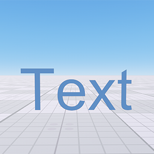

A Text object is an object representing a plain text in a 3D space. The text is rendered into a texture that is applied to a flat polygon. It uses trilinear filtering and mipmaps to correctly display the text at any distance. There is no noise influence to the object and it is not distorted by TAA.Объект Text - это объект, представляющий простой текст в трехмерном пространстве. Текст преобразуется в текстуру, которая накладывается на плоский многоугольник. Он использует трилинейную фильтрацию и MIP-карты для правильного отображения текста на любом расстоянии. Отсутствует влияние шума на объект и искажается от TAA.
The font can be represented as a TrueType font (TTF) or as a texture atlas with letters.Шрифт может быть представлен как шрифт TrueType (TTF) или как текстурный атлас с буквами.

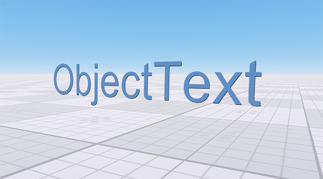

  • The ObjectText class to edit text objects via APIКласс ObjectText для редактирования объектов Text через API

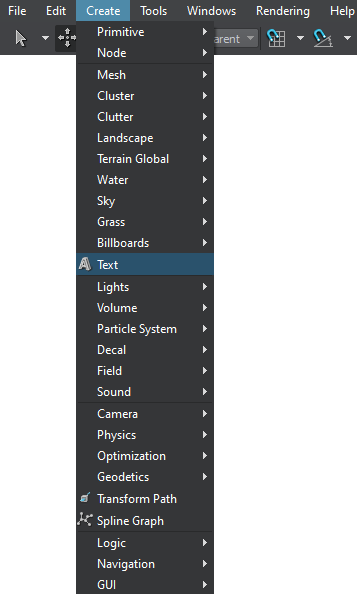

To add a text object to the scene via UnigineEditor, do the following:Чтобы добавить объект Text в сцену через UnigineEditor, сделайте следующее:
  1. Run the project with UnigineEditor.Запустить проект с UnigineEditor.
  2. On the Menu bar, click Create -> Text.
    В строке меню щелкнитеCreate -> Text.
  3. Place the Text object somewhere in the world.Разместите объект Text где-нибудь в мире.

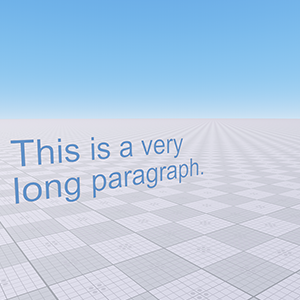

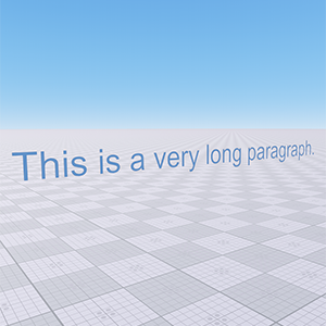

Wrap Width Text wrap width in units. The text will wrap if its physical size will be greater than the set value. If 0 is set, text wrapping is disabled.
Wrap Width = 0Wrap Width = 0
Wrap Width = 5Wrap Width = 5
Wrap Width = 0Wrap Width = 5
Ширина обтекания текстом в единицах. Текст будет переноситься, если его физический размер будет больше установленного значения. Если установлено 0, перенос текста отключен.

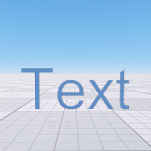

Resolution Resolution of the texture into which the text will be rendered. The lower the value, the less detailed will be the text and the less video memory will be required for the texture.
The resolution doesn't influence the text's physical size.The resolution doesn't influence the text's physical size.
Resolution = 50Resolution = 50
Resolution = 200Resolution = 200
The resolution doesn't influence the text's physical size.Resolution = 50Resolution = 200
Разрешение текстуры, в которой будет отображаться текст. Чем ниже значение, тем менее детализированным будет текст и тем меньше потребуется видеопамяти для текстуры.
The resolution doesn't influence the text's physical size.Разрешение не влияет на физический размер текста.
Resolution = 50Разрешение = 50
Resolution = 200Разрешение = 200
