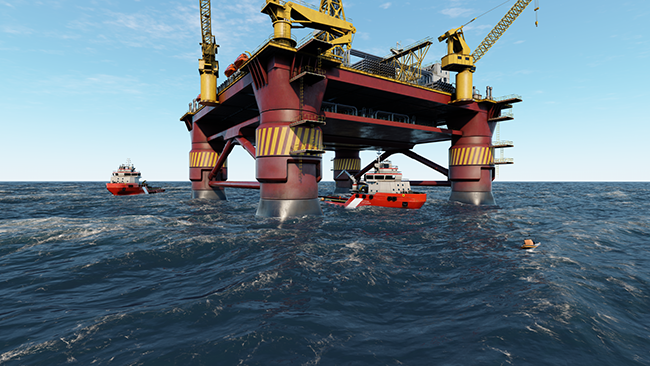

As the water object uses the screenspace projected grid for the water surface of the infinite size, it is recommended to use only one (1) water object in the scene.Поскольку водный объект использует сетку проекции в экранном пространстве для водной поверхности бесконечного размера, рекомендуется использовать в сцене только один (1) водный объект.

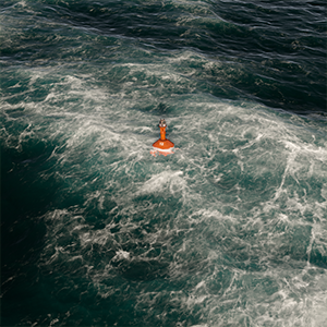

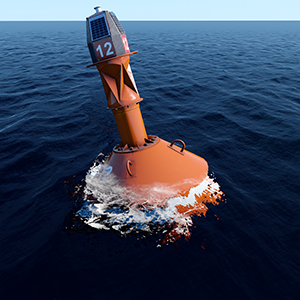

Ocean created with the Global Water objectОкеан, созданный с помощью объекта Global Water
To ensure optimal rendering of water as seen from different viewpoints, e.g., the shore or an airplane, use different Geometry Presets and Visibility Distance settings for the default Global Water Object (Settings -> Water -> Geometry).Чтобы обеспечить оптимальную визуализацию воды с разных точек зрения, например, с берега или с самолета, используйте разные настройки Geometry Presets и Visibility Distance для объекта Global Water по умолчанию (Settings -> Water -> Geometry).
Water Visibility Distance should not exceed the Camera visibility distance (defined by its Far Clipping Plane) for correct tile culling.Значение Visibility Distance объекта воды не должно превышать дальность видимости для камеры (которая задана в настройке Far Clipping Plane) для корректного отсечения тайлов.

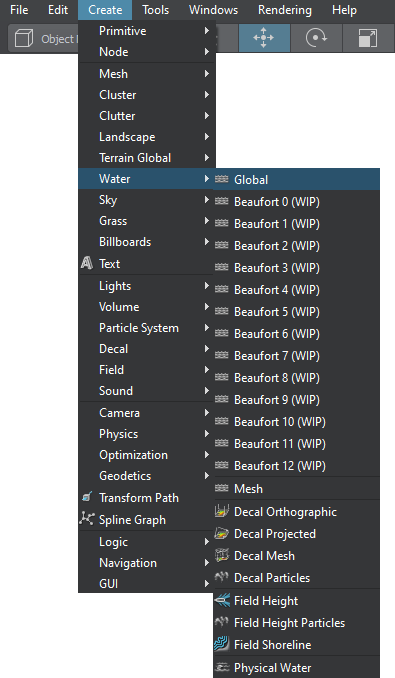

To add infinite water to the scene via UnigineEditor:Чтобы добавить бесконечную воду в сцену через UnigineEditor:
  1. On the Menu bar, click Create -> Water -> Global:В строке меню нажмите Create -> Water -> Global:
  2. Place the water object in the scene:Поместите водный объект в сцену:
Infinite water will be added to the scene and you will be able to edit it via the Parameters window.В сцену будет добавлена бесконечная вода, и вы сможете редактировать ее через окно Parameters.

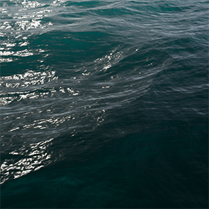

There are three options for creating waves:Существует три варианта создания волн:
  • Layers mode — you create layers on which waves will be randomly generated in a given range of wave parameters. All the layers are added together. Режим Layers — вы создаете слои, на которых случайным образом будут генерироваться волны в заданном диапазоне волновых параметров. Все слои складываются вместе.
    Wave layers are usually created through UnigineEditor, but you can also create and edit them via code.Слои волн обычно создаются с помощью UnigineEditor, но вы также можете создавать и редактировать их через код.
  • Beauforts mode — waves are generated based on the presets reproducing the state of the sea according to the Beaufort wind force scale (0 — Calm, 12 — Hurricane). In this mode, the parameters that define the main wave geometry will not be available for editing. Режим Beauforts — волны генерируются на основе пресетов, воспроизводящих состояние моря по шкале силы ветра Бофорта (0 — Штиль, 12 — Ураган). В этом режиме параметры, определяющие основную геометрию волны, будут недоступны для редактирования.
  • Manual mode — you create your own individual waves and have full control over them. Режим Manual — вы создаете свои собственные волны и полностью ими управляете.
    This mode can only be set via code, you cannot do this in UnigineEditor.Этот режим можно установить только через код, вы не можете сделать это в UnigineEditor.
When you enable the Manual mode, the list of generated waves is cleared and you can set up your own waves.При включении режима Manual список сгенерированных волн очищается и можно настроить собственные волны.
When you save the world, the layers will be saved, but the user-defined waves will not, since they are created via code.При сохранении мира слои будут сохранены, а пользовательские волны - нет, так как они созданы через код.

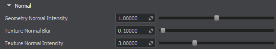

Normal
Normal#
Parameters defining wave normals:Параметры, определяющие нормали волны:
Geometry Normal Intensity Intensity of normals of the waves.Интенсивность нормалей волн.
Texture Normal Blur Blurring ratio for the procedurally generated normals. This parameter enables you to reduce pixelation of the normal map, and make it less pronounced. It is recommended to use small values for correction, when necessary. This affects the normals generated for Field Height and Field Shoreline.Коэффициент размытия для процедурно сгенерированных нормалей. Этот параметр позволяет уменьшить пикселизацию карты нормалей и сделать ее менее выраженной. При необходимости рекомендуется использовать небольшие значения для коррекции. Это влияет на нормали, сгенерированные для Field Height а также Field Shoreline.
Texture Normal Intensity Intensity of procedurally generated normals. This affects the normals generated for Field Height and Field Shoreline.Интенсивность процедурно сгенерированных нормалей. Это влияет на нормали, сгенерированные для Field Height а также Field Shoreline.

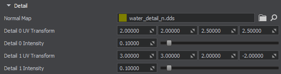

Parameters defining normal detail texture:Параметры, определяющие текстуру деталей нормалей:
Normal Map
The Normal Detail map stores normal information required to achieve an additional (detail) effect of Normal Mapping. Normal map helps to create ripples (cat's-paw effect) on the water surface.Карта Normal Detail хранит информацию о нормалях, необходимую для достижения дополнительного (детализированного) эффекта карт нормалей. Карта нормалей помогает создать рябь (эффект кошачьей лапы) на поверхности воды.
The texture is 2-channeled:Текстура 2-канальная:
  • RG values store two components of a surface normal.Значения RG хранят два компонента нормали к поверхности.
  • B value is calculated based on the R and G values in run-time.Значение B вычисляется на основе значений R и G во время выполнения.
With absolutely white normal mapС абсолютно белой картой нормалей
With ripple-simulated normal mapС картой нормалей, имитирующей рябь
Detail 0 UV Transform Specifies the UV transform for the first sample of the normal detail texture. The first two values are the scale texture coordinates along the X and Y axes. The third and forth specify the wind force and direction for the U and V axes.Определяет преобразование UV для первого образца текстуры детали нормалей. Первые два значения — это координаты текстуры масштаба по осям X и Y. Третий и четвертый определяют силу и направление ветра для осей U и V.
Detail 0 Intensity
Intensity of the first sample of the normal detail texture.Интенсивность первого образца текстуры детализации нормалей.
Available only in Layers mode.Доступно только в режиме Layers.
Detail 1 UV Transform Specifies the UV transform for the second sample of the normal detail texture. The first two values are the scale texture coordinates along the X and Y axes. The third and forth specify the wind force and direction for the U and V axes.Указывает преобразование UV для второго образца текстуры детали нормалей. Первые два значения — это координаты текстуры масштаба по осям X и Y. Третий и четвертый определяют силу и направление ветра для осей U и V.
Detail 1 Intensity
Intensity of the second sample of the normal detail texture.Интенсивность второго образца текстуры детализации нормалей.

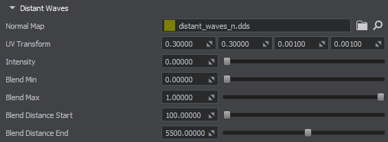

Distant Waves
Distant Waves#
Global Water has two parts: the waves on the inner part, which is close to the camera, are generated based on the wave spectrum, and all the rest — distant waves (simplified waves rendered starting at a certain distance from the camera to save performance), that are created by using a Normal map. The two parts are blended at a certain distance to ensure a smooth transition between them.Global Water состоит из двух частей: волны на внутренней части, которая ближе к камере, генерируются на основе спектра волн, а все остальные — дальние волны (упрощенные волны, которые рендерятся начиная с определенного расстояния от камеры для экономии производительности), которые создаются с помощью карты нормалей. Две части смешиваются на определенном расстоянии, чтобы обеспечить плавный переход между ними.
Parameters defining distant waves:Параметры, определяющие дальние волны:
Normal Map
The Normal Map texture is used to create ripples on the water surface for distant waves.Текстура карты нормалей используется для создания ряби на поверхности воды для далеких волн.
  • RG — normal components.RG — компоненты нормали.
UV Transform UV transform for the distant waves normal map. The first two values (x,y) — represent the scale for texture coordinates along the X and Y axes, while the third and forth (z, w) — specify the speed of movement animation.UV-преобразование для карты нормалей далеких волн. Первые два значения (x,y) — представляют масштаб координат текстуры по осям X и Y, а третье и четвертое (z, w) — определяют скорость анимации движения.
Intensity Intensity value for the normal map of the distant waves.
Unavailable for modes with Beaufort levels blending.Unavailable for modes with Beaufort levels blending.
Значение интенсивности для карты нормалей дальних волн.
Unavailable for modes with Beaufort levels blending.Недоступно для режимов со смешиванием уровней Бофорта.
Blend Min Minimum amount of distant waves in the crossfade zone where the main geometry waves fade out and distant waves fade in (Blend Distance). The value is normalized in the [0, 1] range.Минимальное количество дальних волн в зоне кроссфейда, где затухают волны основной геометрии и начинаются дальние волны (Blend Distance). Значение нормализовано в диапазоне [0, 1].
Blend Max Maximum amount of distant waves in the crossfade zone where the main geometry waves fade out and distant waves fade in (Blend Distance). The value is normalized in the [0, 1] range.Максимальное количество дальних волн в зоне кроссфейда, где затухают волны основной геометрии и начинаются дальние волны (Blend Distance). Значение нормализовано в диапазоне [0, 1].
Blend Distance Start Fade-in start distance for distant waves.Начальное расстояние плавного появления для дальних волн.
Blend Distance End Fade-in end distance for distant waves.Конечное расстояние плавного перехода для дальних волн.

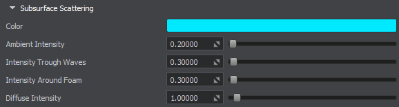

Subsurface Scattering
Subsurface Scattering#
Parameters defining the subsurface scattering:Параметры, определяющие подповерхностное рассеяние:
Color
Water subsurface scattering (SSS) color.Цвет подповерхностного рассеяния воды ( SSS ).
Ambient Intensity
Intensity of subsurface scattering for ambient lighting. The lower the value, the faster the light rays dissipate in water.Интенсивность подповерхностного рассеяния для окружающего освещения. Чем ниже значение, тем быстрее световые лучи рассеиваются в воде.
Intensity Through Waves
Intensity of light rays passing through waves. The lower the value, the faster the light rays dissipate in water.Интенсивность световых лучей, проходящих через волны. Чем ниже значение, тем быстрее световые лучи рассеиваются в воде.
Intensity Around Foam
Intensity of subsurface scattering near the foam areas.Интенсивность подповерхностного рассеяния вблизи участков пены.
Diffuse Intensity Intensity of subsurface scattering for diffuse lighting.Интенсивность подповерхностного рассеяния для рассеянного освещения.

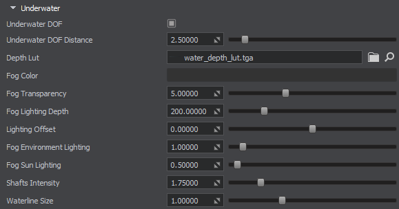

Underwater
Underwater#
The Underwater parameters adjust the underwater part of the Water Global object.Параметры Underwater регулируют подводную часть объекта Water Global.
The final color of underwater is calculated using the following formula:Окончательный цвет подводной части рассчитывается по следующей формуле:

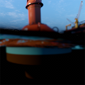

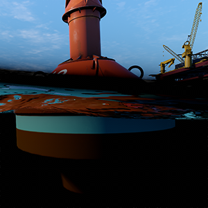

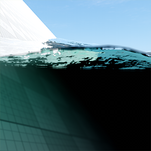

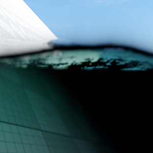

Underwater DOF
Adds an additional blur effect for underwater and overwater splice to make the waterline look more plausible.Добавляет дополнительный эффект размытия для соединения под водой и над водой, чтобы сделать ватерлинию более правдоподобной.
You may need to adjust the quality of waterline calculation in case of medium and high Beaufort values, or if the camera is to be submerged underwater (to see the waterline).Возможно, вам потребуется настроить качество расчета ватерлинии при средних и высоких значениях Бофорта или при погружении камеры под воду (чтобы увидеть ватерлинию).
Underwater DOF disabledГлубина резкости под водой отключена
Underwater DOF enabledГлубина резкости под водой включена

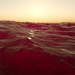

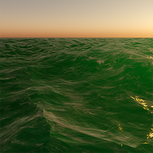

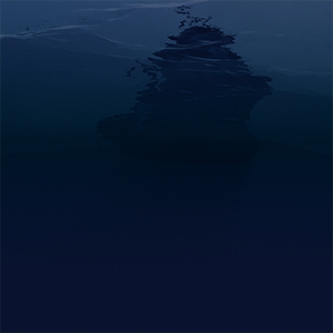

Fog Color
Underwater fog color. The Sun and Environment lighting affect this parameter to create the final underwater fog color.Цвет подводного тумана. Освещение Sun и Environment влияет на этот параметр, чтобы создать окончательный цвет подводного тумана.
Fog Transparency
Transparency of the underwater fog. The higher the value, the more transparent the underwater fog is.Прозрачность подводного тумана. Чем выше значение, тем прозрачнее подводный туман.
Fog Lighting Depth
Distance from the water surface, in units, up to which the light affects the underwater color.Расстояние от поверхности воды в единицах, до которого свет влияет на подводный цвет.
Lighting Offset Height offset for lighting.Смещение по высоте для освещения.
Fog Environment Lighting Degree of impact of the environment lighting on the final underwater color.Степень влияния окружающего освещения на итоговый подводный цвет.
Fog Sun Lighting Degree of impact of the sun lighting on the final underwater color.Степень влияния солнечного освещения на окончательный подводный цвет.

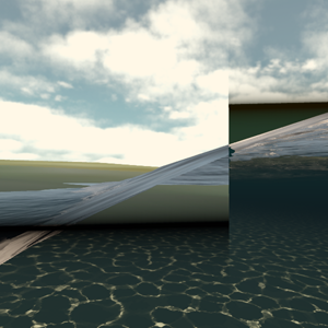

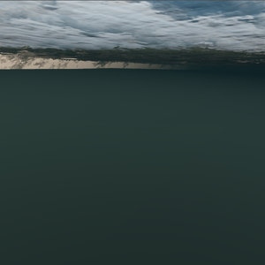

Waterline Size
Size of the borderline between the overwater and underwater environments.Размер границы между надводным и подводным пространством.

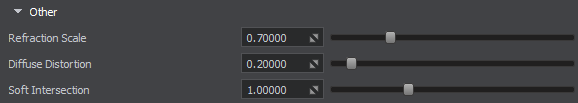

Other
Other#
Additional parameters:Дополнительные параметры:
Refraction Scale
Scale of the water refraction.Шкала преломления воды.
Diffuse Distortion Distortion of decals projected onto water.Искажение декалей, проецируемых на воду.
Soft Intersection Soft intersection of water with the shoreline and surfaces of objects.Мягкое пересечение воды с береговой линией и поверхностями объектов.

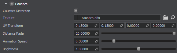

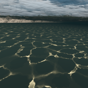

Caustics
Caustics#
Parameters defining caustics:Параметры, определяющие каустику:

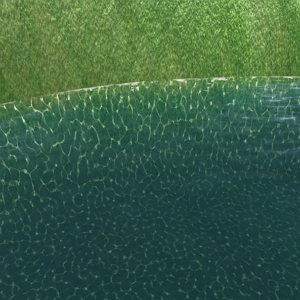

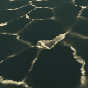

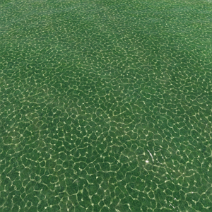

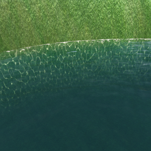

Caustics
Enables the effect of light rays refraction by the water surface.Включает эффект преломления световых лучей поверхностью воды.
Caustics disabledКаустика отключена
Caustics enabledКаустика включена
Caustics Distortion
Removes pixelation and makes caustics look smoother. When smoothing is not required, you can disable this option to gain performance.Удаляет пикселизацию и делает каустику более гладкой. Если сглаживание не требуется, вы можете отключить эту опцию, чтобы повысить производительность.
Caustics Distortion disabledИскажение каустики отключено
Caustics Distortion enabledИскажение каустики включено
Texture
The 3D Caustic texture determines the pattern of light rays refracted by the water surface.Текстура 3D Caustic определяет рисунок световых лучей, преломляемых водной поверхностью.
The texture is 1-channeled:Текстура 1-канальная:
  • R value defines the caustics pattern.Значение R определяет рисунок каустики.
UV Transform
UV Transform coordinates for the caustic texture.Координаты UV Transform для текстуры каустики.

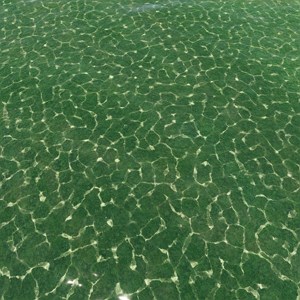

Distance Fade
Distance from the water surface downwards, at which light shapes fade, in units.Расстояние от поверхности воды вниз, при котором световой рисунок исчезает, в единицах.
Distance Fade: 20.0
Distance Fade: 40.0
Animation Speed Movement speed of the light patterns.Скорость движения световых узоров.

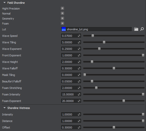

Field Shoreline
Field Shoreline#
Parameters concerning FieldShoreline object:Параметры, касающиеся объекта FieldShoreline:
High Precision
Enables improved interpolation between the adjacent pixels of the shoreline texture to reduce stepping artifacts. This can be noticed when looking at the waterline separating overwater and underwater.Включает улучшенную интерполяцию между соседними пикселями текстуры береговой линии для уменьшения пошаговых артефактов. Это можно заметить, если посмотреть на ватерлинию, разделяющую надводную и подводную части.
This state should be used only when geometry and/or normal options are enabled. You may also need to adjust the quality of waterline calculation in case of medium and high Beaufort values, or if the camera is to be submerged underwater (to see the waterline).Это состояние следует использовать только тогда, когда включены опции геометрия и/или нормаль. Вам также может понадобиться отрегулировать качество расчета ватерлинии при средних и высоких значениях Бофорта или при погружении камеры под воду (чтобы увидеть ватерлинию).
High Precision disabledВысокая точность отключена
High Precision enabledВысокая точность включена
Normal Enables calculation of normals for geometry of shoreline waves. This option significantly reduces performance and can be used in cases, when really large waves are required. Enabling just the geometry option to simulate distortion of the water surface by a shoreline wave is enough in most cases.Позволяет вычислять нормали для геометрии береговых волн. Эта опция существенно снижает производительность и может использоваться в тех случаях, когда требуются действительно большие волны. В большинстве случаев для имитации искажения водной поверхности береговой волной достаточно включения только геометрии.
Geometry
Enables rendering of wave geometry for shoreline waves. If disabled, the water surface remains flat. Disabling this option in cases where wave geometry is hardly noticeable (e.g. a flight simulator) gives a performance gain.Включает визуализацию волновой геометрии для береговых волн. Если отключить, поверхность воды остается плоской. Отключение этой опции в случаях, когда геометрия волны едва заметна (например, авиасимулятор), дает прирост производительности.
Geometry option disabledОпция геометрии отключена
Geometry option enabledОпция геометрии включена
Foam
Enables rendering of foam for shoreline zones.Включает визуализацию пены для зон береговой линии.
Foam option disabledОпция пены отключена
Foam option enabledОпция пены включена
Lut Path to the LUT texture used for shoreline wetness effect.Путь к текстуре LUT, используемой для эффекта влажности береговой линии.
Wave Speed Speed of tidal waves.Скорость приливных волн.
Wave Tiling Frequency of tidal waves.Частота приливных волн.
Wave Exponent Nonlinearity of tidal waves frequency and movement speed.Нелинейность частоты приливных волн и скорости движения.
Front Exponent Semi-transparency of the foam at an angle to the wind direction. Allows making the foam visible only on the windward side.Полупрозрачность пены под углом к направлению ветра. Позволяет сделать пену видимой только с наветренной стороны.
Wave Height Height of oncoming tidal waves.Высота набегающих приливных волн.
Wave Falloff Visibility gradient of waves coming from sea to the shore.Градиент видимости волн, идущих от моря к берегу.
Mask Tiling Size of the foam procedural pattern used to reduce the foam tiling effect when seen from above.Размер процедурного шаблона пены, используемого для уменьшения эффекта плитки пены, если смотреть сверху.
Beaufort Falloff Beaufort falloff value that provides height control of main geometry waves near the shoreline.Значение спада Бофорта, обеспечивающее контроль высоты волн основной геометрии вблизи береговой линии.
Foam Stretching Width of the Shoreline LUT texture that creates a tidal wave.Ширина Текстура LUT береговой линии, что создает приливную волну.
Foam Intensity Degree of foam intensity along the shoreline.Степень интенсивности пены вдоль береговой линии.
Foam Exponent Visibility of the foam texture pattern.Видимость рисунка текстуры пены.
Shoreline Wetness
Shoreline Wetness#
Parameters defining the effect of wetness near the shoreline:Параметры, определяющие влияние влажности вблизи береговой линии:
Intensity Intensity of the wetness effect along the shoreline.Интенсивность эффекта увлажнения вдоль береговой линии.
Distance Spread of the wetness area along the shoreline.Распространение зоны увлажнения вдоль береговой линии.
Offset Offset of the wetness area from the water.Смещение области увлажнения от воды.
