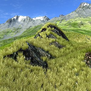

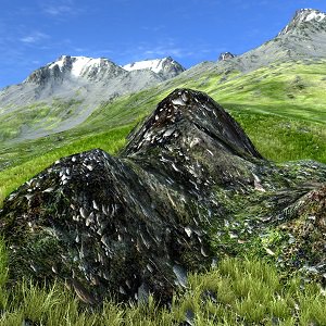

Intersection Flag indicating whether grass should follow the relief.Флажок, указывающий, должна ли трава следовать рельефу.
Orientation
Flag indicating whether grass polygons are oriented along the normal of its parent node (for example, terrain).Флаг, указывающий, ориентированы ли полигоны травы вдоль нормали к его родительской ноде (например, terrain).
Grass polygons oriented along normal of Grass objectМногоугольники травы, ориентированные по нормали к объекту травы
Grass polygons oriented along normal of TerrainТравяные многоугольники, ориентированные вдоль нормали рельефа
