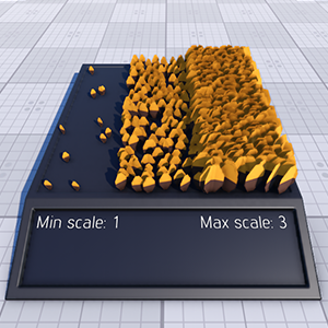

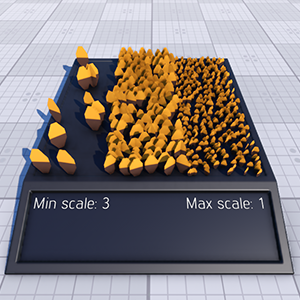

Max scale Sets the scale mean value for objects scattered in the areas with high density (according to the image mask). The higher the value, the bigger the objects will be in such areas.Устанавливает среднее значение масштаба для объектов, разбросанных в областях с высокой плотностью (согласно маска изображения ). Чем выше значение, тем больше будут объекты в таких областях.
For example, if the following image mask is used:Например, если используется следующая маска изображения:
The Mesh Clutter objects will be scaled as follows:Объекты Mesh Clutter будут масштабированы следующим образом:
Min scale = 1; Max scale = 3Мин. Масштаб = 1; Максимальный масштаб = 3
Min scale = 3; Max scale = 1Мин. Масштаб = 3; Максимальный масштаб = 1
