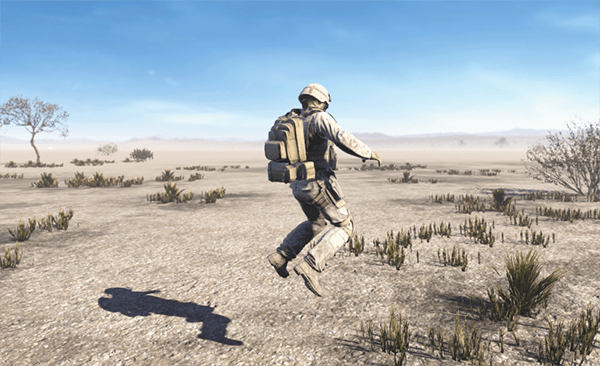

A  skinned mesh is an object that can contain both mesh geometry and animation data. It is usually used for rendering characters with a bone-based animation or a morph target animation (also known as blend shapes).   Skinned Mesh - это объект, который может содержать как геометрию меша, так и данные анимации. Обычно он используется для рендеринга персонажей с анимацией на основе костей или целевой анимацией морфинга (также известной как blend shapes).
The animation data and the mesh geometry can be stored in a single .mesh file or in separate .mesh and .anim files. Separate files are usually used for complex objects with a number of animations (for example, characters), single file is usually used for simple objects (for example, lift doors).Данные анимации и геометрия меша могут храниться в одном файле .mesh или в отдельных файлах .mesh и .anim. Отдельные файлы обычно используются для сложных объектов с несколькими анимациями (например, персонажей), один файл обычно используется для простых объектов (например, дверей лифта).

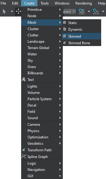

To add a skinned mesh to the scene via UnigineEditor, do the following:Чтобы добавить Skinned Mesh в сцену в UnigineEditor, сделайте следующее:
  1. Run UnigineEditor.Запустите UnigineEditor.
  2. On the Menu bar, click Create -> Mesh -> Skinned.
    В строке меню нажмите Create → Mesh → Skinned .
  3. In the dialog window that opens, choose the path to the .mesh file.В открывшемся диалоговом окне выберите путь к файлу .mesh.
  4. Place the mesh somewhere in the world.Разместите объект где-нибудь в мире.

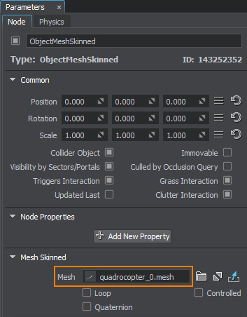

To replace a loaded skinned mesh with a new one, do the following:Чтобы заменить загруженный Skinned Mesh на новый, сделайте следующее:
  1. Choose the mesh in the World Hierarchy window and go to the Node tab of the Parameters window.Выберите меш в окне World Hierarchy и перейдите на вкладку Node окна Parameters.
  2. In the Mesh Skinned section, choose the path to the new .mesh file in the Mesh field.В разделе Mesh Skinned выберите путь к новому файлу .mesh в поле Mesh.

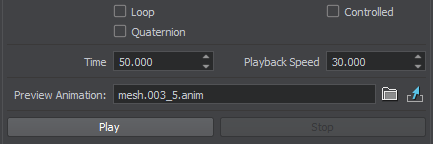

You can perform the following operations with the skinned mesh animation via UnigineEditor:Вы можете выполнять следующие операции с анимацией Skinned Mesh в UnigineEditor:
Mesh Skinned tabВкладка Mesh Skinned
Loop Play an animation in a loop.Воспроизвести анимацию в цикле.
Quaternion Toggles the dual-quaternion skinning mode on and off. The dual-quaternion model is an accurate, computationally efficient, robust, and flexible method of representing rigid transforms and it is used in skeletal animation.Включает и выключает режим скиннинга на основе двойного кватерниона. Модель на основе двойного кватерниона - это точный, эффективный с вычислительной точки зрения, надежный и гибкий метод представления жестких преобразований, который используется в скелетной анимации.
Controlled Set the flag identifying that the mesh animation is controlled by a parent skinned mesh.Установите флаг, определяющий, что анимация сетки управляется родительской сеткой со скелетом.
Time Set the animation time, in animation frames. The time count starts from the zero frame. If the time is set to be between frames, animation is blended. If the time is set outside the animation frame range, the animation is looped.Установите время анимации в кадрах анимации. Отсчет времени начинается с нулевого кадра. Если установлено время между кадрами, анимация смешивается. Если время установлено вне диапазона кадров анимации, анимация зацикливается.
Playback Speed The multiplier of the animation playback time.Множитель времени воспроизведения анимации.
Preview Animation Path to a file with animation (.anim) to be played.Путь к файлу с анимацией (.anim) для воспроизведения.
Play Start the animation playback.Запустить воспроизведение анимации.
Stop Stop the animation playback.Остановить воспроизведение анимации.

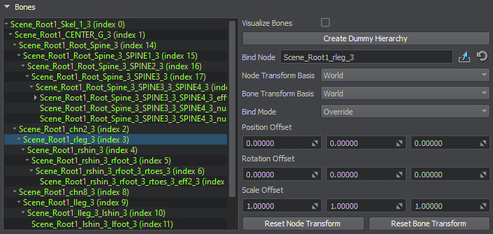

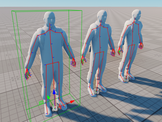

Bone hierarchy of your skinned mesh is displayed in the Bones section of the Parameters window.Иерархия костей вашего объекта Skinned Mesh отображается в разделе Bones окна Parameters.
Each bone of a skinned mesh can be bound to a separate node to control its transformation giving you a lot of flexibility. For example, you can animate these nodes via the Tracker tool or enable physics-based control over skinned mesh bones binding them to nodes driven by physics.Каждая кость Skinned Mesh может быть привязана к отдельной ноде для управления ее трансформациями, что дает вам большую гибкость. Например, вы можете анимировать эти ноды с помощью инструмента Tracker или включить физический контроль над костями Skinned Mesh, привязывая их к нодам, управляемым физикой.
Visualize Bones Enable visualizer for bones and their basis vectors to monitor your settings while adjusting them. The visualizer is rendered even when a skinned mesh is not selected in the World Nodes hierarchy, making it possible to show positions of bones for multiple meshes simultaneously.
The global Visualizer is enabled automatically, when you check this option.The global Visualizer is enabled automatically, when you check this option.
Включите визуализатор для костей и их базовых векторов, чтобы контролировать процесс настройки. Визуализатор отображается, даже если Skinned Mesh не выбран в иерархии World Nodes, позволяя отображать позиции костей для нескольких мешей одновременно.
The global Visualizer is enabled automatically, when you check this option.Глобальный визуализатор включается автоматически, когда вы выбираете эту опцию.
Create Dummy Hierarchy Creates a hierarchy of dummy nodes for the skinned mesh, where each node has the same name and transform as the corresponding bone and is bound to it with default settings.
The hierarchy can also be generated for selected bones only.The hierarchy can also be generated for selected bones only.
Создает для Skinned Mesh иерархию из Node Dummy , где каждая нода имеет то же имя и трансформацию, что и соответствующая кость, и привязана к нему с настройками по умолчанию.
The hierarchy can also be generated for selected bones only.Иерархию также можно создать только для выбранных костей.
Bind Node Node whose transformation is used to control the transformation of the bone.Нода, трансформация которой используется для управления трансформацией кости.
Node Transform Basis Defines which transformation of the bound node (World or Local) is to be used to override the transformation of the selected bone.Определяет, в какой системе координат трансформации связанной ноды (World или Local) должны использоваться для перегрузки трансформаций выбранной кости.
Bone Transform Basis Defines which transformation of the selected bone is to be overridden by the node's transformation:
  • World coordinatesWorld coordinates
  • Coordinates relative to the skinned mesh objectCoordinates relative to the skinned mesh object
  • Coordinates of the parent boneCoordinates of the parent bone
World coordinatesCoordinates relative to the skinned mesh objectCoordinates of the parent bone
Определяет, какая трансформация выбранной кости должна перегружаться трансформацией ноды:
  • World coordinatesМировые координаты
  • Coordinates relative to the skinned mesh objectКоординаты относительно объекта Skinned Mesh
  • Coordinates of the parent boneКоординаты родительской кости
Bind Mode Defines the type of blending of node's and bone's transformations:
  • Override — replace bone's transformation with the transformation of the node.Override — replace bone's transformation with the transformation of the node.
  • Additive — node's transformation is added to the current transformation of the bone.Additive — node's transformation is added to the current transformation of the bone.
Override — replace bone's transformation with the transformation of the node.Additive — node's transformation is added to the current transformation of the bone.
Определяет тип смешивания трансформаций ноды и кости:
  • Override — replace bone's transformation with the transformation of the node.Override - заменить трансформацию кости трансформацией ноды.
  • Additive — node's transformation is added to the current transformation of the bone.Additive - трансформация ноды добавляется к текущей трансформации кости.
Position Offset Translation part of the additional transformation matrix applied to the node's transformation before applying it to bone's transformation. This parameter serves for the purpose of additional correction of the node's transform for the bone's basis.Перенос - часть дополнительной матрицы трансформации применительно к трансформации ноды перед применением к трансформации кости. Этот параметр служит для дополнительной коррекции трансформации ноды для основы кости.
Rotation Offset Rotation part of the additional transformation matrix applied to the node's transformation before applying it to bone's transformation. This parameter serves for the purpose of additional correction of the node's transform for the bone's basis.Поворот - часть дополнительной матрицы трансформации, применяемая к трансформации ноды перед применением к трансформации кости. Этот параметр служит для дополнительной коррекции трансформации ноды для основы кости.
Scale Offset Scaling part of the additional transformation matrix applied to the node's transformation before applying it to bone's transformation. This parameter serves for the purpose of additional correction of the node's transform for the bone's basis.Масштабирование - часть дополнительной матрицы трансформации, применяемой к трансформации ноды, перед применением к трансформации кости. Этот параметр служит для дополнительной коррекции трансформации ноды для основы кости.
Reset Node Transform Resets initial node transformation.Сбрасывает исходную трансформацию ноды.
Reset Bone Transform Reset bone transformation. This button is used to restore initial transformation of the bone after modifying it via a bound node.Сбросить трансформацию кости. Эта кнопка используется для восстановления первоначальной трансформации кости после ее изменения с помощью связанной ноды .
