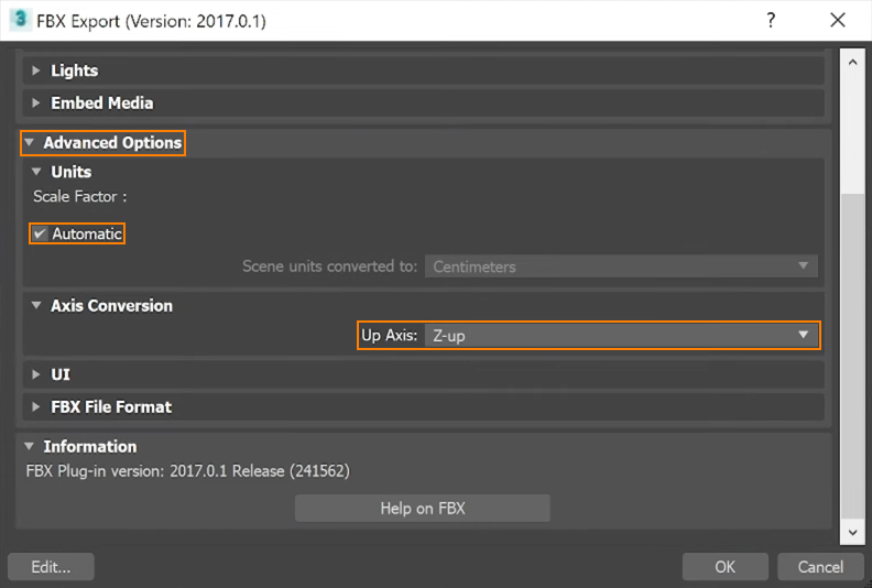

As soon as your model is ready for export, click File -> Export. Save as type: Autodesk (*.FBX), click Save.Как только ваша модель будет готова к экспорту, щелкните File -> Export. Сохранить как тип: Autodesk (*.FBX), щелкните Save.
In FBX Export window, select Geometry and enable Smoothing Groups and Triangulate.В окне FBX Export выберите Geometry и включите Smoothing Groups и Triangulate.
In the Advanced Options, enable Automatic scale factor and select Z-up as the Up Axis.В Advanced Options включите масштабный коэффициент Automatic и выберите Z-up в качестве Up Axis.
