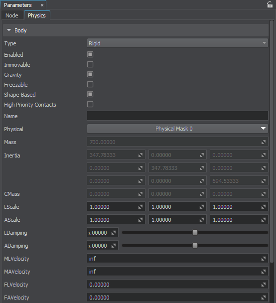

To enable this option for a body via UnigineEditor perform the following steps:Чтобы включить эту опцию для тела через UnigineEditor выполните следующие действия:
  1. Select the desired object with a Rigid body assigned.Выберите желаемый объект с присвоенным ему телом Rigid.
  2. Go to the Physics tab in the Parameters window.Перейдите на вкладку Physics в окне Parameters.
  3. In the Body section, check the Shape-based option.В разделе Body отметьте опцию Shape-based.

Disabling the Shape-based option makes it possible to manually redefine some total parameters for the body. Отключение опции Shape-based позволяет вручную переопределить некоторые общие параметры для тела.
To disable this option for a body via UnigineEditor perform the following steps:Чтобы отключить эту опцию для тела через UnigineEditor выполните следующие действия:
  1. Select the desired object with the Rigid body assigned.Выберите желаемый объект с присвоенным ему телом Rigid.
  3. In the Body section, check Shape-based option. The fields of total parameters for the body will be activated.В разделе Body включите опцию Shape-based. Поля общих параметров для тела будут активированы.
  4. Set up body parameters manually.Настройте параметры тела вручную.

To assign the Rigid body to an object via UnigineEditor perform the following steps:Чтобы присвоить объекту тело Rigid через UnigineEditor, выполните следующие действия:
  1. Open the World Hierarchy window.Откройте окно World Hierarchy.
  2. Select an object to assign a Rigid body to.Выберите объект, которому нужно присвоить тело Rigid.
  3. Go to the Physics tab in the Parameters window and assign a physical body to the selected object by selecting Body -> Rigid.Перейдите на вкладку Physics в окне Parameters и назначьте физическое тело выбранному объекту, выбрав Body -> Rigid.
    Adding a body
  4. Set the body name and change other parameters if necessary.Задайте название тела и при необходимости измените другие параметры.
