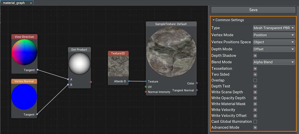

Common Settings
Общие настройки
The Common Settings define the set of supported features for the material.Общие настройки определяют набор поддерживаемых свойств материала.
Type
The type of the output material:Тип выходного материала:
  • Physically-based mesh materials: Материалы физически корректного меша:
    • Mesh Opaque PBRdeferred opaque materialMesh Opaque PBR — непрозрачный материал с отложенным рендерингом;
    • Mesh Alpha Test PBRdeferred alpha test materialMesh Alpha Test PBR — альфа-тестовый материал с отложенным рендерингом;
    • Mesh Transparent PBRforward (transparent) materialMesh Transparent PBR — (прозрачный) материал с прямым рендерингом.
  • Mesh Transparent Unlit — transparent non-physical material; Mesh Transparent Unlit — прозрачный нефизический материал;
  • Decal PBRdeferred decal material. Decal PBR — материал декали с отложенным рендерингом.

An edge represents a connection between two ports (input and output). Edges define how data flows through the Material Graph node network. You can only connect an edge from an output port to an input port.Ребро представляет собой соединение между двумя портами (вход и выход). Ребра определяют, как данные проходят через сеть нод Material Graph. Вы можете подключить ребро только от выходного порта к входному порту.
A new edge is created by dragging from the desired output port to the desired input port or vice versa. To remove an edge select it with the left click and hit Delete.Новое ребро создается путем перетаскивания из нужного выходного порта в желаемый входной порт или наоборот. Чтобы удалить ребро, выберите его левым щелчком и нажмите Delete.

When you drag a new edge to an input port, a number of available connection options shall appear:Когда вы перетаскиваете новое ребро на входящий порт, появляется ряд доступных вариантов подключения:
  • The = option provides the direct connection in the case the input type can provide all needed data components.Опция = обеспечивает прямое соединение в случае, если тип ввода может предоставить все необходимые компоненты данных.
  • Selecting another option creates an Expression node accountable for type conversion.При выборе другого параметра создается нода Expression, отвечающая за преобразование типов.
You can change the adapter later by double-clicking the expression and editing the field. The Expression node enables you to write simple arithmetic operations and even use the Unigine Graphic API.Адаптер можно изменить позже, дважды щелкнув выражение и отредактировав поле. Нода Expression позволяет вам писать простые арифметические операции и даже использовать графический API Unigine.

In order to add a new node, right-click on the background or press Space and select a node type from the palette or type its name in the Search field to find it.Чтобы добавить новую ноду, щелкните правой кнопкой мыши фон или нажмите пробел и выберите тип ноды из панели или введите ее имя в поле Search.
Dragging an edge from an input port opens a node creation palette with a pre-set filter to the required data type for the corresponding port.Перетаскивание ребра из входного порта открывает панель создания нод с предустановленным фильтром на требуемый тип данных для соответствующего порта.
Textures can be dragged directly from the Asset Browser. In this case, a Sample Texture node with corresponding settings will be added automatically.Текстуры можно перетаскивать прямо из Asset Browser. В этом случае будет автоматически добавлена нода Sample Texture с соответствующими настройками.
