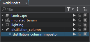

The generated impostor(s) will be added as a child node to the original mesh/clutter: Созданные импосторы будут добавлены в качестве дочерних узлов к исходному мешу / клаттеру:
