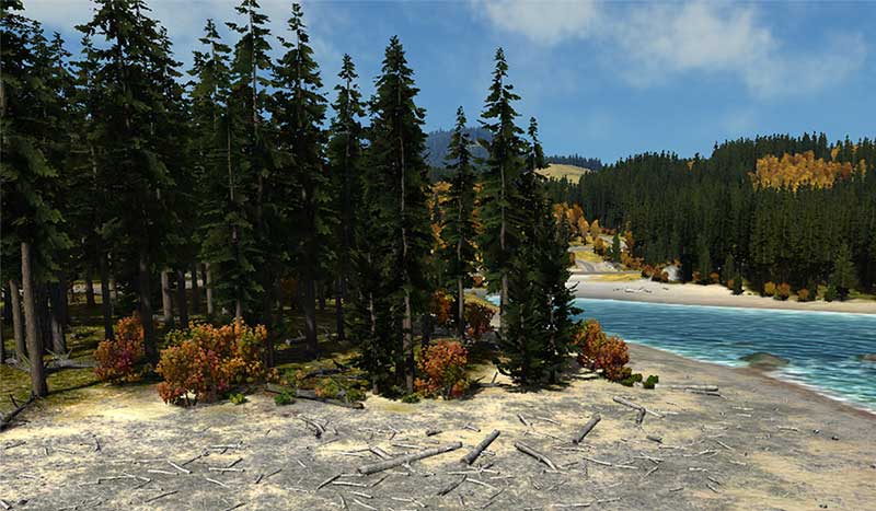

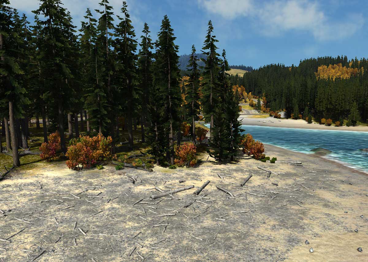

Radius
投影框沿Z轴的高度,单位为。
Radius= 10
Radius= 20
