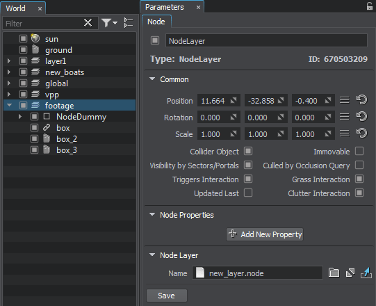

  1. 点击菜单栏上的Create(创建) -> Node(节点) -> Layer(节点层)
  2. 在打开的Add Layer(添加节点层)文件对话框窗口中指定节点层的子节点所要被保存到的.node文件的名称。
  3. 在虚拟世界中放置层节点。
    放置层节点
之后您须将子节点添加给层节点,方法是:选择所需节点,然后按住Alt键的同时将这些节点拖动到层节点之下:

采用如下两种方法都可以将对层节点的子节点所做的更改保存到磁盘上:
  • 点击Nodes(节点)面板的Layer(节点层)标签页内的Save(保存)按钮。
  • 通过菜单栏上的File(文件) -> Save World(保存世界)或按组合键Ctrl+S来保存。
以上两种保存方式都是只更新.node文件。
Layer(节点层)标签页
.node文件包含了层节点的所有子节点。 对层节点的子节点所做的全部更改都不会影响到源.world文件。
层节点自身不存储在.node文件内。
