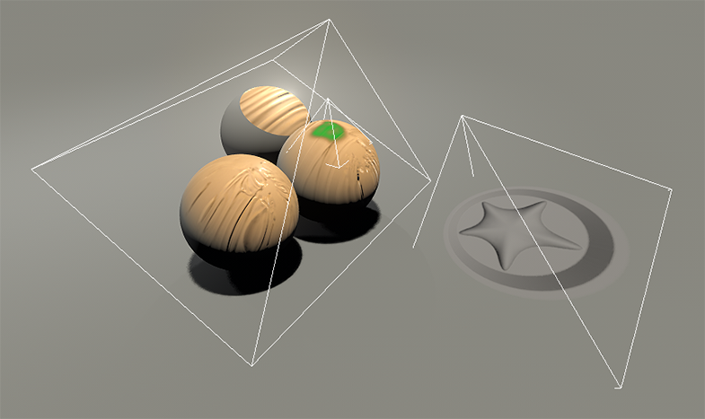

Projected Decal(投影贴花)是一种凭借Perspective Projection(透视投影)将自身投射到表面上的Decal(贴花)。 您可将某一单点看作视锥,并由此创建投射到表面的图像实例。 不管距离贴花所投射的表面有多远,这些贴花始终具有同样的尺寸。
Projected Decals(投影贴花)
依据透视法则,当投影棱锥相对于投影表面的位置发生变化时,贴花的大小会发生改变。

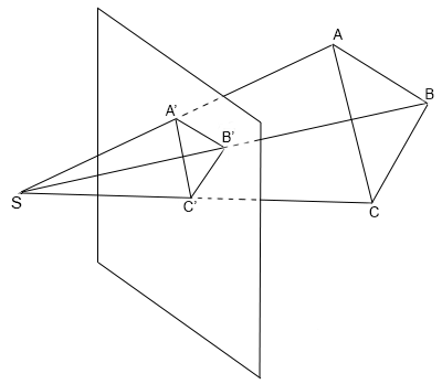

当人眼观看场景时,远处的对象要显得比近处的对象小 - 这被称为透视。
Orthographic Projection(正交投影)会忽略这一影响以实现精确测量,透视的定义表明了远处的对象作为缩小体提供了额外的现实信息。
透视投影棱锥

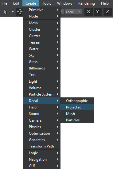

要创建投影贴花,只需按如下步骤操作即可:
  1. 在菜单栏上选择Create(创建) -> Decal(贴花) -> Projected(投影)

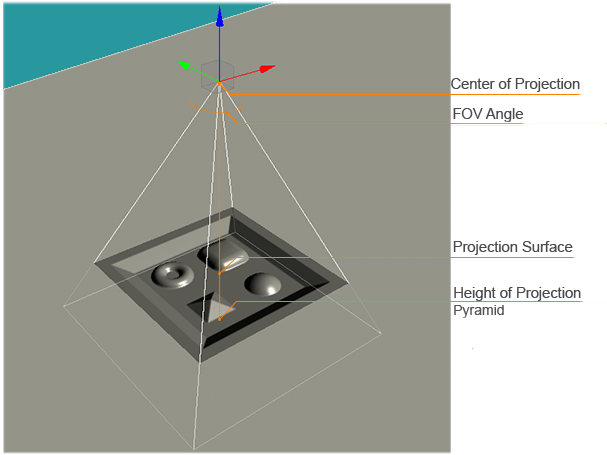

  2. 将贴花放在已有表面之上(为了能投影贴花,所放投影棱锥应与表面相交),并指定所需设置

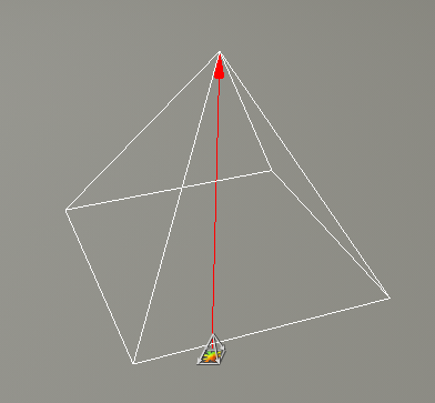

Radius(半径) 指的是投影棱锥沿Z轴的高度,按单位距离计算。
Field of View(视角) 指的是贴花投影机的视角,按度数计算。
