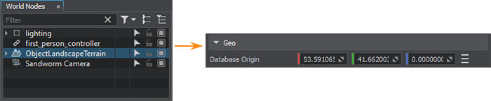

The set of available parameters varies depending on the node/nodes selected in the world:可用参数集取决于世界上选择的节点:
  • If you select the georeferenced terrain node, only the Database origin parameter will be available.如果选择地理参考地形节点,则只有Database origin参数将可用。

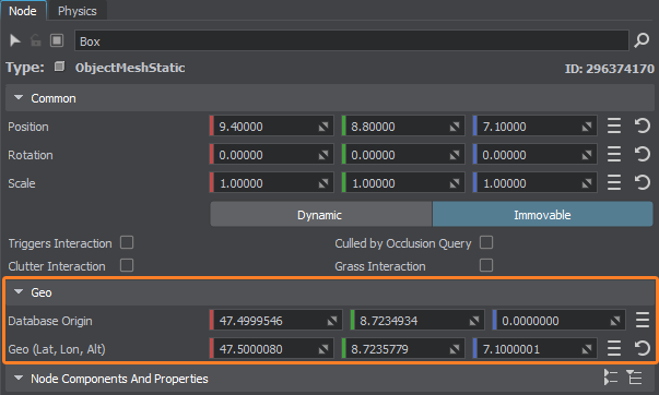

  • If you select any other node or multiple nodes, the Database origin and Geo parameters will be available.如果选择其他任何一个或多个节点,则Database originGeo参数将可用。
    In this case, you can edit the values of the Geo parameter.在这种情况下,您可以编辑Geo参数的值。

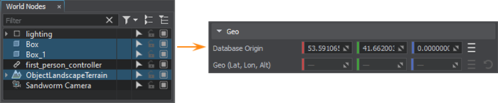

  • When selecting both the georeferenced terrain and a node/multiple nodes, the Database origin and Geo parameters will be available.选择地理参考地形和一个或多个节点时,Database originGeo参数将可用。
    The Geo values aren't editable in this case.在这种情况下,Geo值不可编辑。
