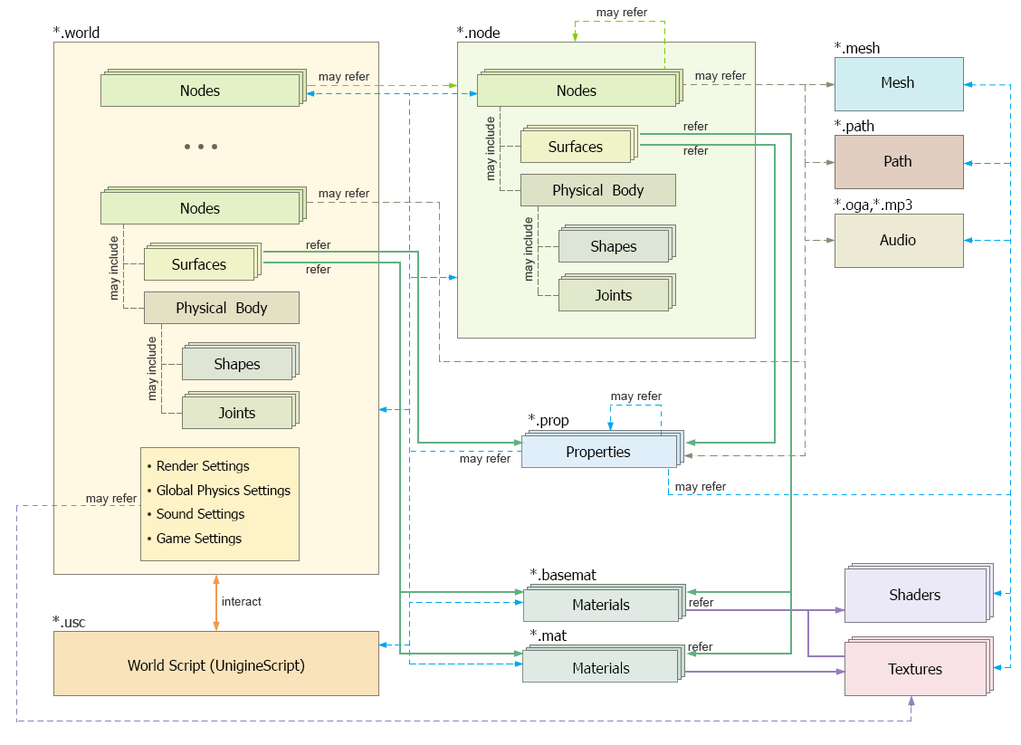

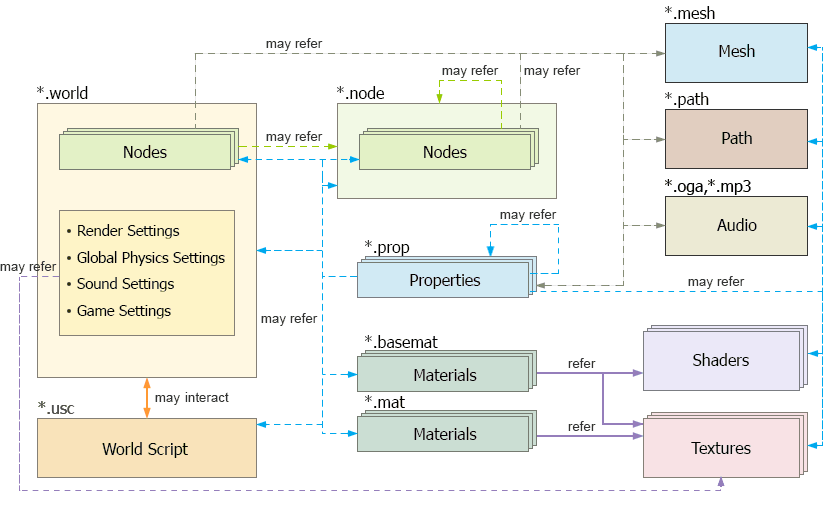

综合以上给出的信息,虚拟世界的主要组成的工作原理可以拓展为下图所示:
虚拟世界的主要组成的交互

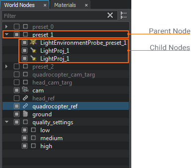

所有节点都以Hierarchy(层级)的形式被组织。 每个节点可以有多个子节点。
节点层级列于【Nodes(节点)】窗口之内
通常,一级节点的坐标和方位按【全球(世界)】坐标系定义,而它们子节点的坐标和方位则按各自父节点的【本地】坐标系来定义(前提是未选择其它选项)。 这就使得我们只需变换和旋转根节点就可以轻松完成整个层级树分支的变换和旋转。
【全球(世界)】坐标系的原点被设置在Scene Center(场景中心)。 而本地坐标系的原点就是父节点的【The Pivot Point(轴心点)】。

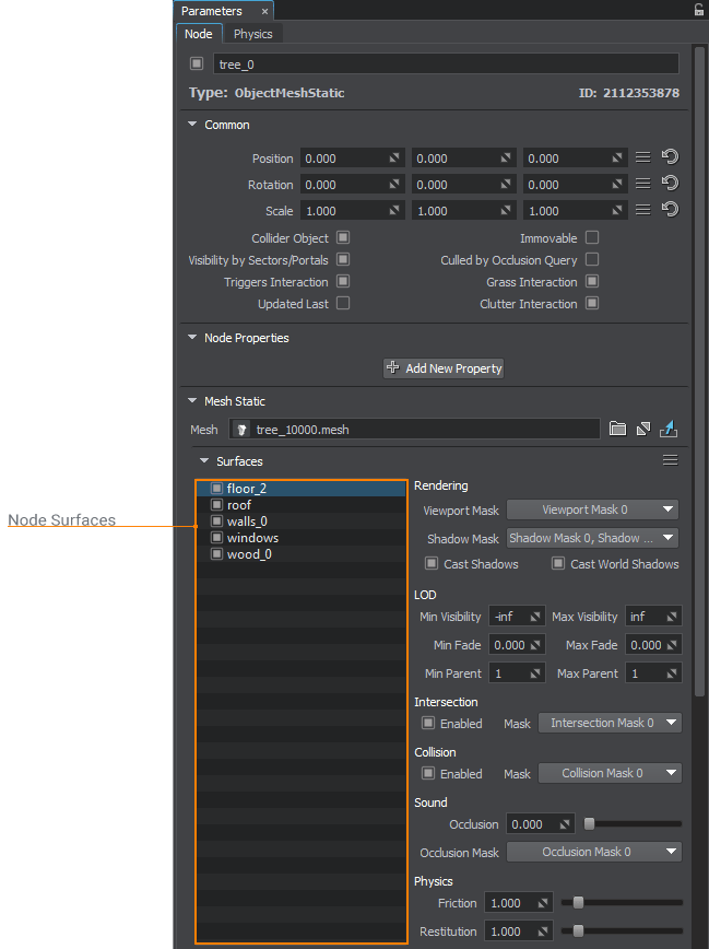

上面提到了,节点中与对象相关的类型还包括有节点表面。 默认情况下,通过UnigineEditor添加的节点拥有1种节点表面,并且它会作为该表面的根节点。
Surfaces
节点表面层级
节点表面的【数量】取决于网格是如何从三维编辑应用中被导出的,并且该数量不能在Runtime(运行时)中被动态更改。 每个节点表面都可以添加单独的DIP来调用GPU。
不过,对于由完全相同的网格构成相同的节点表面且又使用相同材质的情况,引擎会使用单个DIP调用来自动对它们进行实例化和绘图
当节点表面被前景中的其它对象遮挡时它也会执行对象不可见部分的Culling(剔除)。 此外,剔除操作也被用来计算带有物理仿真对象的碰撞检测。
对于输出的艺术资源,我们强烈建议您要尽可能地使其节点表面的数量足够少,因为这将有利于减少计算量。
节点与它们的节点表面共享常用选项。 如有所需,每个节点表面都可以选择Enabled(启用)或Disabled(禁用)渲染。
禁用或启用父节点表面后将不能再禁用或启用其子节点表面。
节点表面的层级顺序可以被自由更改(方法是按住【ALT】键的同时拖拽节点)。 不过,节点表面自身不能被添加,删除,或是在UnigineEditor中以其它方式被更改。 造成这种情况的原因是,对象在外部三维编辑应用中被创建的过程中其表面就已经形成了。 因此要更改它们,就必须重新输出对象。

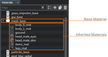

在Unigine引擎中,【材质】以层级形式组织,就像节点一样;不过它们是完全独立于节点层级的。
默认情况下,Unigine引擎提供了一系列Base Materials(基本材质),它们永远位于材质层级的最顶端。 如果您需要扩展基本材质的属性或对其修改,那可以通过从必需的基本材质Inheriting(继承)来创建新材质:基本材质会将自身的所有属性都传给所继承的材质。 之后您可以添加新属性或置换已有属性。
如果有属性在父材质中作了更新,那么所有从它们继承来的未被置换的属性也都会自动更新。
材质层级位于【 Materials(材质)】窗口中

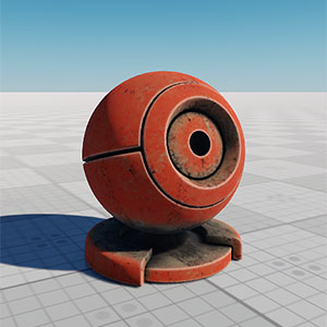

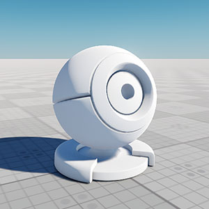

请看下图的举例。
分配有【mesh_base】材质的原始立方体
拥有从【mesh_base】继承来的材质的原始立方体
左侧立方体使用标准Unigine材质库中的一种基本材质来渲染。 右侧立方体继承了左侧立方体所使用的基本材质并简单更改了2种纹理(Diffuse(漫反射)和Normal(法线)纹理)。 这里无需您再设置其它属性,因为它材质的所有属性都是继承来的。 不过,如有所需,它们也可以被更改为任意属性,就像我们为立方体更换纹理那样。

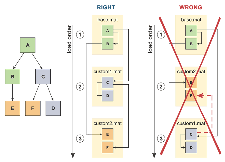

保持材质的正确加载顺序是非常重要的。 如果某个库中的材质是由另一个库中的材质继承而来,那么这里的【另一个库】应该被首先包含。 例如,您有两个材质库 - custom1.mat和custom2.mat。 如果custom2.mat(下图中的F)中的材质由custom1.mat(下图中的C)中的材质继承而来,那么材质库custom1.mat应该被首先加载。
材质库的加载顺序

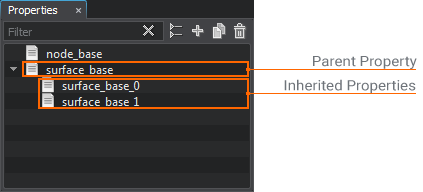

属性层级由按层次结构组织的属性列表表示,这些属性可以分配给在场景中使用的节点。 属性层级独立于节点和材质层级。
属性层级
默认情况下,Unigine引擎提供有2种属性,它们位于层级的最顶端且不能被更改。 如果您需要为属性更改特殊设置,那可以通过从默认属性继承来创建新属性:父属性会将自身的所有设置都传给子属性。 如果父属性之后被修改了,那所有继承的属性也将会被自动更新。
层级能以人性化的方式被轻松编辑:您只需通过拖拽就可以更改继承关系,只需一键操作就可以复制,分配或移除属性。 除了能一次复制整个属性,层级操作同样允许您单独复制它的每一项设置;您也可以选择其它属性,将这些设置应用其中,操作很简单,只需粘贴它们到属性即可。
