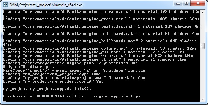

要运行调试过程,可在代码中插入断点;指令或设置运行断点
请注意调试程序会在主(外部)控制台中打开,此控制台仅在调试构建中有效。
控制台调试程序窗口(Windows系统内):
Set a Breakpoint
设置断点#
要调用控制台调试程序,在当前使用的脚本中插入断点;指令。使用这种指令类型是为了精确地放置断点。可在脚本中插入一个以上的断点指令。

如果遇到断点,引擎会停止执行动作,应用程序会停止对用户动作作出反应。相反地,外部控制台开始接收用户的输入。
在此控制台中,可使用下一个命令通过指令进行步测。当然也可在调试过程中通过break命令设置断点。 比如在调试循环时,断点就十分有用。或者在有必要的情况下,可以运行另一个调试程序命令
