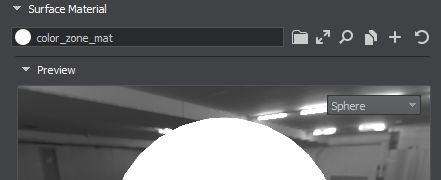

  5. Create a color_zone_mat material inherited from mesh_base and assign it to the plane surface.Создайте материал color_zone_mat, унаследованный от mesh_base, и назначьте его поверхности plane.
  6. In the States tab, check the Emission option.На вкладке States установите флажок Emission.

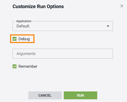

  8. To run the project via the SDK Browser, click on the ellipsis beneath the Run button to open the Customize Run Options window. By default your IDE builds a Debug version of your applications, while the SDK Browser is configured to launch the Release one. So, before clicking Run you should check the Debug option to run the proper executable to check out your progress while developing your application. Чтобы запустить проект с помощью SDK Browser, нажмите на многоточие под кнопкой Run, чтобы открыть окно Customize Run Options. По умолчанию ваша среда IDE создает версию ваших приложений Debug, в то время как браузер SDK настроен на запуск версии Release. Итак, прежде чем нажать Run, вы должны установить флажок Debug, чтобы запустить соответствующий исполняемый файл, чтобы проверить ваш прогресс при разработке вашего приложения.
