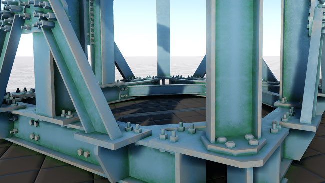

Various slits and cavities are prone to accumulating dirt and dust, while edges tend to wear, scratch and change their initial color, usually this is simulated using so-called curvature maps prepared for each model.Различные щели и полости склонны к накоплению грязи и пыли, а края имеют тенденцию к износу, царапинам и изменению своего первоначального цвета, обычно это моделируется с помощью так называемых карт кривизны, подготовленных для каждой модели.
Using this effect allows you to perform curvature mapping (simulate worn scratched edges and accumulation of dirt and dust in cavities) in the screen space for all objects globally. It saves time for large complex scenes with a lot of various models and elements making them look more natural without having to prepare textures for each of them individually.Использование этого эффекта позволяет выполнять отображение кривизны (имитировать изношенные поцарапанные края и скопление грязи и пыли в полостях) в пространстве экрана для всех объектов в глобальном масштабе. Это экономит время для больших сложных сцен с большим количеством различных моделей и элементов, делая их более естественными, без необходимости подготавливать текстуры для каждой из них индивидуально.
