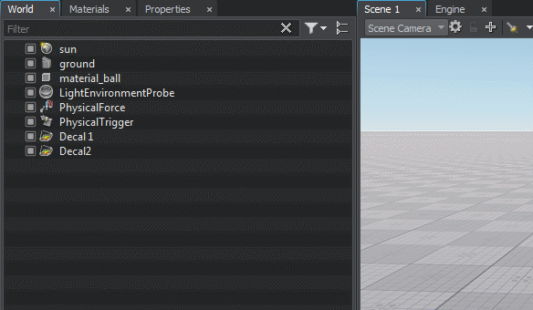

This window contains all nodes existing in the current world. Some nodes can be instances of the asset files: meshes, sounds, terrains, instanced nodes, or nodes stored in the *.node files. Это окно содержит все ноды, существующие в текущем мире. Некоторые ноды могут быть экземплярами ассет-файлов : меши, звуки, ландшафты, экземпляры нод или ноды, хранящиеся в файлах *.node.
When you add a new node to the scene via the Menu Bar (the Create menu) or by dragging it from the Asset Browser, this node is automatically added to the nodes hierarchy and displayed in the World Nodes window. Когда вы добавляете новую ноду в сцену через Меню (меню Create) или перетаскивая ее из Asset Browser, эта нода автоматически добавляется в иерархию и отображается в окне World Nodes.
The World Nodes window allows filtering nodes by name and by type, collapsing nodes hierarchy (showing only the parent nodes and hiding the child ones), expanding nodes hierarchy (showing all nodes added to the world), rearranging, reparenting, cloning, renaming, deleting, and grouping the nodes. Окно World Nodes позволяет фильтровать ноды по имени и по типу, сворачивать иерархию (показывать только родительские ноды и скрывать дочерние), расширять иерархию нод (показывать все ноды, добавленные в мир), переупорядочивать , изменять родительско-дочерние связи , клонировать, переименовывать, удалять, а также группировать ноды.
To open the World Nodes window, choose Windows -> Toggle World Hierarchy in the Menu. Чтобы открыть окно World Nodes, выберите Windows -> Toggle World Hierarchy в Меню.
When building a hierarchy, take into account multi-threaded update of dependent nodes.При построении иерархии учитывайте особенности многопоточного обновления зависимых нод.

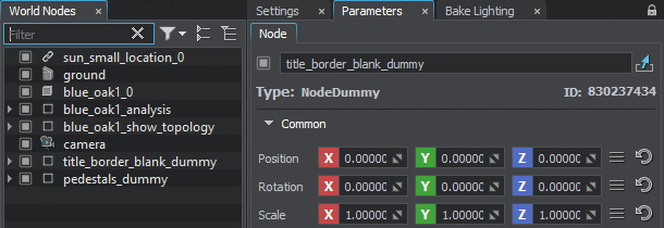

A node can also be disabled and enabled in the Parameters window.Ноду также можно отключить и включить в окне Parameters.

A node can also be renamed in the Parameters window: Ноду также можно переименовать в окне Parameters:
Renaming via Parameters WindowПереименование через окно Parameters
