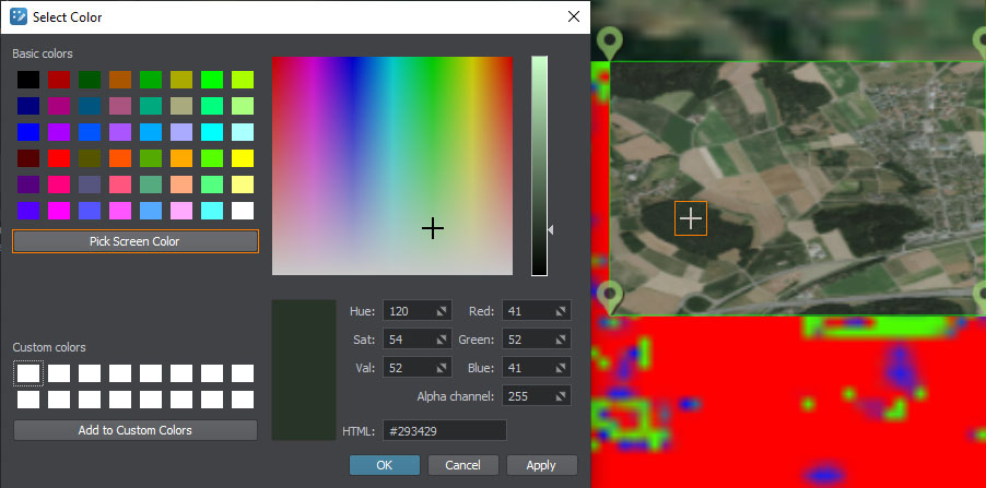

  3. Set the filter type to Color and click on the white color to open the color settings.Установите тип фильтра равным Color и нажмите на белый цвет, чтобы открыть настройки цвета.
  4. Click the Pick Screen Color button and click on the dark-green color on the preview.Нажмите кнопку Pick Screen Color и нажмите на темно-зеленый цвет в окне предварительного просмотра.
    Click Apply to apply the picked color and OK to close the color settings window.Нажмите Apply, чтобы применить выбранный цвет, и OK, чтобы закрыть окно настроек цвета.
  5. Set Range to some value to allow for some color variation along the color palette.Установите Range на некоторое значение, чтобы разрешить некоторые изменения цвета в цветовой палитре.
This is it. Now if we generate trees using this mask they will be dispersed in the areas marked green and additionally in the dark-green areas of the added imagery.Вот и всё. Теперь, если мы создадим деревья, используя эту маску, они будут распределены в областях, отмеченных зеленым цветом, и дополнительно в темно-зеленых областях добавленных изображений.
