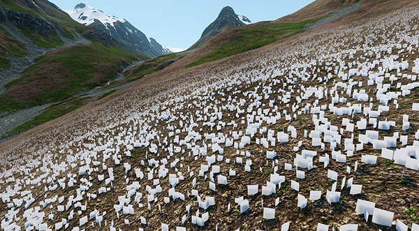

  1. In the Menu bar, choose Create -> Grass -> Base and drop the grass somewhere in the world.В строке меню выберите Create -> Grass -> Base и поместите траву где-нибудь в мире.
    Grass object added to worldОбъект травы добавлен в мир

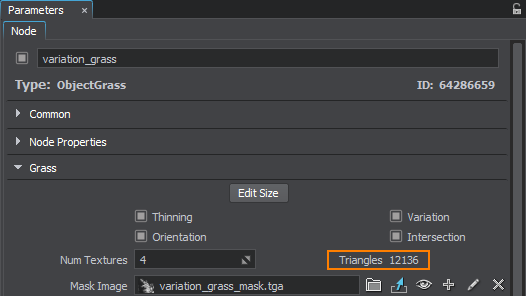

  6. Go to the Grass section of the Node tab. For both Grass objects, set the proper number of horizontal rows in the diffuse textures in the Num Textures field. For example, we have 4 rows for both grass objects, so the Num Textures must be set to 4.Перейдите в раздел Grass на вкладке Node. Для обоих объектов Grass задайте нужное количество горизонтальных строк в диффузных текстурах в поле Num Textures. Например, у нас есть строки 4 для обоих объектов grass, поэтому для Num Textures должно быть установлено значение 4.

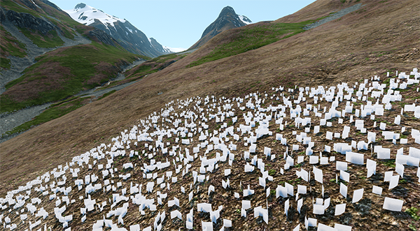

    As you can see, the regular_grass node isn't rendered properly because there is no image mask. The diffuse texture of the regular grass contains only 1 column, so the 1-channelled image mask (R8) should be set.Как вы можете видеть, нода regular_grass не отображается должным образом, потому что нет image mask. Диффузная текстура обычной травы содержит только столбец 1, поэтому следует установить 1-канальную маску изображения (R8).
  7. Drag the correct R8 image mask from the Asset Browser to the corresponding field in the Grass section of the Node tab to fix rendering of the regular_grass node. We will set up all related parameters later.Перетащите правильную маску изображения R8 из Asset Browser в соответствующее поле в разделе Grass вкладки Node, чтобы исправить рендеринг ноды regular_grass. Мы настроим все соответствующие параметры позже.

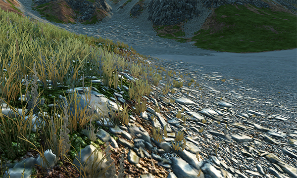

    You can see patches of light green and yellow grass:Вы можете увидеть участки светло-зеленой и желтой травы:
  13. The colors are too vivid to match the terrain colors. Drop the Scale to 0.38 to dim the noise color.Цвета слишком яркие, чтобы соответствовать цветам местности. Уменьшите значение Scale до 0.38, чтобы уменьшить цвет шума.

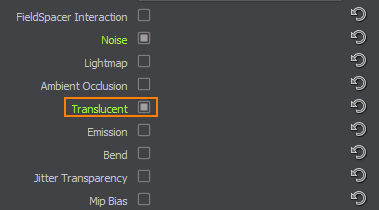

  15. Go to the States tab and enable the Translucent option for the regular grass. This will activate the Translucent Map in the Textures tab that allows specifying translucent areas of the grass blades.Перейдите на вкладку States и включите опцию Translucent для обычной травы. Это активирует параметр Translucent Map на вкладке Textures, который позволяет указать полупрозрачные области травинок.

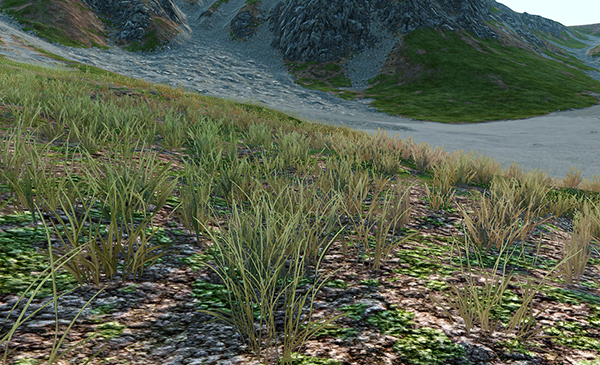

Step 4. Set Up Grass Density and SpreadШаг 4. Настройте плотность и распределение травы#
  1. First, set up the density of the grass. For the regular grass, go to the Grass section of the Node tab and drop the Step to 17. It will make the cells which are used to render the grass field smaller, however, this value is not so large to hit the performance when the cell is created.Во-первых, установите плотность травы. Для обычной травы перейдите в раздел Grass на вкладке Node и измените значение Step на 17. Это уменьшит ячейки, которые используются для рендеринга поля травы, однако это значение не настолько велико, чтобы повлиять на производительность при создании ячейки.
    The Subdivision should be set to 1 to avoid additional subdivision of the grass cells: higher values of this parameter are usually used when the grass is used as a low-poly distant LOD of a forest created by using World Clutter or Mesh Clutter.Для параметра Subdivision следует установить значение 1, чтобы избежать дополнительного разделения ячеек травы: более высокие значения этого параметра обычно используются, когда трава используется в качестве низкополигонального удаленного LOD леса, созданного с помощью World Clutter или Mesh Clutter.
    The grass is regenerated. The density also changed, because it is defined for one cell. As we made the cell smaller, the grass turned out to be slightly more dense.Трава регенерируется. Плотность также изменилась, поскольку она определена для одной ячейки. Поскольку мы сделали клетку меньше, трава получилась немного более густой.
  2. Increase the Density of the regular grass in a cell to 2.5 to add more grass blades on the field. For the various grass, set this value to 0.5.Увеличьте Density обычной травы в ячейке до 2.5, чтобы добавить больше травинок на поле. Для различных трав установите это значение равным 0.5.
  3. Now tweak the spread of the grass. For the regular grass, we have already set the image mask. Now you should set it for the grass of various types: drag the RGBA8 image mask to the Mask Image field in the Grass section of the Node tab.Теперь подправьте распределение травы. Для обычной травы мы уже установили маску изображения. Теперь вы должны установить его для травы различных типов: перетащите RGBA8 image mask в поле Mask Image в разделе Grass вкладки Node.
    The grass no longer grows on mountains peaks and stony areas:Трава больше не растет на горных вершинах и каменистых участках:
    To paint the image mask directly in the scene, use Mask Editor.Чтобы нарисовать маску изображения непосредственно в сцене, используйте Mask Editor.
  4. Set the Threshold to 0.3 to increase the mask intensity.Установите значение Threshold на 0.3, чтобы увеличить интенсивность маски.
    Perform this step for both grass objects.Выполните этот шаг для обоих объектов grass.
    This will decrease the area that the grass covers:Это уменьшит площадь, которую покрывает трава:
  5. Usually the grass does not grow on the steep hillsides. Increase the Angle to 0.85 to make steep areas grassless.Обычно трава не растет на крутых склонах холмов. Увеличьте значение Angle до 0.85, чтобы сделать крутые участки без травы.

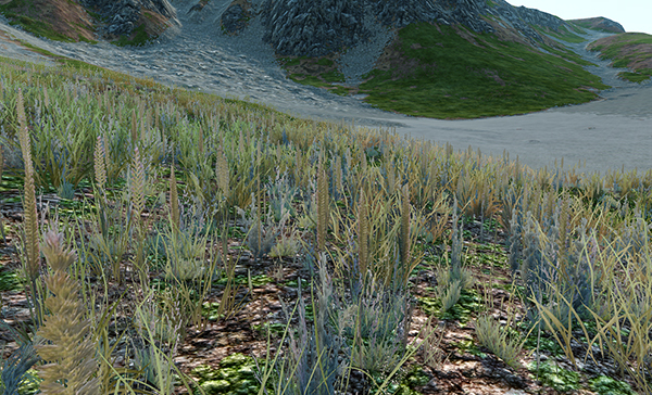

    Now the spread of the grass is more realistic:Теперь распределение травы стало более реалистичным:
  6. Currently, all types of the grass of various types (in other words, slots of the diffuse texture of the grass_variation node) are spread uniformly across the grass field. However, in nature, one type of grass can predominate over the others or grow in small groups. To achieve this, change the Probability parameter so that one type of the grass will predominate over the other types according to the diffuse texture.В настоящее время все типы травы различных типов (другими словами, слоты диффузной текстуры ноды grass_variation) равномерно распределены по травяному полю. Однако в природе один вид травы может преобладать над другими или расти небольшими группами. Чтобы добиться этого, измените параметр Probability так, чтобы один тип травы преобладал над другими типами в соответствии с диффузной текстурой.
    For example, you can set the probability factor to 4 for the 3rd column of the diffuse texture: Например, вы можете установить коэффициент вероятности равным 4 для 3-го столбца диффузной текстуры:

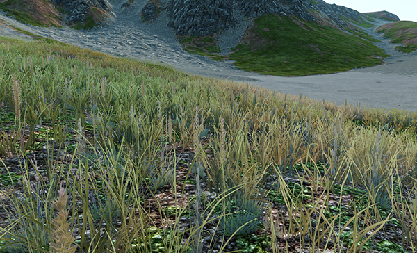

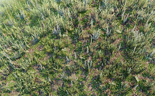

Step 5. Set Up Grass Shape and OrientationШаг 5. Настройте форму и ориентацию травы#
  1. When changing from bare areas to grassy ones, our grass starts to grow as small and thinned out. But on the stones, it does not look too good. Increase the Min Height up to 1.2. In areas with low density (according to the mask) the grass will be higher. You can set different height values for each of four columns in the diffuse texture, or leave it the same for all.При переходе с голых участков на травянистые наша трава начинает расти такой же мелкой и поредевшей. Но на камнях это смотрится не слишком хорошо. Увеличьте значение Min Height до 1.2. В районах с низкой плотностью (согласно маске) трава будет выше. Вы можете установить разные значения высоты для каждого из четырех столбцов в диффузной текстуре или оставить их одинаковыми для всех.
    Perform this step for both grass objects. For the regular grass, setting the value for the first column is enough.Выполните этот шаг для обоих объектов grass. Для обычной травы достаточно установить значение для первого столбца.
  2. Increase the Max Height of the grass blades to 1.7 units. In areas with high density (according to the mask) the grass becomes higher. We'll use the same height for all four columns in the diffuse texture as well.Увеличьте Max Height травинок до 1.7 единиц. В районах с высокой плотностью (согласно маске) трава становится выше. Мы также будем использовать одинаковую высоту для всех четырех столбцов в диффузной текстуре.
  3. Unlike trees, the grass is usually grows perpendicular to the terrain. Check the Orientation in the Grass tab of the Parameters window to orient the grass objects along the normal of the terrain. Perform it for both regular and variation grass.В отличие от деревьев, трава обычно растет перпендикулярно рельефу местности. Установите флажок Orientation на вкладке Grass окна Parameters, чтобы сориентировать объекты травы по нормали к местности. Выполняйте его как для обычной, так и для вариационной травы.
  4. From above the grass seems too flat. In the Material section of the Node tab (the Parameters window), go to the Parameters tab and increase the Slope to 0.5 to make it more billboard-like.Сверху трава кажется слишком плоской. В разделе Material вкладки Node (окно Parameters) перейдите на вкладку Parameters и увеличьте значение Slope до 0.5, чтобы сделать его более похожим на рекламный щит.
    The slope will be the same for both the grass_regular and grass_variation materials.Наклон будет одинаковым как для материалов grass_regular, так и для материалов grass_variation.
  5. Grass blades are too thin and sometimes appear in dashed lines. Increase the Alpha Intencity up to 2 to make the blades look thicker and the grass denser.Травинки слишком тонкие и иногда выглядят пунктирными линиями. Увеличьте значение Alpha Intencity до 2, чтобы травинки выглядели толще, а трава плотнее.

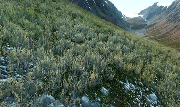

  5. Increase the Stem noise to 2 to make the blades movement more random.Увеличьте значение Stem noise до 2, чтобы сделать движение лопастей более случайным.
