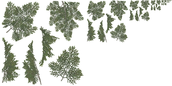

Смоделируйте несколько небольших веток с листьями и запеките модели в атласы текстур — полученные текстуры будут текстурами вашей листвы. Вот примеры таких текстур:

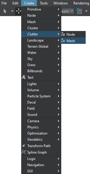

Нажмите Create -> Clutter -> Mesh и укажите ресурс .mesh, который будет использоваться в качестве исходного меша для Mesh Clutter. Щелкните внутри вьюпорта, чтобы разместить новый узел в мире.
