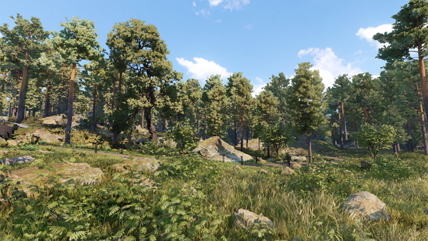

Impostors Creator tool is used to create impostors that are rendered instead of real objects at large distances. Impostors are usually used to optimize performance if you use mesh clutters: at a certain distance from the camera, they are rendered instead of the real geometry.Инструмент Impostors Creator используется для создания импосторов, которые визуализируются вместо реальных объектов на больших расстояниях. Импосторы обычно используются для оптимизации производительности, если вы используете мешающие элементы сетки: на определенном расстоянии от камеры они визуализируются вместо реальной геометрии.
Impostors Creator ToolИнструмент для создания импосторов
To open the Impostors Creator tool, choose Tools -> Impostors Creator in the Menu Bar.Чтобы открыть инструмент Impostors Creator, выберите Tools -> Impostors Creator в строке меню.
The Impostors Creator tool allows generating impostors for a single object or for objects baked into a mesh clutter:Инструмент Impostors Creator позволяет создавать импосторы для одного объекта или для объектов, запеченных в Mesh Clutter :
  • For a single mesh object (Static Mesh, Dynamic Mesh, Skinned Mesh), the billboards-based impostor is generated.Для одного объекта-сетки (Static Mesh, Dynamic Mesh, Skinned Mesh) создается импостор на основе Billboards.
  • For the elements of the Mesh Clutter, the impostors based on the Grass object are created.Для элементов Mesh Clutter создаются импосторы на основе объекта Grass.
The tool also provides special settings for generating impostors for vegetation. Impostor textures generated for vegetation ensure that when rotating a camera around any tree, its trunk will exactly match its geometry original regardless of the tree shape complexity.Инструмент также предоставляет специальные настройки для создания импосторов для растительности. Текстуры импостора, созданные для растительности, гарантируют, что при вращении камеры вокруг любого дерева его ствол будет точно соответствовать исходной геометрии независимо от сложности формы дерева.
