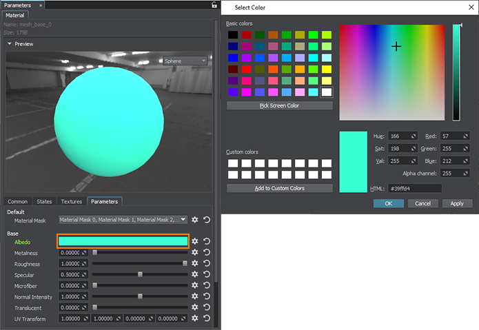

  6. Select materials one by one in the Materials window and in the Parameters window switch to the Parameters tab and click on the color field near Albedo to choose different colors for the objects via the color picker.Выберите материалы один за другим в окне Materials, а в окне Parameters переключитесь на вкладку Parameters и нажмите на цветовое поле рядом с Albedo, чтобы выбрать разные цвета для объектов.
