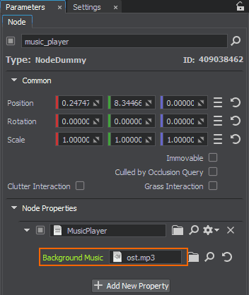

  3. Create a new Dummy Node, rename it to "music_player" and place it somewhere in the world.Создайте новую Dummy Node, переименуйте ее в "music_player" и поместите ее где-нибудь в мире.
  4. Assign the MusicPlayer component to the music_player node.Назначьте компонент MusicPlayer ноде music_player.
  5. Assign the imported music asset (programming_quick_start/music/ost.mp3) to the Background Music field of the MusicPlayer component.Назначьте импортированный музыкальный ассет (programming_quick_start/music/ost.mp3) полю Background Music компонента MusicPlayer.
