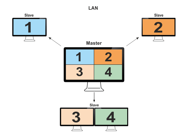

Simply connect multiple computers into one high-resolution seamless display using LAN. And it does not matter if these computers are running on Windows and Linux at the same time, as Syncker works even across different platforms. Moreover, created virtual environments can have any monitor configuration, since all viewports are fully configurable and multi-monitor grids on Slave computers are supported.Просто подключите несколько компьютеров к одному бесшовному дисплею с высоким разрешением по локальной сети. И не имеет значения, работают ли эти компьютеры на Windows и Linux одновременно, поскольку Syncker работает даже на разных платформах. Более того, созданные виртуальные среды могут иметь любую конфигурацию монитора, поскольку все вьюпорты полностью настраиваются и поддерживаются сетки с несколькими мониторами на компьютерах Slave.
Syncker
Computers in LAN connected via SynckerКомпьютеры в локальной сети подключены через Syncker

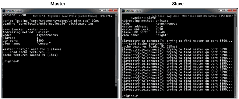

The order of launching Master and Slave applications does not matter: you can launch several Slave apps, then Master, and then the remaining Slave apps — synchronization will start automatically. Master starts the session as soon as all Slave apps are connected.Порядок запуска приложений Master и Slave значения не имеет: вы можете запустить несколько приложений Slave, затем Master, а затем остальные приложения Slave - синхронизация начнется автоматически. Master запускает сеанс, как только все приложения Slave подключены.
In case only Master is present (-sync_count 1) and connection of additional Slave applications on the fly is enabled (-sync_allow_extra_slaves 1), the session starts immediately and lasts forever (until Master is on).Если присутствует только Master (-sync_count 1) и включено подключение дополнительных приложений Slave на лету (-sync_allow_extra_slaves 1), сеанс начинается немедленно и продолжается пока включен Master.

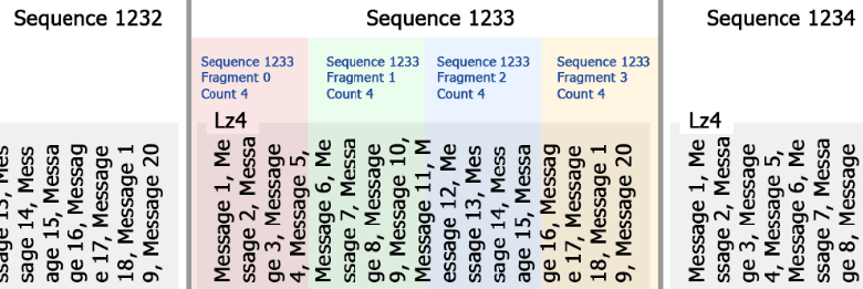

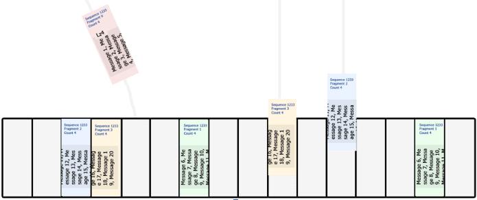

  • Reliable — guarantees packet delivery using the so-called acknowledge packets. When Master sends a message, Slave reports that the message is received. In case Slave does not reply in a certain period of time, Master tries to re-send the message.Reliable - гарантирует доставку пакетов с использованием так называемых пакетов подтверждения. Когда Master отправляет сообщение, Slave сообщает, что сообщение получено. В случае, если Slave не отвечает в течение определенного периода времени, Master пытается повторно отправить сообщение.
  • Sequenced — guarantees that all packets are received in the right order, finding all duplicates. Each packet has a number and until Slave receives the packet, Master shall not send next ones to it (with greater numbers).Sequenced - гарантирует получение всех пакетов в правильном порядке с обнаружением всех дубликатов. У каждого пакета есть номер, и пока Slave не получит пакет, Master не будет отправлять ему следующие (с большими номерами).
  • Merged — small messages are combined into a greater one instead of sending them all one right after the other (send a single 100-bytes packet rather than sending 10 packets 10-bytes each). This makes sending acknowledge packets to the sender simpler and faster.Merged - маленькие сообщения объединяются в большее, вместо того, чтобы отправлять их все одно за другим (отправьте один 100-байтовый пакет, вместо 10 пакетов по 10 байтов каждый). Это упрощает и ускоряет отправку пакетов подтверждения отправителю.
  • Fragmented — a large message exceeding the MTU size (Maximum Transmission Unit), shall be split into several packets having the MTU size. This ensures delivery of all packets protecting Slave from buffer overflow caused by a single large packet.Fragmented - большое сообщение, превышающее размер MTU (Maximum Transmission Unit), должно быть разбито на несколько пакетов, имеющих размер MTU. Это обеспечивает доставку всех пакетов, защищая Slave от переполнения буфера, вызванного одним большим пакетом.
  • Compressed — all messages are compressed using the LZ4 algorithm before sending. This reduced network load, but slightly increases the load on the computer itself.Compressed - все сообщения перед отправкой сжимаются по алгоритму LZ4. Это снижает нагрузку на сеть, но немного увеличивает нагрузку на сам компьютер.

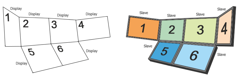

    The following picture shows the screen configuration for the multi-monitor setup, where each Slave renders its viewport to a single monitor.На следующем рисунке показана конфигурация экрана для настройки с несколькими мониторами, где каждый Slave отображает свой вьбпорт на одном мониторе.
    Screen Configuration (the left picture) for Multi-Monitor Setup (the right picture)Конфигурация экрана (левое изображение) для настройки нескольких мониторов (правое изображение)

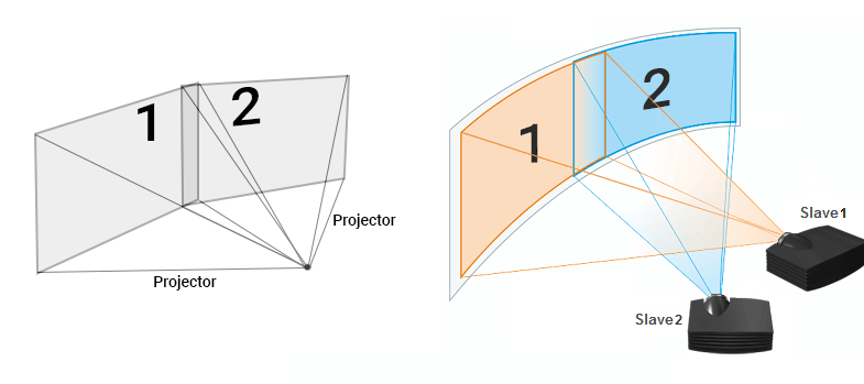

  • A multi-projector setup formed by projectors, where each Slave renders its viewport via the corresponding projector. By default, the projectors display images as seen from the viewer's position.Мультипроекторная установка, состоящая из проекторов, где каждый Slave отображает свое окно просмотра через соответствующий проектор. По умолчанию проекторы отображают изображения, видимые с позиции зрителя.
    Projector Configuration (the left picture) for Multi-Projector Setup (the right picture)Конфигурация проектора (левый рисунок) для настройки нескольких проекторов (правый рисунок)
