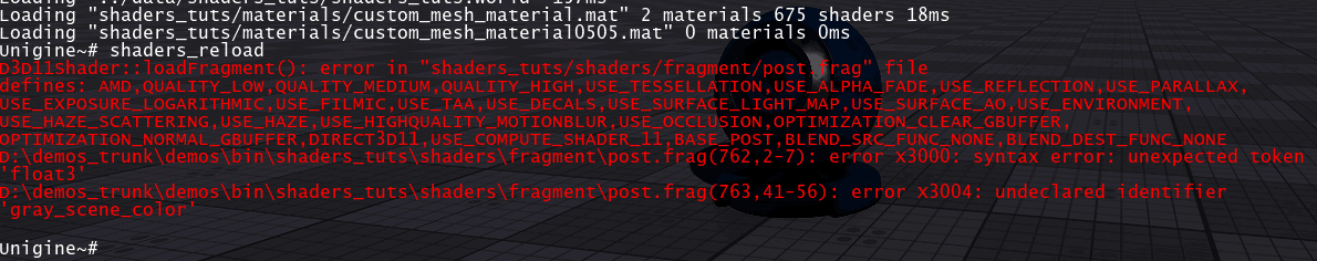

Can I debug the UUSL shader code?
Могу ли я отлаживать код шейдера UUSL?#
Sure. If there is a shader error, the engine shows it in the console: Конечно. Если есть ошибка шейдера, движок показывает это в консоли :
The message contains information about which file has errors and their description (including the number of line). Сообщение содержит информацию о том, в каком файле есть ошибки, и их описание (включая номер строки).
Export the shader file to the file and find this code line to figure out what's happen. Shader will be exported in a file with the graphic API shader format (.hlsl) located relatively to the data folder. Экспортируйте файл шейдера в файл и найдите эту строку кода, чтобы выяснить, что происходит. Шейдер будет экспортирован в файл с форматом шейдера графического API (.hlsl), расположенный относительно папки data.
