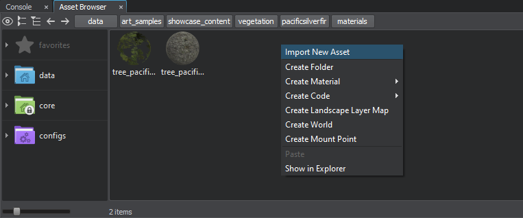

  • In the Asset Browser, go to the folder where you want to import the file(s) to, right-click and select Import New Asset in the context menu.В Asset Browser перейдите в папку, в которую вы хотите импортировать файл(ы), щелкните правой кнопкой мыши и выберите Import New Asset в контекстном меню.
    Choose a file (or several files) in the file browser window that appears. The selected files will be copied to the project folder.В открывшемся окне обозревателя файлов выберите файл (или несколько файлов). Выбранные файлы будут скопированы в папку проекта.
    В случае, если импортируется один ассет, откроется диалоговое окно настроек импорта (доступно для определенных типов ассетов). В противном случае все ассеты будут импортированы с настройками по умолчанию, которые при необходимости можно будет изменить позже.

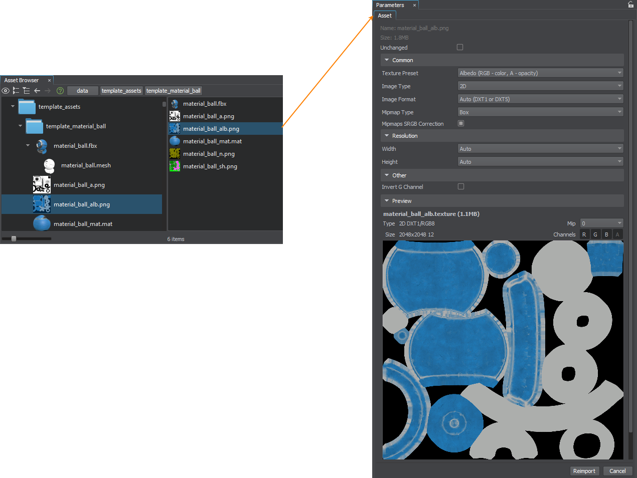

Some types of assets supported by UNIGINE have a set of adjustable import settings, which determine the asset's appearance and behavior. These settings are displayed in a window that appears when you import a single asset.Некоторые типы ассетов, поддерживаемые UNIGINE, имеют набор настраиваемых параметров импорта, которые определяют внешний вид и поведение ассетов. Эти настройки отображаются в окне, которое появляется при импорте одного ассета.
For example, the import settings for an image will allow you to choose the type of texture, image format, size, etc. The import settings for an FBX file allow you to adjust the scale, decide whether you want to import materials and lights or use animation defined in the file.Например, настройки импорта для изображения позволят вам выбрать тип текстуры, формат изображения, размер и т.д. Настройки импорта для файла FBX позволяют настроить масштаб, решить, будете ли вы хотите импортировать материалы и источники света или использовать анимацию, определенную в файле.
You can change import settings for a particular asset when necessary. To do so, select it in the Asset Browser, the available settings will appear in the Parameters window. The options that are displayed will vary depending on the type of the selected asset. При необходимости вы можете изменить настройки импорта для определенного ассета. Для этого выберите его в Asset Browser, доступные настройки появятся в окне Параметры . Отображаемые параметры зависят от типа выбранного ассета.
Here you can also specify whether an asset will be used "as is" or a runtime file will be generated for it. This option is available only for some types of assets. Здесь вы также можете указать, будет ли ассет использоваться «как есть» или для него будет создан исполняемый файл. Эта опция доступна только для некоторых типов ассетов.
Clicking on an image asset in the Asset Browser shows the import settings in the Parameters window.При щелчке по ассету изображения в Браузере Ассетов отображаются настройки импорта в окне Parameters.
After changing the import settings click Reimport to reimport the asset with new settings or click Cancel to discard your changes.После изменения настроек импорта нажмите Reimport, чтобы повторно импортировать ассет с новыми настройками, или нажмите Cancel, чтобы отменить изменения.

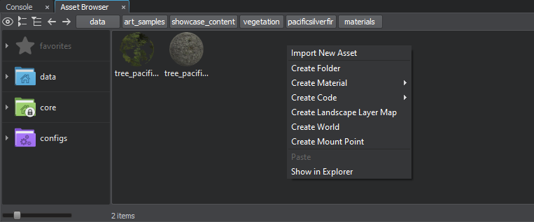

You can also create assets of certain types (e.g., a material or a property) in the Asset Browser using the Create option. To do so, right-click in the Asset Browser to open the context menu, select Create and the desired type of asset from the list. A new asset will be created at the current folder of you project. You can move the new asset to another location if necessary.Вы также можете создавать ассеты определенных типов (например, материал или свойство) в Браузере Ассетов, используя опцию Create. Для этого правой кнопкой мыши вызовите в Браузере Ассетов контекстное меню, выберите Create и нужный тип ассета из раскрывающегося списка. Новый ассет будет создан в текущей папке вашего проекта. При необходимости вы можете переместить новый ассет в другое место .
