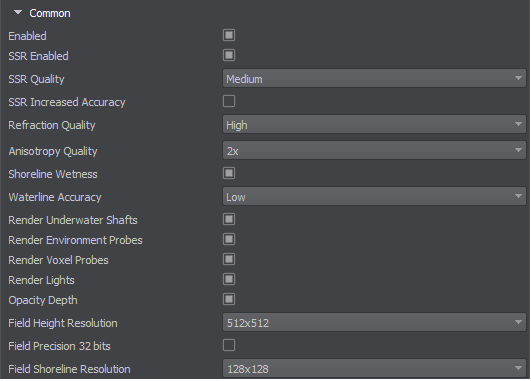

There is also a set of water rendering settings that may also reduce the performance. They can be found in the Water section of the Settings window. Также есть набор настроек рендеринга воды, которые также могут снизить производительность. Их можно найти в разделе Water окна Settings.
Screen Space Reflections
Оптимизация отражений в экранном пространстве#
For the water object, the screen space reflections can be rendered instead of the planar reflections at large distances. It improves the performance, as such reflections don't depend on complexity of the reflected geometry. Для водного объекта на больших расстояниях можно визуализировать отражения в экранном пространстве вместо плоских отражений . Это улучшает производительность, поскольку такие отражения не зависят от сложности отраженной геометрии.
You can enable the SSR effect for the water object in one of the following ways: Вы можете включить эффект SSR для водного объекта одним из следующих способов:
  • In the Menu Bar, choose Rendering -> Water -> SSR. В строке меню выберите Rendering -> Water -> SSR.
  • In the Menu Bar, choose Windows -> Settings and then go to the Water section. Here you can toggle the SSR Enabled parameter on. В строке меню выберите Windows -> Settings и перейдите в раздел Water. Здесь вы можете включить параметр SSR Enabled .
In the Settings window, you can also specify the additional settings for SSR: set the quality of reflections and enable/disable increased accuracy. В окне Настройки вы также можете указать дополнительные настройки для SSR: установить качество отражений и включить / отключить повышенную точность .
However, remember that these settings affect the performance as follows: Однако помните, что эти настройки влияют на производительность следующим образом:
  • The higher the quality of the reflections, the lower the performance is. Чем выше качество отражений, тем ниже производительность.
  • Enabling the increased accuracy reduces the performance. However, some visual artifacts are reduced as well. Включение повышенной точности снижает производительность. Однако уменьшаются и некоторые визуальные артефакты.

The Anisotropy Quality parameter specifies the anisotropy level (degree of anisotropic filtering) of the water textures. Increasing the quality provides better texture detail over a distance, however, it has a great impact on the performance. So, find the most appropriate value to keep the balance of the visual quality and the performance. Параметр Anisotropy Quality определяет уровень анизотропии (степень анизотропной фильтрации) текстур воды. Повышение качества обеспечивает лучшую детализацию текстур на расстоянии, однако оказывает большое влияние на производительность. Итак, найдите наиболее подходящее значение для сохранения баланса визуального качества и производительности.

The Refraction Quality parameter specifies the quality of water refraction: the higher the quality, the lower the performance is. Параметр Refraction Quality определяет качество преломления воды: чем выше качество, тем ниже производительность.

The wetness effect enabled for objects near the shoreline may also affect the performance. Try to disable it, if possible, to improve the performance of water rendering. Эффект влажности, включенный для объектов у береговой линии, также может повлиять на производительность. Попробуйте отключить его, если возможно, чтобы улучшить производительность рендеринга воды.

Rendering of the underwater shafts can be disabled if the camera never gets under the water. Отрисовку подводных валов можно отключить, если камера никогда не попадает под воду.

You can disable rendering of all the light sources of the certain type on the water surface to increase the performance. Вы можете отключить рендеринг всех источников света определенного типа на поверхности воды для повышения производительности.
To enable/disable rendering of a particular light source on the water, select it in the World Hierarchy, go to the type-specific tab of the Parameters window and check/uncheck the Render Water parameter. Чтобы включить / выключить рендеринг определенного источника света на воде, выберите его в Иерархии мира, перейдите на вкладку для конкретного типа окна Parameters и установите / снимите флажок с параметра Render Water.
  • Render Environment Probes toggles on/off rendering of all environment probes on the water surface.
    Render Environment Probes включает / выключает рендеринг всех Environment Probes на поверхности воды.
  • Render Voxel Probes toggles on/off rendering of all voxel probes on the water surface.
    Render Voxel Probes включает / выключает рендеринг всех Voxel Probes на поверхности воды.
  • Render Lights toggles on/off rendering of all omni and projected light sources on the water surface.
    Render Lights включает / выключает рендеринг всех всенаправленных (Omni) и проецируемых (Proj) источников света на поверхности воды.
Field Objects
Объекты Field#
If interaction of water with FieldHeight and/or FieldShoreline objects is enabled in the Global Water parameters, you can affect the performance by setting up the resolution of the Field Height and Field Shoreline textures in the Settings window: the higher the resolution, the lower the performance is. Если взаимодействие воды с объектами FieldHeight и / или FieldShoreline включено в параметрах Global Water, вы можете повлиять на производительность, установив разрешение текстур Field Height и Field Shoreline в окне Settings: чем выше разрешение, тем ниже производительность.
Another fields-related setting is Field Precision 32 bits. It allows reducing the precision of textures used for field objects, therefore, increasing the performance. Другой параметр, связанный с полями, - Field Precision 32 bits. Это позволяет снизить точность текстур, используемых для объектов поля, следовательно, повысить производительность.

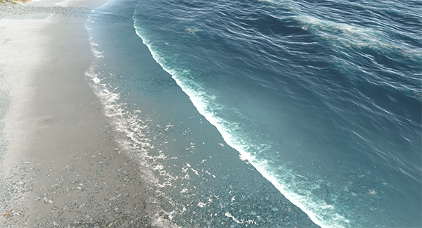

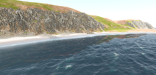

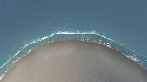

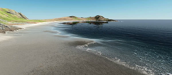

The shoreline areas created with the Field Shoreline object may reduce the water performance if set up improperly. Global Water provides several shoreline-related parameters that can help to gain the performance. Участки береговой линии, созданные с помощью объекта Field Shoreline, могут ухудшить характеристики воды при неправильной настройке. Global Water обеспечивает несколько опций береговой линии, которые могут помочь улучшить производительность.
The Normal and Geometry options affect rendering of wave geometry of shoreline waves. Disable them, when the waves are hardly noticeable (e.g., if the shoreline is observed from above only). In some cases, using only the Geometry option is enough to simulate distortion of the water surface. Опции Normal и Geometry влияют на рендеринг волновой геометрии волн береговой линии. Отключите их, когда волны едва заметны (например, если береговая линия видна только сверху). В некоторых случаях достаточно использовать только опцию Geometry для имитации искажения водной поверхности.
If both options are disabled, disable also the High Precision option that allows improving interpolation between the adjacent pixels of the shoreline texture. This option reduces stepping artifacts that are noticeable at the waterline separating overwater and underwater. However, if rendering of the wave geometry is disabled for the shoreline waves, there is no need in such additional calculations. Если обе опции отключены, отключите также опцию High Precision, которая позволяет улучшить интерполяцию между соседними пикселями текстуры береговой линии. Эта опция уменьшает ступенчатые артефакты, которые заметны на ватерлинии, разделяющей над водой и под водой. Однако, если рендеринг волновой геометрии для волн береговой линии отключен, в таких дополнительных расчетах нет необходимости.
As it was noticed above, rendering of the waves geometry is usually disabled when the water surface is observed from above. Therefore, you can disable the Caustics Distortion option that smooths caustics. It will gain the performance without visual losses. Как было замечено выше, рендеринг геометрии волн обычно отключается при наблюдении за водной поверхностью сверху. Следовательно, вы можете отключить опцию Caustic Distortion, сглаживающую каустику. Он получит производительность без визуальных потерь.
You can disable the caustic distortion in any other case, if necessary. При необходимости вы можете отключить каустическое искажение в любом другом случае.

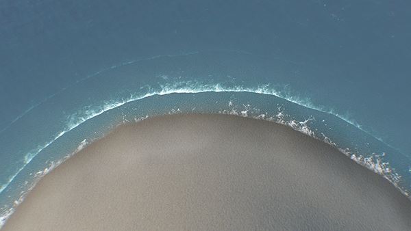

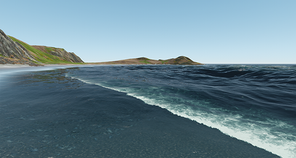

Another option that also affects the performance is Foam. It enables foam rendering for shoreline zones. If the foam simulation isn't necessary, disable the option to increase the performance. Еще одна опция, которая также влияет на производительность, - Foam. Позволяет наносить пену для прибрежных зон. Если имитация пены не требуется, отключите опцию, чтобы увеличить производительность.

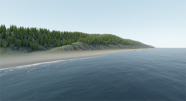

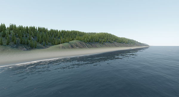

Thus, you can simulate shoreline areas, viewed from a plane, by just enabling the foam effect while disabling geometry, caustics and improved interpolation as they are hardly noticeable with a significant increase of performance. Таким образом, вы можете моделировать участки береговой линии, просматриваемые с плоскости, просто включив эффект пены, отключив геометрию, каустику и улучшенную интерполяцию, поскольку они практически незаметны при значительном увеличении производительности.
As you can see, there is almost no visual difference between shorelines on the pictures above. Как видите, визуальной разницы между береговой линией на фотографиях выше почти нет.

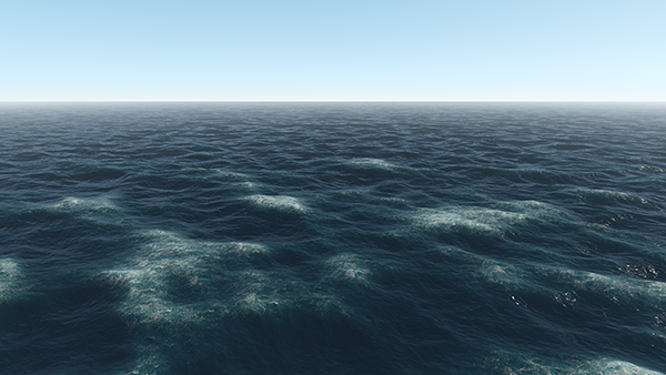

  • Steepness Scale affects the sharpness of the wave crests. The waves look more realistic, however, you can disable this effect if the water is observed from the large distance. Steepness Scale влияет на очертание гребней волн. Волны выглядят более реалистично, однако вы можете отключить этот эффект, если за водой наблюдаете с большого расстояния.

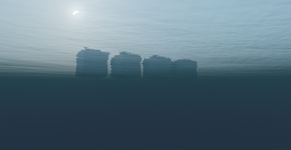

  • Underwater DOF provides the DOF effect for underwater and overwater splice. It can also be disabled, if the camera never gets under the water. Underwater DOF обеспечивает эффект глубины резкости для соединения под водой и над водой. Его также можно отключить, если камера не попадает под воду.

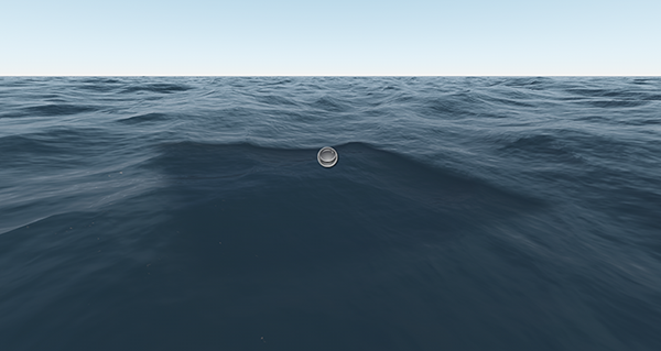

The Global Water object allows you to use planar reflections on the water surface.Объект Global Water позволяет использовать плоские отражения на поверхности воды.
It is recommended to use planar reflections on undisturbed water (0-2 Beaufort). Рекомендуется использовать плоские отражения от невозмущенной воды (0–2 балла по шкале Бофорта).
However, planar reflections of a high resolution may significantly reduce the performance. So, you can try to lower the size of the planar reflection map: in the Planar Reflection section of the Parameters, specify the appropriate value for the Map Size. Однако плоские отражения с высоким разрешением могут значительно снизить производительность. Итак, вы можете попробовать уменьшить размер карты планарного отражения: в разделе Planar Reflection вкладки Parameters укажите соответствующее значение для параметра Map Size.
However, remember that reflections of a low resolution rarely provide the expected visual result. Однако помните, что отражения с низким разрешением редко обеспечивают ожидаемый визуальный результат.
You can also use reflection mask to control rendering of the planar reflections into the camera viewport. For example, you can render only certain planar reflections, and the other ones replace with screen space reflections. Вы также можете использовать маску отражения для управления визуализацией плоских отражений в окне просмотра камеры. Например, вы можете визуализировать только определенные плоские отражения , а остальные заменить на отражения экранного пространства .
