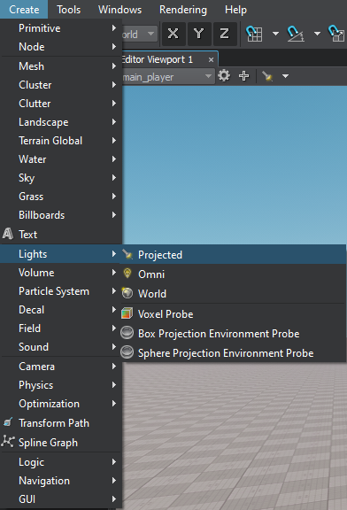

To create a light source, open the Menu bar and click Create -> Lights. Чтобы создать источник света, откройте строку меню и нажмите Create -> Lights.

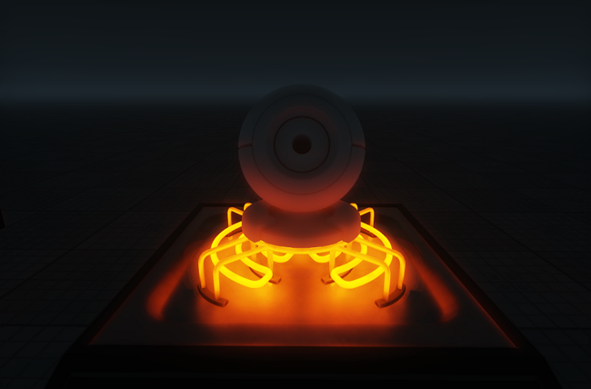

The mesh_base, decal_base and particles_base materials support the Emission feature, allowing any geometry to appear as a bright surface. However, it does not illuminate the environment, only the glow effect is rendered by default. Lighting from an emissive object can be baked into GI and computed in real time by using Screen-Space GI. Материал mesh_base поддерживает функцию Emission , поэтому любую геометрию можно сделать яркой поверхностью. Однако он не освещает окружающую среду, по умолчанию отображается только свечение. Освещение от излучающего объекта может быть запечено в GI и вычислено в реальном времени с помощью Screen-Space GI .
