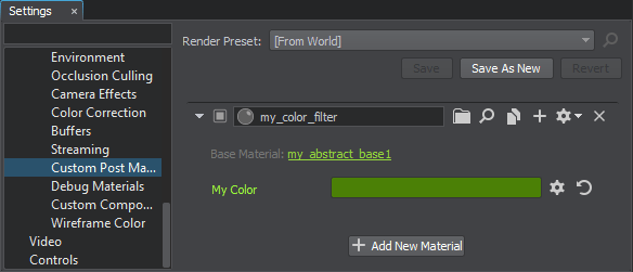

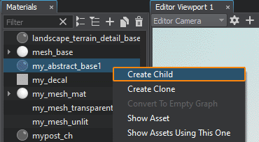

Now we are going to inherit a base material from the created abstract one (my_abstract.abstmat) to extend its functionality.Теперь мы собираемся наследовать базовый материал от созданного абстрактного (my_abstract.abstmat), чтобы расширить его функциональность.
To begin with, we'll implement a simple color filter post-effect.Для начала мы реализуем простой пост-эффект цветового фильтра.
Create a new file with the *.basemat extension. Again, the file name is used as the base material name.Создайте новый файл с расширением *.basemat. Опять же, имя файла используется в качестве имени основного материала.
Describe the base material specify that it has the abstract material my_abstract as a parent:Опишите базовый материал, указав, что он имеет абстрактный материал my_abstract в качестве родителя:

In order to test our first post-effect do the following:Чтобы протестировать наш первый пост-эффект, сделайте следующее:
  • Find the my_abstract_base1.basemat in the Materials window, right-click it, choose Create Child, and rename your new material as my_color_filter.
    Найдите my_abstract_base1.basemat вMaterialsщелкните его правой кнопкой мыши, выберите Create Child и переименуйте новый материал в my_color_filter.
  • As it is a post-effect, to apply the material globally we should open the Settings -> Render -> Custom Post MaterialsПоскольку это пост-эффект, для глобального применения материала мы должны открыть файл Settings -> Render -> Scriptable Materials.
  • Click Add New Material and specify the my_color_filter material. After shis you can change the filter color.
    Нажмите Add New Scriptable Material и укажите материал my_color_filter. После этого вы можете изменить цвет фильтра.

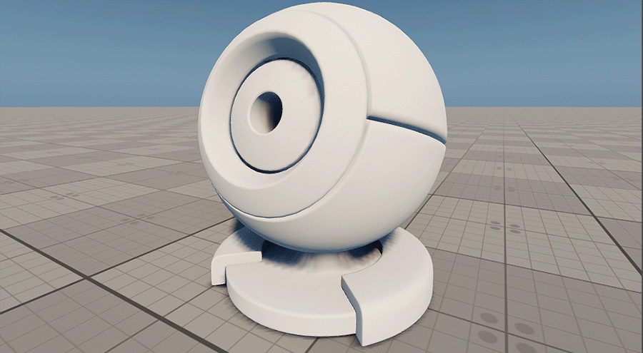

Here is the final image with our first post-material applied.Вот финальное изображение с нашим первым пост-материалом.

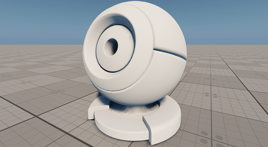

Repeat the steps above for the my_abstract_base2.basemat base material to test the second post-effect. Here is what it may look like:Повторите описанные выше шаги для базового материала my_abstract_base2.basemat, чтобы протестировать второй пост-эффект. Вот как это может выглядеть:
