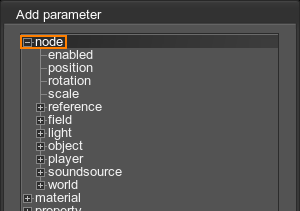

  1. Click to add a track that will animate some parameter. The Add Parameter window will open.Нажмите , чтобы добавить трек, который будет анимировать какой-либо параметр. Откроется окно Add Parameter.
  2. Choose a node in the list and then choose a parameter that should be animated and click Ok.Выберите ноду в списке, затем выберите параметр, который нужно анимировать, и нажмите Ok.
    If you want to animate a type-specific node parameter, click + to the left of the desired node type and choose the parameter.Если вы хотите анимировать параметр ноды определенного типа, щелкните + слева от нужного типа ноды и выберите параметр.

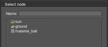

  3. In the Select Node dialog window that opens, bind the track to a node from the list and click Ok.В открывшемся диалоговом окне Select Node привяжите трек к ноде из списка и нажмите Ok.
    You can later change the node bound to the track in the Name field of the Track Info section: double-click the field and choose a node in the list.Позже вы можете изменить ноду, привязанную к треку, в поле Name секции Track Info: дважды щелкните поле и выберите ноду в списке.
    If the track animates a type-specific parameter, it should be bound to the node of the corresponding type. Otherwise, an error message will occur.Если трек анимирует параметр, специфичный для типа, он должен быть привязан к ноде соответствующего типа. В противном случае появится сообщение об ошибке.

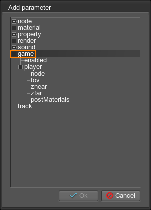

These tracks allow you to set up cameras used for cut-scenes. All types of cameras can be used.Эти треки позволяют настроить камеры, используемые для кат-сцен. Можно использовать камеры любого типа.
For more details on creating cut-scenes, see game-related tracks.Подробнее о создании кат-сцен см. игровые треки.

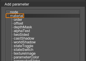

  1. Click to add a track that will animate some parameter. The Add Parameter window will open. Нажмите , чтобы добавить трек, который будет анимировать какой-либо параметр. Откроется окно Add Parameter.
  2. Choose a material in the list and then choose a parameter that should be animated:Выберите материал в списке, а затем выберите параметр, который необходимо анимировать:
    • If the parameter is one of the common material settings, you can add it straight away and go to the next step.Если параметр является одним из общих настроек материала, его можно добавить сразу и перейти к следующему шагу .
    • If the track should animate a state, texture, or parameter of the material, check the type of the target parameter and choose it in the list:Если трек должен анимировать состояние, текстуру или параметр материала, проверьте тип целевого параметра и выберите его в списке:
      • For a material state with a checkbox, select stateToggle.Для состояния материала с флажком выберите stateToggle.
      • For a material state with a drop-down list, select stateSwitch.Для состояния материала с выпадающим списком выберите stateSwitch.
      • For a material parameter with a slider, select parameterSlider.Для параметра материала с ползунком выберите parameterSlider.
      • For a parameter with a color picker, select parameterColor.Для параметра с палитрой цветов выберите parameterColor.
      • For a material texture, select textureImage.Для текстуры материала выберите textureImage.

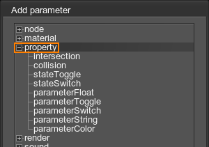

To create a property-related track, perform the following:Чтобы создать трек, связанный со свойством, выполните следующие действия:
  2. Choose a property in the list and then choose a parameter that should be animated:Выберите свойство в списке, а затем выберите параметр, который необходимо анимировать:
    • If the track should animate a parameter of the property, check the type of the target parameter and choose it from the list:Если трек должен анимировать параметр свойства, проверьте тип целевого параметра и выберите его из списка:
      • For a parameter with a checkbox, select parameterToggle.Для параметра с флажком выберите parameterToggle.
      • For a parameter with a drop-down list, select parameterSwitch.Для параметра с выпадающим списком выберите parameterSwitch.
      • For a parameter with a slider, select parameterFloat.Для параметра с ползунком выберите parameterFloat.
      • For a parameter with a text string, select parameterString.Для параметра с текстовой строкой выберите parameterString.

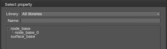

  3. In the Select Property dialog window that opens, bind the track to a user property from the list and click Ok.В открывшемся диалоговом окне Select Property привяжите трек к пользовательскому свойству из списка и нажмите Ok.
    You can later change the property bound to the track in the Name field of the Track Info section: double-click the field and choose a property in the list.Позже вы можете изменить свойство, привязанное к треку, в поле Name секции Track Info: дважды щелкните поле и выберите свойство в списке.
  4. If the track animates a state or a parameter of the property, specify its name in the State, or Parameter field of the Track Info section.Если трек анимирует состояние или параметр свойства, укажите его имя в поле State или Parameter секции Track Info.

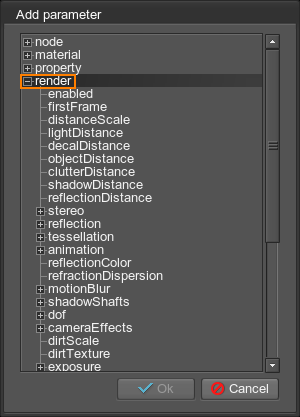

These tracks control render settings:Эти треки контролируют настройки рендера :
Render settings are applied to the screen image (i.e. all cameras both in the UnigineEditor and in the game).Настройки рендеринга применяются к изображению на экране (т.е. ко всем камерам как в UnigineEditor, так и в игре).
Also, a render-related track allows you to toggle rendering into the screen buffer on and off by using the enabled parameter, or to create smooth fade-in and fade-out effects by using the fadeColor parameter.Кроме того, трек, связанный с рендерингом, позволяет включать и выключать рендеринг в буфер экрана с помощью параметра enabled или создавать плавные эффекты появления и исчезновения с помощью параметра fadeColor.

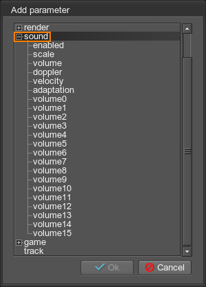

Sound-Related Tracks
Звуковые треки#
These tracks control global sound settings that can be changed in the Sound section of the Settings window. The tracks also allow you to enable or disable the sounds in the scene and change its time scale. To create tracks for individual sound sources, use sound source parameters.Эти треки контролируют глобальные настройки звука это можно изменить в разделе Sound окна Settings. Треки также позволяют включать или отключать звуки в сцене и менять ее. шкала времени . Для создания треков для отдельных источников звука используйте параметры источников звука .
Creating a Sound-Related Track
Создание звукового трека#
To create a sound-related track, perform the following:Чтобы создать звуковой трек, выполните следующие действия:
  1. Click to add a track that will animate some parameter. The Add Parameter window will open.Нажмите , чтобы добавить трек, которая будет анимировать какой-либо параметр. Откроется окно Add Parameter.
  2. Choose a sound in the list and then choose a parameter that should be animated:Выберите звук в списке, а затем выберите параметр, который необходимо анимировать:
    For example, to create a track that controls the volume of all sounds played in the world, choose the volume parameter. To switch on and off all sounds, choose the enable parameter.Например, чтобы создать трек, контролирующий громкость всех воспроизводимых в мире звуков, выберите параметр громкости . Чтобы включить или выключить все звуки, выберите параметр enable .
Game-Related Tracks
Игровые треки#
These tracks can be used to create and edit cut-scenes: switching between cameras, adding and changing postprocess effects.Эти треки можно использовать для создания и редактирования кат-сцен: переключения между камерами, добавления и изменения эффектов постобработки.
The common enabled parameter allows you to toggle the in-game camera on and off. The other parameters allow you to control the current in-game camera: choose a player used to render the screen image (the node parameter), change the FOV and the distance to the near/far clipping plane of the current player, animate postprocess materials.Общий параметр enabled позволяет включать и выключать внутриигровую камеру. Остальные параметры позволяют управлять текущей внутриигровой камерой: выбирать игрока, используемого для рендеринга изображения экрана (параметр node), изменять FOV и расстояние до ближней/дальней плоскости отсечения текущего игрока, анимировать материалы постобработки.
Switching Between Cameras
Переключение между камерами#
To switch between the cameras that view the world in the game mode:Для переключения между камерами, смотрящими на мир в игровом режиме:
  1. Add the game -> player -> node track.Добавьте трек game -> player -> node.
  2. Double-click the track line to set the player to render the screen at the given time.Дважды щелкните линию трека, чтобы настроить проигрыватель на отображение экрана в заданное время.
  3. Choose one of the players on the list.Выберите одного из игроков в списке.

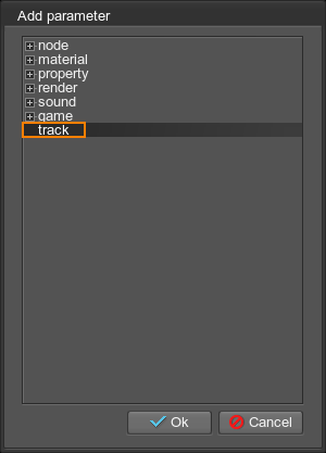

Track-Based Track
Трек на основе трека#
These tracks allow for convenient mixing between different complex tracks (i.e. saved *.track files with a number of tracks inside).Эти треки позволяют удобно микшировать разные сложные треки (например, сохраненные файлы *.track с несколькими треками внутри).
For example, if there are saved tracks files that control day-night shift and tracks that contain weather conditions (windy, cloudy and rainy weather, loading them as track tracks allow you to set the day time while controlling the amount of wind, rain, and cloudiness.Например, если есть сохраненные файлы треков, которые контролируют смену дня и ночи, и треки, которые содержат погодные условия (ветреная, облачная и дождливая погода), загрузка их в качестве треков треков позволяет установить дневное время, контролируя количество ветра, дождя, и облачность.
track
Loads the track file (with tracks inside).Загружает файл трека (с треками внутри).
  • Time controls the time of contained tracks playback.Time управляет временем воспроизведения содержащихся треков.
    • For example, 0 time value means the start time for contained tracks (of course, if the time scale for them starts at 0).Например, значение времени 0 означает время начала для содержащихся треков (конечно, если шкала времени для них начинается с 0).
    • Time can also be used to slow down or speed up playback of tracks.Время также можно использовать для замедления или ускорения воспроизведения треков.
  • Weight controls the weight of mixing tracks. It can be any value, because for calculating the final weight proportion is used.Weight управляет весом треков микширования. Это может быть любое значение, так как для расчета используется конечная весовая доля.
    • For example, to disable one track completely and enable another, simply set the weight of the first track to 0 and the second one to 1 (or any other positive value).Например, чтобы полностью отключить один трек и включить другой, просто установите вес первого трека на 0 , а второго на 1 (или любое другое положительное значение).
    • Tracks with weights 1, 5 and 10, will be mixed in the following proportion: 1/16, 5/16 and 10/16.Треки с весом 1, 5 и 10 будут смешаны в следующей пропорции: 1/16, 5/16 и 10/16.
Mixing Different Tracks
Микширование разных треков#
  1. Add the track track.Добавьте трек track.
  2. Double-click the track line to create a key frame.Дважды щелкните линию трека, чтобы создать ключевой кадр.
  3. Choose a *.track file to load.Выберите файл *.track для загрузки.
  4. Adjust the Time line of the track:Настройте шкалу трека Time:
    1. Double-click the Time line to create a key frame and set Time = 0 and Value = 0, so that all tracks will be played from the beginning.Дважды щелкните шкалу Time, чтобы создать ключевой кадр, и установите Time = 0 и Value = 0, чтобы все треки воспроизводились с начала.
    2. Create another key frame on the Time line with Time = 20 and Value = 20. Thus on the 20th time unit of the track, all internal tracks will also be at their 20th time unit.Создайте еще один ключевой кадр на временной шкале с Time = 20 и Value = 20. Таким образом, на 20-й отметке времени трека все внутренние треки также будут на своей 20-й отметке времени.
  5. Add another track track, load a *.track file for it and adjust the Time line as described above.Добавьте еще один трек track, загрузите для него файл *.track и настройте шкалу Time, как описано выше.
  6. Adjust the Weight line of both tracks to specify when the first track is to be played and when the second track: double-click the Weight line to add its weight.Отрегулируйте шкалу Weight обоих треков, чтобы указать, когда должен воспроизводиться первый трек и когда второй: дважды щелкните шкалу Weight, чтобы добавить вес.
    To create, for example, smooth transition between tracks, use weights to indicate when the track is played and when it is stopped.Чтобы создать, например, плавный переход между треками, используйте веса, чтобы указать, когда трек воспроизводится и когда он останавливается.
