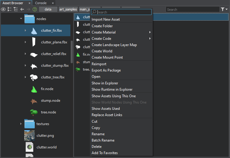

Asset Browser
Asset Browser#
Operations of the Asset Browser window context menu:Операции контекстного меню окна Asset Browser:
Edit Graph Opens the material graph editor to edit the selected graph.Открывает редактор материалов для редактирования выбранного графа.
Import New Asset Import a selected file as a project asset.Импортировать выбранный файл как ассет проекта.
Create Folder Create a new folder.Создать новую папку.
Create Material Create a new Material Graph or Subgraph or inherit a child from any of the base materials available in the Materials Hierarchy.Создать новый граф или подграф материала или унаследовать дочерний материал от любого из базовых материалов, имеющихся в иерархии материалов.
Create Code Create a new shader, property, C# component, base material, or UnigineScript file.Создать новый шейдер, свойство (property), компонент C#, базовый материал или файл UnigineScript.
Create Landscape Layer Map Create a new landscape layer map.Создать новую карту слоя ландшафта.
Create World Create a new world.Создать новый мир.
Create Mount Point Create a new mount point.Создать новую точку монтирования.
Place as Node Reference Create a Node Reference by placing a selected *.node asset in the scene.Создать Node Reference, поместив выбранный ассет *.node в сцену.
Place as Node Layer Create a Node Layer by placing a selected *.node asset in the scene.Создать Node Layer, поместив выбранный ассет *.node в сцену.
Place as Node Content Create a node by placing a selected *.node asset, which can be any node type or a hierarchy of nodes, in the scene.Создать ноду путем размещения в сцене выбранного ассета *.node, который может представлять собой ноду или иерархию нод любого типа.
Create Child Create a child asset. Available for materials and properties.Создать дочерний ассет. Доступно для материалов и свойств (properties).
Convert To Unique Graph Convert a selected material to a unique material graph file.Преобразовать выбранный материал в уникальный файл графа материала.
Reimport
Reimport a previously imported file. Used to implement updates that have been performed in a source file after the import.Повторно импортировать ранее импортированный файл. Используется для реализации обновлений, которые были выполнены в исходном файле после импорта.
If you reimport an FBX that is referenced by a Node Reference, check that the Node Reference has been created correctly. Otherwise, all your modifications will be lost after the reimport.Если вы повторно импортируете FBX-ассет, на который ссылается Node Reference, убедитесь, что Node Reference был создан правильно. В противном случае все ваши изменения будут потеряны после реимпорта.
Export As Package Export a selected file as a UNIGINE package file.Экспортировать выбранный файл в файл пакета UNIGINE.
Convert To Converts a selected texture file to a specified format.Преобразовать выбранный файл текстуры в указанный формат.
Open Display the content of a geometry container. Показать содержимое контейнера геометрии .
Show in Explorer Show a selected file in Explorer.Показать выбранный файл в проводнике.
Show Runtime in Explorer Show the runtime file of a selected file in Explorer.Показать исполняемый файл выбранного файла в проводнике.
Show Assets Using This One List all assets (materials, textures, .fbx files, properties, etc.) that use the currently selected asset (or assets).Перечислить все ассеты (материалы, текстуры, файлы .fbx, свойства и т.д.), Которые используют текущий выбранный ассет (или ассеты).
Show World Nodes Using This One List all world nodes that use the currently selected asset (or assets).Перечислить все ноды мира, использующие выбранный в данный момент ассет (или ассеты).
Show Assets Used List all assets (materials, textures, .fbx files, properties, etc.) that are used in the currently selected asset (or assets).Перечислить все ассеты (материалы, текстуры, файлы .fbx, свойства и т.д.), Которые используются в текущем выбранном ассете (или ассетах).
Replace Asset Links Replace all references to the right-clicked asset with references to the asset selected via the window that opens.Заменить все ссылки на ассет, на котором щелкнули правой кнопкой мыши, ссылками на ассет, выбранный в открывшемся окне.
Batch Rename Change the names of multiple objects according to the selected rule.Изменить имена нескольких объектов в соответствии с выбранным правилом.
Add to Favorites Add the selected asset, folder, or search request to the favorites folder, which is accessible via the Hierarchy View of the Asset Browser.Добавить выбранный ассет, папку или поисковый запрос в папку favorites, которая доступна в иерархии Asset Browser.
Remove from Favorites Remove the selected asset, folder, or search request from the favorites folder, which is accessible via the Hierarchy View of the Asset Browser.Удалить выбранный ассет, папку или поисковый запрос из папки favorites, которая доступна в иерархии Asset Browser.

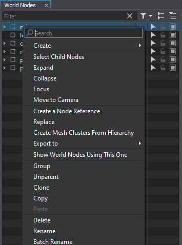

World Hierarchy
World Hierarchy#
Operations of the World Nodes window context menu:Операции контекстного меню окна World Nodes:
Select Child Nodes Select all child nodes of a node without selecting the parent node itself. Available for parent nodes.Выбрать все дочерние ноды, не выбирая саму родительскую ноду. Доступно для родительских нод.
Focus Make the scene camera focus on the node.Сфокусировать камеру сцены на ноде.
Move to Camera Move the selected node into the scene camera's focus.Переместить выбранную ноду в фокус камеры сцены.
Create a Node Reference Create a Node Reference of a selected node and store it in the current folder of the Asset Browser.Создать Node Reference из выбранной ноды и сохранить его в текущей папке Asset Browser.
Create Mesh Create a mesh of a selected node and store it in the current folder of the Asset Browser.Создать меш для выбранной ноды и сохраните его в текущей папке файла Asset Browser.
Create FBX Create an *.fbx file of a selected node and store it in the current folder of the Asset Browser.Создать файл *.fbx для выбранной ноды и сохраните его в текущей папке файла Asset Browser.
Create Mesh Clusters from Hierarchy Create a Mesh Cluster(s) from a selected hierarchy.Создать Mesh Cluster(s) из выбранной иерархии.
Group Create a Dummy Node and make selected nodes its child nodes.Создать Dummy Node и сделать выбранные ноды его дочерними нодами.
Make Parent Select a group of nodes and make a right-clicked node a parent of the group.Выбрать группу нод и сделать ноду, по которой щелкнули правой кнопкой мыши, родительской для группы.
Unparent Detach a node from its parent. A detached node is placed at the same level as the former parent.Отсоединить ноду от ее родителя. Отсоединенная нода размещается на том же уровне, что и бывший родительская нода.
Clone Clone a selected node.Клонировать выбранную ноду.

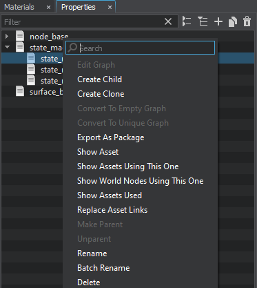

Materials Hierarchy, Properties Hierarchy
Materials Hierarchy, Properties Hierarchy#
Context menus of the Materials Hierarchy and Properties Hierarchy windows are identical. In addition to the options available in Asset Browser, they contain the following options:Контекстные меню окон Materials Hierarchy и Properties Hierarchy идентичны. Помимо параметров, доступных в Браузере Ассетов, они содержат следующие параметры:
Inherit Создать дочерний ассет.
Clone Clone an asset.Клонировать ассет.
Show Asset Show an asset in the Asset Browser.Показать ассет в файле Asset Browser.
Rename Rename an asset.Переименовать ассет.
Delete Permanently delete an asset from the hierarchy and the asset folder. This action cannot be undone.Безвозвратно удалить ассет из иерархии и папки ассетов. Это действие не может быть отменено.

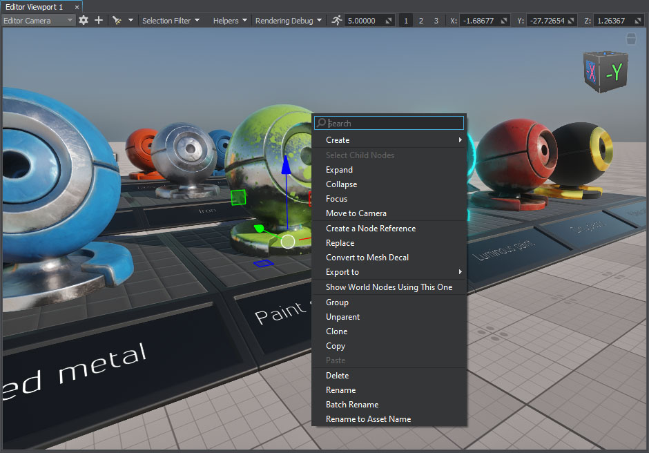

Viewport Window
Окно вьюпорта#
The Viewport Window has two context menus depending on where you click: if you click a node, the context menu is the same as in the World Nodes window, clicking outside any node (or Shift + RMB) opens the Create menu.Окно вьюпорта имеет два контекстных меню в зависимости от того, где вы щелкаете: если вы щелкаете по ноде, контекстное меню будет таким же, как в окне World Nodes, щелчок за пределами любой ноды (или Shift + RMB) открывает меню Create.

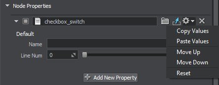

Properties context menu
Контекстное меню свойств#
The context menu of node and surface properties is displayed by clicking right to the property field and contains the following operations:Контекстное меню свойств ноды и поверхности отображается при нажатии справа от поля свойства и содержит следующие операции:
Copy Values Copy values of all parameters of a property.Скопировать значения всех параметров свойства.
Paste Values Paste values to all destination parameters that have the same name and type as the parameters of the copied property.Вставить значения во все параметры назначения, которые имеют то же имя и тип, что и параметры скопированного свойства.
Move Up Move a property one line up in the list of properties.Переместить свойство на одну строку вверх в списке свойств.
Move Down Move a property one line down in the list of properties.Переместить свойство на одну строку вниз в списке свойств.
Reset Set all property values to default.Установить для всех свойств значения по умолчанию.
