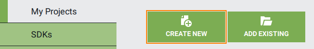

  2. Go to the Projects tab and click CREATE NEW.
    Перейдите на вкладку Projects и нажмите CREATE NEW.

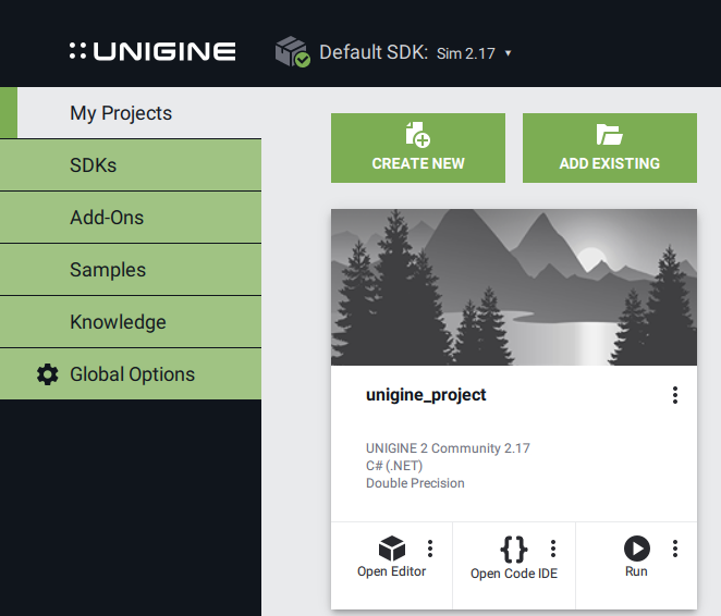

  4. Click the Create New Project button. The project will appear in the projects list.
    Щелкните кнопку Create New Project. Проект появится в списке проектов.
You can run your project by clicking the Run button.Вы можете запустить свой проект, нажав кнопку Run.

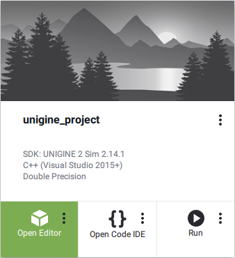

  1. In UNIGINE SDK Browser, choose your C# project created with the C# (.NET) option selected as API+IDE, and click the Open Editor button.В браузере UNIGINE SDK выберите проект C#, созданный с параметром C# (.NET), выбранным как API + IDE, и нажмите кнопку Open Editor.
    UnigineEditor will open.Откроется UnigineEditor.

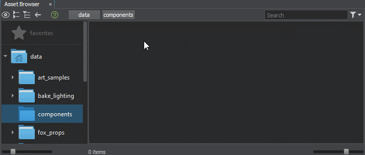

  2. In UnigineEditor, create a new C# component via Asset Browser.
    Let's name it rotator.
    В UnigineEditor создайте новый компонент C# через Asset Browser.
    Давайте назовем его rotator.

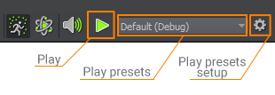

  5. Run an instance of the application by clicking the Play button on the toolbar.
    Запустите экземпляр приложения, нажав кнопку Play на панели инструментов.
