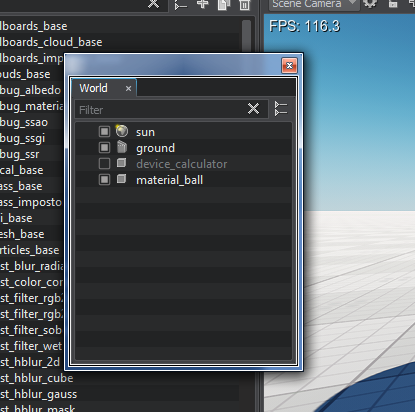

Detaching
Отсоединение#
Initially all windows are docked in the default places. You can detach any of them to separate window. Изначально все окна закреплены в местах по умолчанию. Вы можете отделить любой из них в отдельное окно.
Simply click on window title and drag it onto a free space holding the left mouse button. Просто щелкните заголовок окна и перетащите его на свободное место, удерживая левую кнопку мыши.
Now you can resize and place it anywhere on the desktop, e.g., on a second screen. The new window will appear always on top of the main one. Теперь вы можете изменить размер и разместить его в любом месте рабочего стола, например, на втором экране. Новое окно всегда будет отображаться поверх основного.
The separate window looks as follows: Отдельное окно выглядит следующим образом:

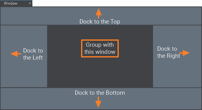

A window can be docked relatively to both the main editor window or any other window. Окно может быть прикреплено как к главному окну редактора, так и к любому другому окну.

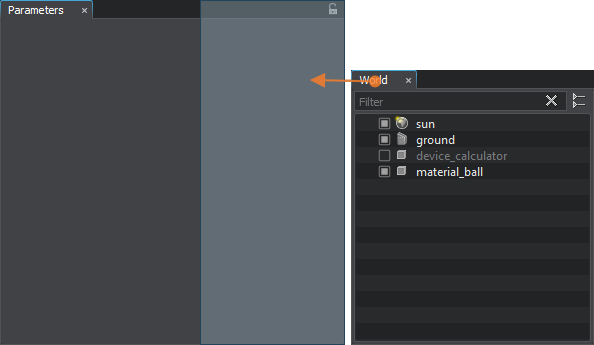

To dock a window, detach and drag it to one of the following areas of the target window shown on the picture below until the docking option will appear: Чтобы закрепить окно, отсоедините его и перетащите в одну из следующих областей целевого окна, показанных на рисунке ниже, пока не появится опция закрепления:
The picture below shows the highlighted option of docking to the right side: На картинке ниже показан выделенный вариант стыковки с правой стороны:

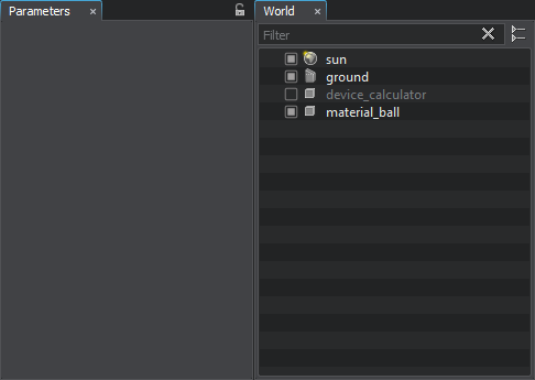

  • Docking to the side splits the window to two panels as shown below: Пристыковка сбоку разделяет окно на две панели, как показано ниже:
    You can change size of panels by dragging their borders. Вы можете изменять размер панелей, перетаскивая их границы.

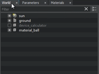

  • Grouping unites the windows as tabs inside a common panel: Группировка объединяет окна в виде вкладок внутри общей панели:
Rearranging
Перестановка#

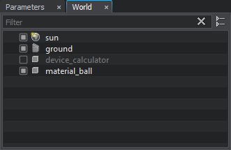

To arrange a group of tabs simply click the tab title and slightly drag it horizontally without detaching. Чтобы организовать группу вкладок, просто щелкните заголовок вкладки и слегка перетащите его по горизонтали, не отсоединяя.
