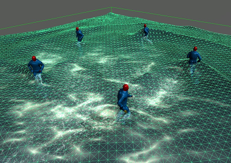

Grid Simulation Model
Имитационная модель решетки#
The Water body is modeled as a two-dimensional grid with point particles positioned in the vertices of the mesh. The particle movement is restricted to two directions: it can be lifted upwards or dragged downwards. In the case of changing its position, the particle acquires a velocity that affects the neighboring particles and thus describes the grid of Water body at each physics time step. Thus, the waves are generated when physical bodies get in contact with water or a particle is directly assigned new velocity.Water body моделируется как двумерная решетка с точечными частицами, расположенными в вершинах меша. Движение частицы ограничено двумя направлениями: ее можно поднять вверх или потянуть вниз. В случае изменения своего положения частица приобретает скорость, которая влияет на соседние частицы и, таким образом, описывает решетку тела Water на каждом временном шаге физики. Таким образом, волны генерируются, когда физические тела вступают в контакт с водой или частице напрямую задается новая скорость.
Water grid changes during physics simulationИзменения решетки воды во время симуляции физики

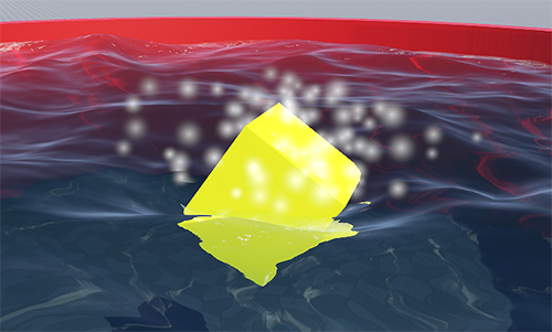

Emission of Particles
Эмиссия частиц#
It is possible to create an additional visual effect of small droplets, splashes or bubbles on the water when objects fall into it. To enable this effect perform the following steps:Возможно создание дополнительного визуального эффекта мелких капель, брызг или пузырьков на воде при падении в нее предметов. Чтобы включить этот эффект, выполните следующие действия:
  1. Create a Particle system effect by clicking Create -> Effect -> Particle system in the main menu of UnigineEditor.Создайте эффект Particle system, щелкнув Create -> Effect -> Particle system в главном меню UnigineEditor.
  2. Go to the Parameters window.Перейдите в окно Parameters.
  3. In the Dynamic section, choose the Spark Emitter to spawn particles by selecting Emitter -> Spark.В разделе Dynamic выберите Spark Emitter для создания частиц, выбрав Emitter -> Spark.
  4. Make Particle system a child of the Water Mesh object.Сделайте систему частиц дочерним элементом объекта Water Mesh.
Particles will be generated only when the object first contacts the water surface, while already submerged bodies will float without generating them.Частицы будут генерироваться только тогда, когда объект впервые коснется поверхности воды, в то время как уже погруженные тела будут плавать, не создавая их.
Effect of water splashesЭффект водяных брызг

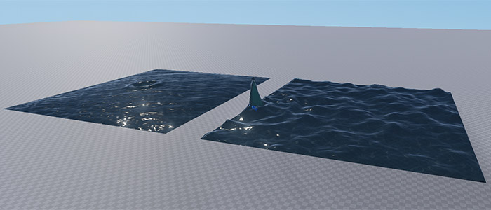

Absorption
Абсорбция#
Absorption is an option that creates either an effect of a limited basin or, on the contrary, of an open water surface that does not have marked boundaries.Absorption (абсорбция) — это опция, которая создает эффект либо ограниченного бассейна, либо, наоборот, открытой водной поверхности, не имеющей обозначенных границ.
  • If Absorption is enabled, the waves are dispersed along the mesh perimeter. In this case the water level at mesh edges will gradually fall down to zero level.Если опция Absorption включена, волны рассеиваются по периметру меша. В этом случае уровень воды по краям меша будет постепенно опускаться до нулевого уровня.
  • If disabled, the backwash from the wall is simulated: the wave when reaching the brink of the water is reflected and returns in the reversed direction.Если опция отключена, имитируется обратный поток от стены: волна, достигая края воды, отражается и возвращается в обратном направлении.
Water body absorption: enabled(left) and disabled(right)Абсорбция тела Water: включена (слева) и отключена (справа)
