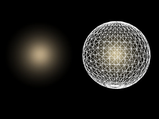

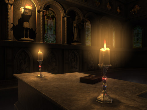

  • Spheres of light around point light sources, for example, a bulb or a candle. These spheres are visible when the light illuminates dust and other particles floating in the air. A light material is always rendered as a regular sphere. Сферы света вокруг точечных источников света, например, лампочки или свечи. Эти сферы видны, когда свет освещает пыль и другие частицы, летающие в воздухе. Материал света всегда отображается в виде правильной сферы.
Volume Sphere with a light material
Volume Sphere with a light material around light sourcesОбъемная сфера со материалом света вокруг источников света

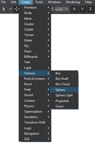

To create a Volume Sphere object, perform the following steps:Чтобы создать объект Volume Sphere, выполните следующие действия:
  1. On the Menu bar, click Create -> Volume -> Sphere.В меню выберите Create -> Volume -> Sphere.
  2. Place the Volume Sphere object somewhere in the world.Поместите объект Volume Sphere на сцене.
  3. Specify the Volume Sphere object parameters.Настройте параметры объекта Volume Sphere .

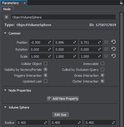

In the Volume Sphere section (Parameters window -> Node tab), you can adjust the following parameters of Volume Sphere:В разделе Volume Sphere (окно Parameters → вкладка Node) вы можете настроить следующие параметры Volume Sphere:

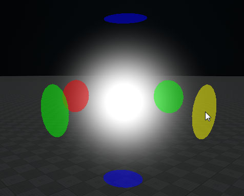

Edit Size
Toggles the editing mode for the Volume Sphere node. When enabled, Volume Sphere can be resized along the axes: each axis is highlighted with the colored circle. To change the radius along the axis, drag the corresponding circle.Переключает режим редактирования для ноды Volume Sphere. Если включено, Volume Sphere можно изменять по осям: каждая ось выделена цветным кружком. Чтобы изменить радиус вдоль оси, перетащите соответствующий круг.
Radius
Scale of Volume Sphere along X, Y, and Z axes respectively.Масштаб Volume Sphere по осям X, Y и Z соответственно.
If a volume_light material is assigned to Volume Sphere, it cannot be of an ellipsoid shape. Volume Sphere is rendered based only on the X-axis radius value. If its radii along Y or Z axes are smaller, then the object is cut along them.Если материал volume_light назначен для Volume Sphere, он не может иметь форму эллипсоида. Volume Sphere отображается только на основе значения радиуса оси X. Если его радиусы по осям Y или Z меньше, то объект разрезается вдоль них.
